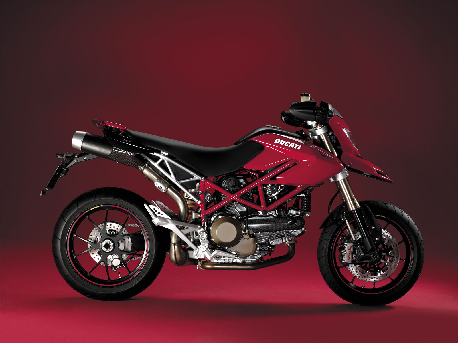

Die Geschichte der Ducati Hypermotard beginnt für die Käuferschicht im Jahr 2008. Zu dieser Zeit wirft Ducati eine Hypermotard 1100 und eine S-Variante auf den Markt. Die Unterschiede vom Basismodell ohne Buchstaben im Vergleich zum S-Modell sind zwar schnell aufgezählt, auf der anderen Seite jedoch gleichwohl signifikant.
Ducati Hypermotard 2008 Basismodell
2008-Ducati-Hypermotard1100a-small.jpg.7

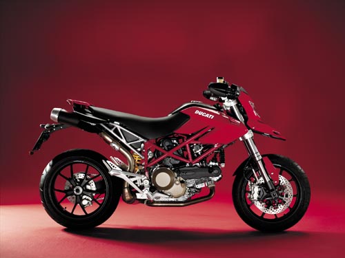

Ducati Hypermotard S 2008
2008-ducati-hypermotard1100sa.jpg.3e6fd2
Die Hypermotard 1100S hat leichtere Alu-Schmiedefelgen vorne und hinten (vgl. http://www.ducati1.de/showthread.php?t=724&highlight=gewichte+felgen), eine 50er Marzocchi Gabel mit kohlenstoffbeschichteten Innenrohren und ein Öhlins-Federbein. Die Basisvariante besitzt ebenfalls eine Marzocchi Gabel mit silbernen Innenrohren, hinten jedoch ein Sachs-Federbein. Die Gabel der S bietet leider ausser der optischen Augenstreichelei keinerlei Vorteile gegenüber der silbernen Gabel der Serienhyper. Das Öhlinsfederbein ist ebenfalls aufgrund der Abstimmung für den breiten Einsatzbereich nicht unbedingt für jeden Fahrer als ideal zu bezeichnen. Eine Überarbeitung der Federelemente ist bei beiden Varianten der Hypermotard ratsam. Allerdings sei bemerkt, dass eine Bestimmung der Eignung des Fahrwerks durch jeden Besitzer selbst erfolgen sollte. Ebenfalls bemerkt sei, dass ein Fahrwerksservice alle 2 Jahre gemacht werden sollte. Das heisst Gabel und Federbein säubern, mit neuem Öl befüllen lassen und beim Federbein den Stickstoff auffüllen.
