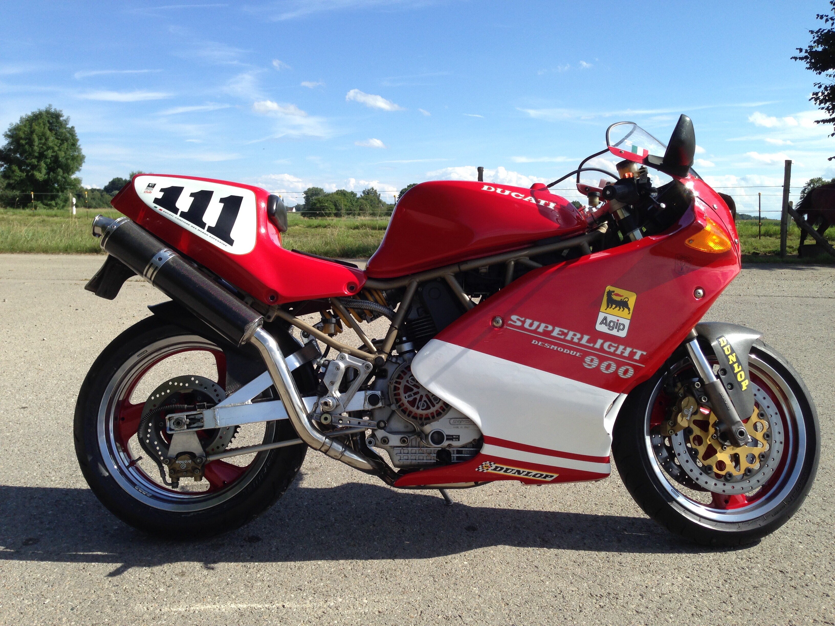

Ich bin glücklicher Erstbesitzer einer Ducati 900 SL Baujahr 1996.  Keihin FCR41 Schwungrad erleichtert und Übersetzung geändert sonst immer sauber gewartet und keine Probleme.Ich habe sie bis 2017 gefahren und dann eingemottet abgedeckt in die Hütte gestellt. Aufgrund einer Neuanschaffung.
Hier ein Bild von guten Zeiten.
Gruß Lupo

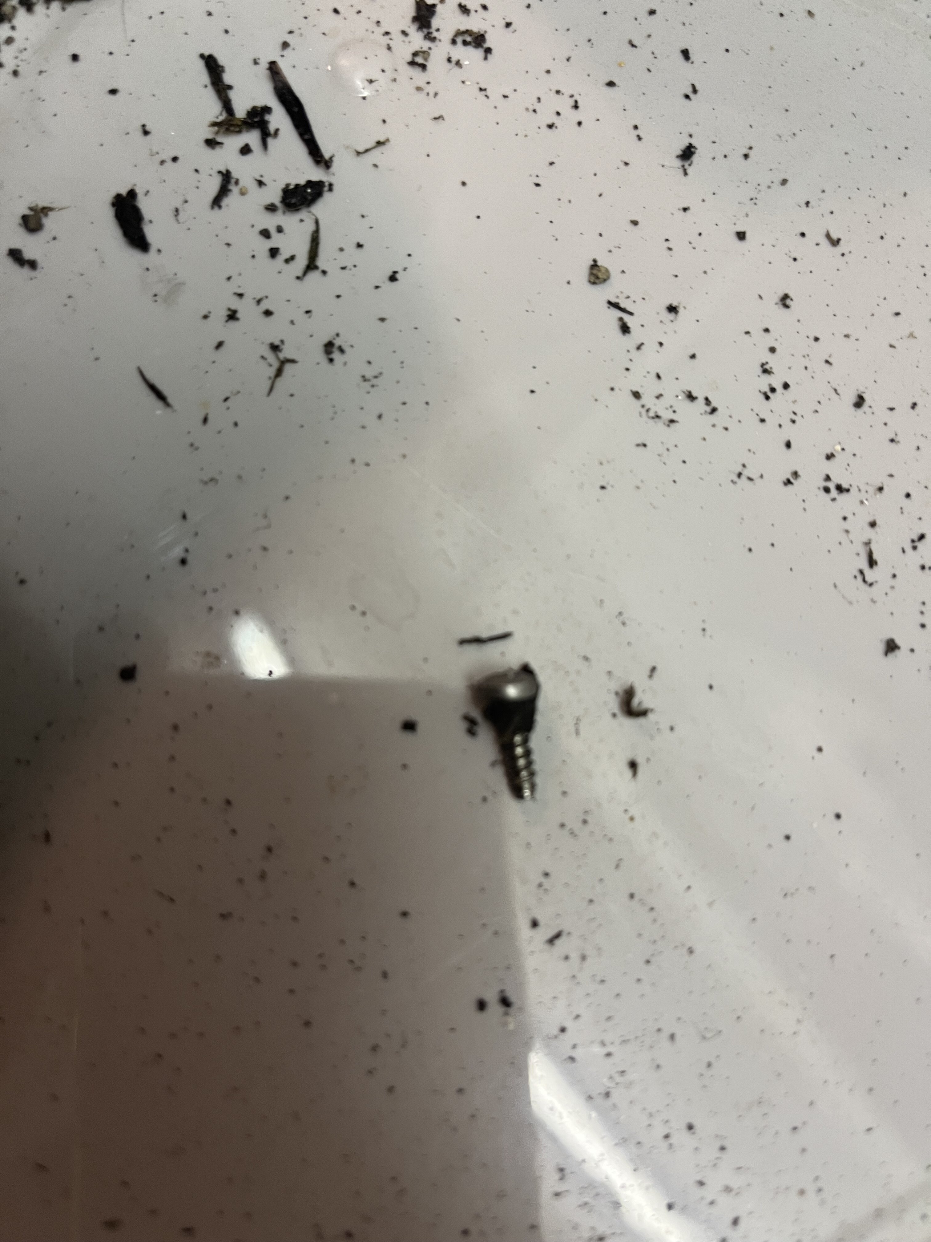

Nach 5 Jahren(2022)hatte ich Bock sie wieder raus zu holen. Allerdings hatte ich einen kleinen aber entscheidenden Fehler gemacht. Ich habe mich in voller Vorfreude raufgesetzt und ohne Zündung nur mal den Gashahn aufgedreht und geträumt von der ersten Ausfahrt. Allerdings merkte ich das der Schieber nicht mehr zurückgeht.
Ok vielleicht klemmt das Gas oder etwas anderes.

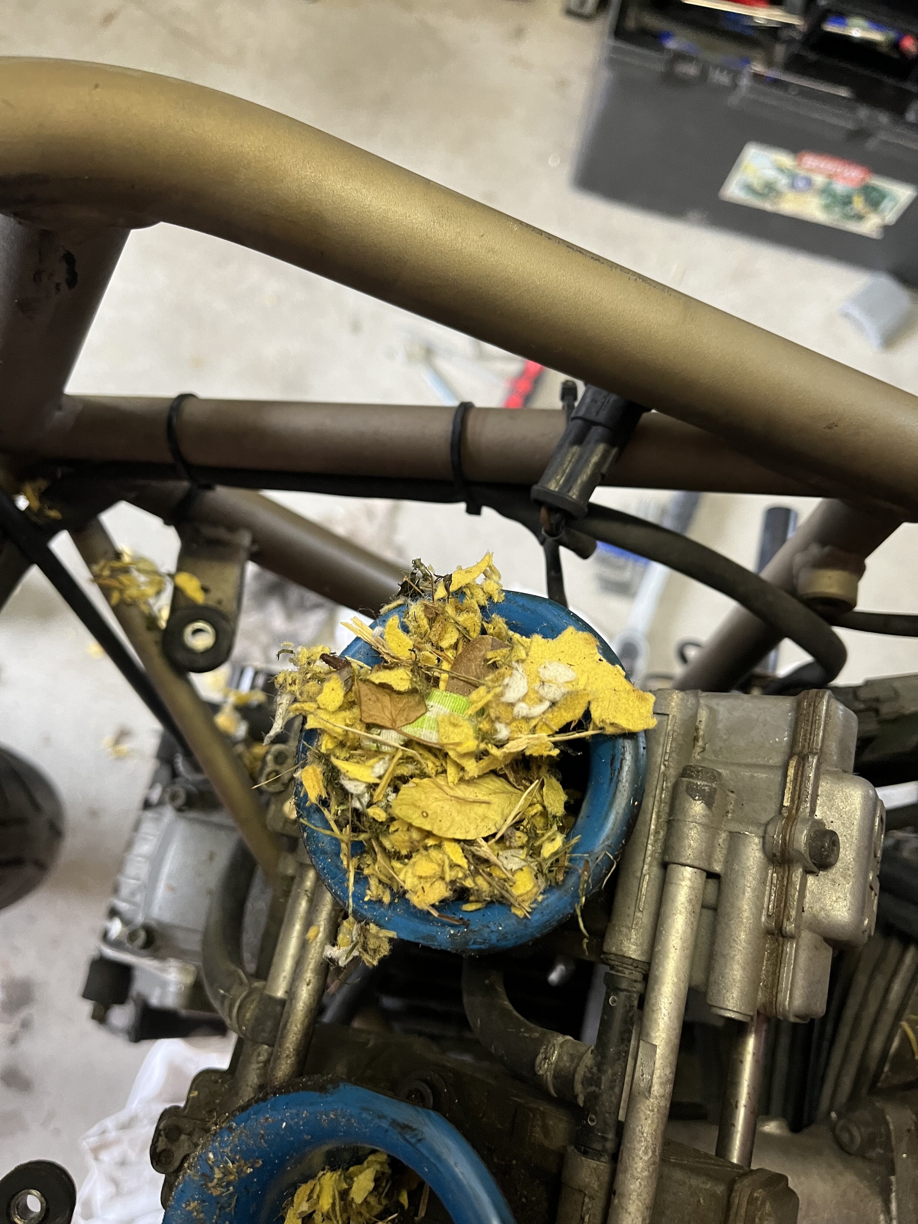

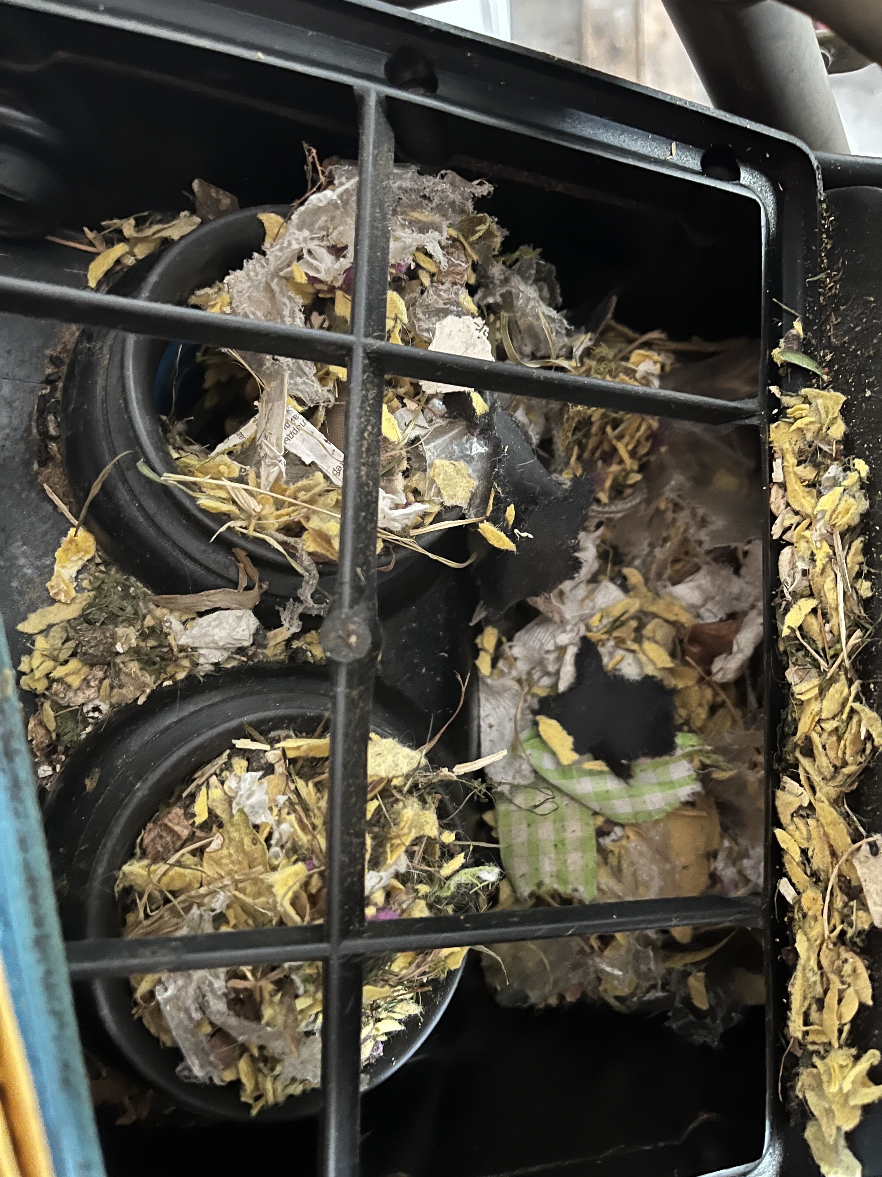

Als ich dann auf Fehlersuche gegangen bin war das drehen am Gasgriff keine gute Idee.
So eine kacke da hat sich jemand ein Nest gebaut.
Gruß Lupo. Geht weiter!

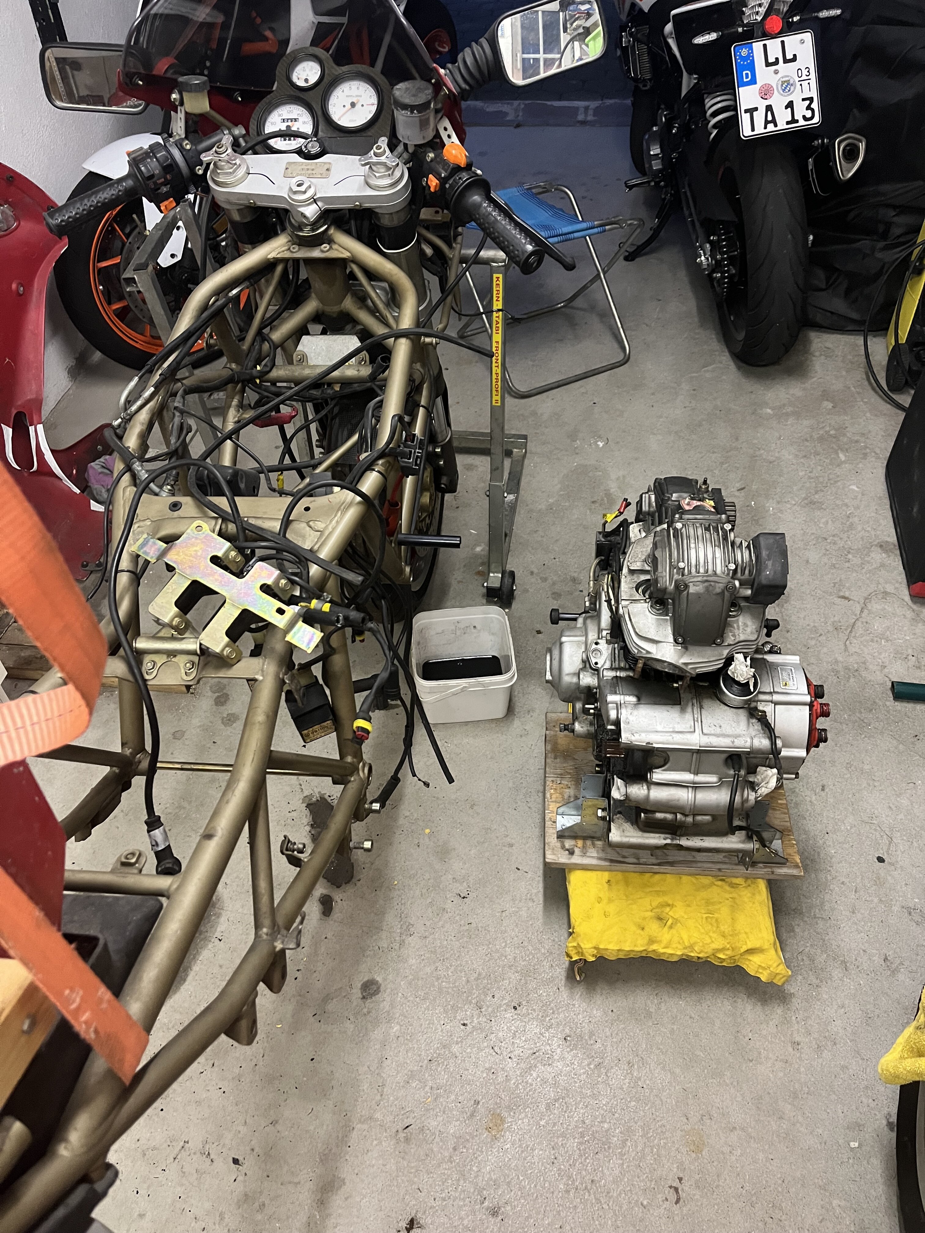

Da ich echt voll Bock darauf hatte wollte ich sie nicht zum Händler geben und habe beschlossen es selber anzupacken und mir ein „Projekt“ zu starten. Ich wusste leider noch nicht was alles auf mich zukommt und welche Probleme ich bekommen könnte.
Ich wollte sie entweder wieder auf die Straße bringen oder eventuell auf Strecke umbauen.

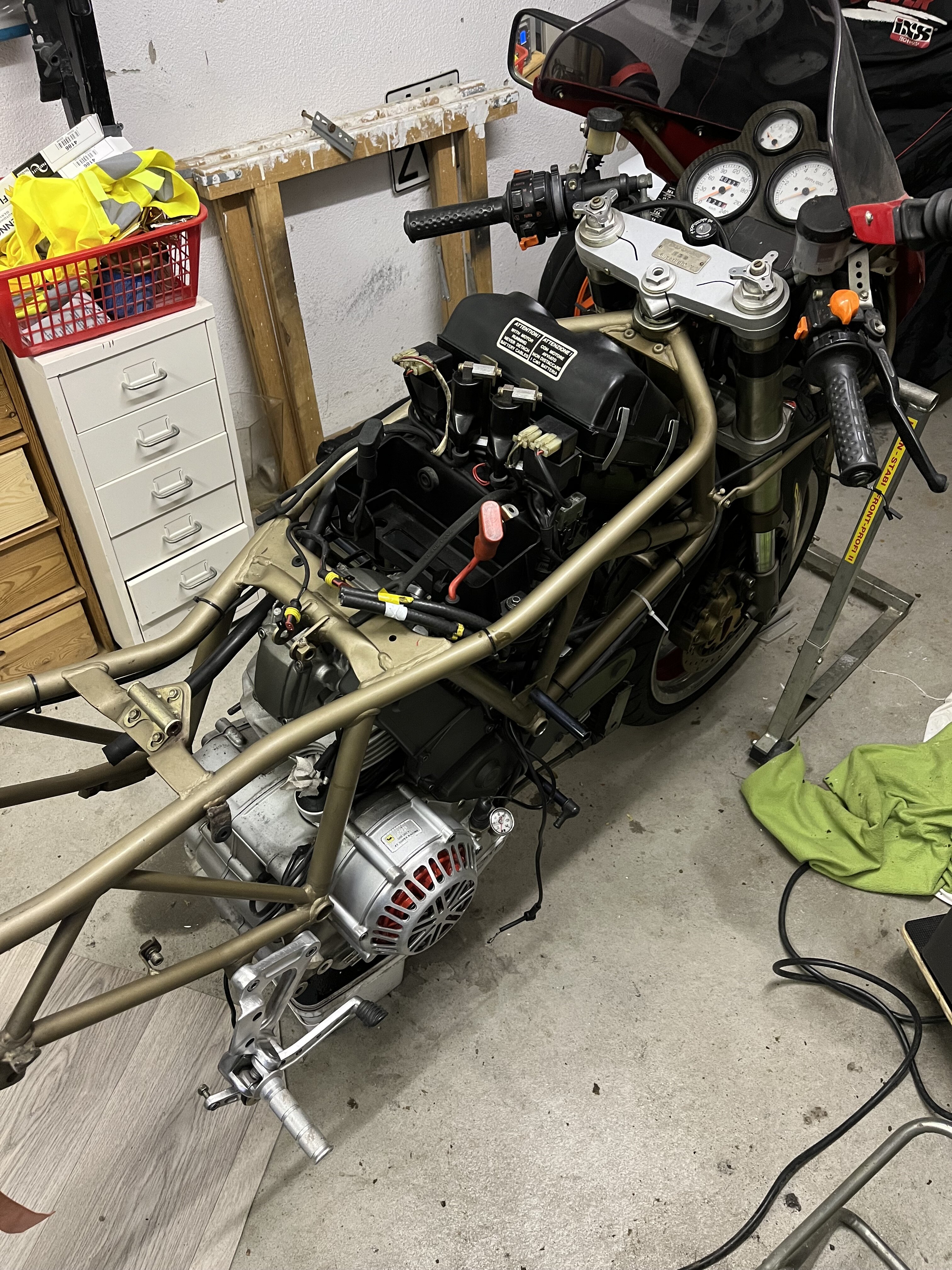

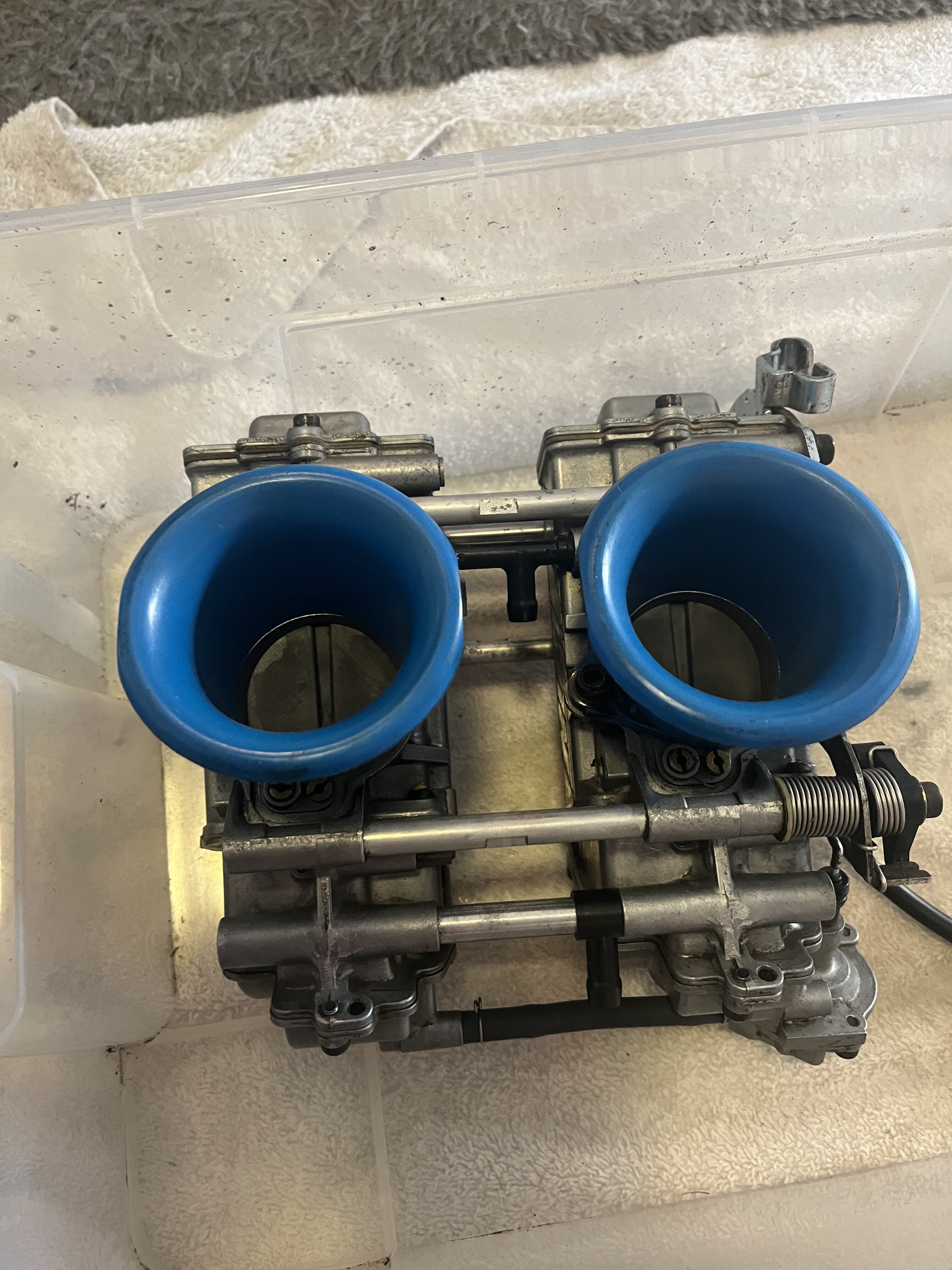

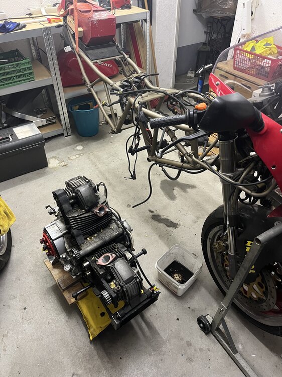

bevor es aber soweit ist wird noch viel Zeit vergehen und erstmal ist der Ausbau angesagt. Vergaser raus!
Edited by Lupo
Leider kommt dann Stück für Stück noch mehr zum vorschein.
Durch mein dreh am Gasgriff ist der Dreck natürlich weiter reingefallen. In die Ansaugung und leider noch weiter in den liegenden Zylinder. So und nun die Entscheidung, nur den vorderen Zylinderkopf oder doch alles komplett?

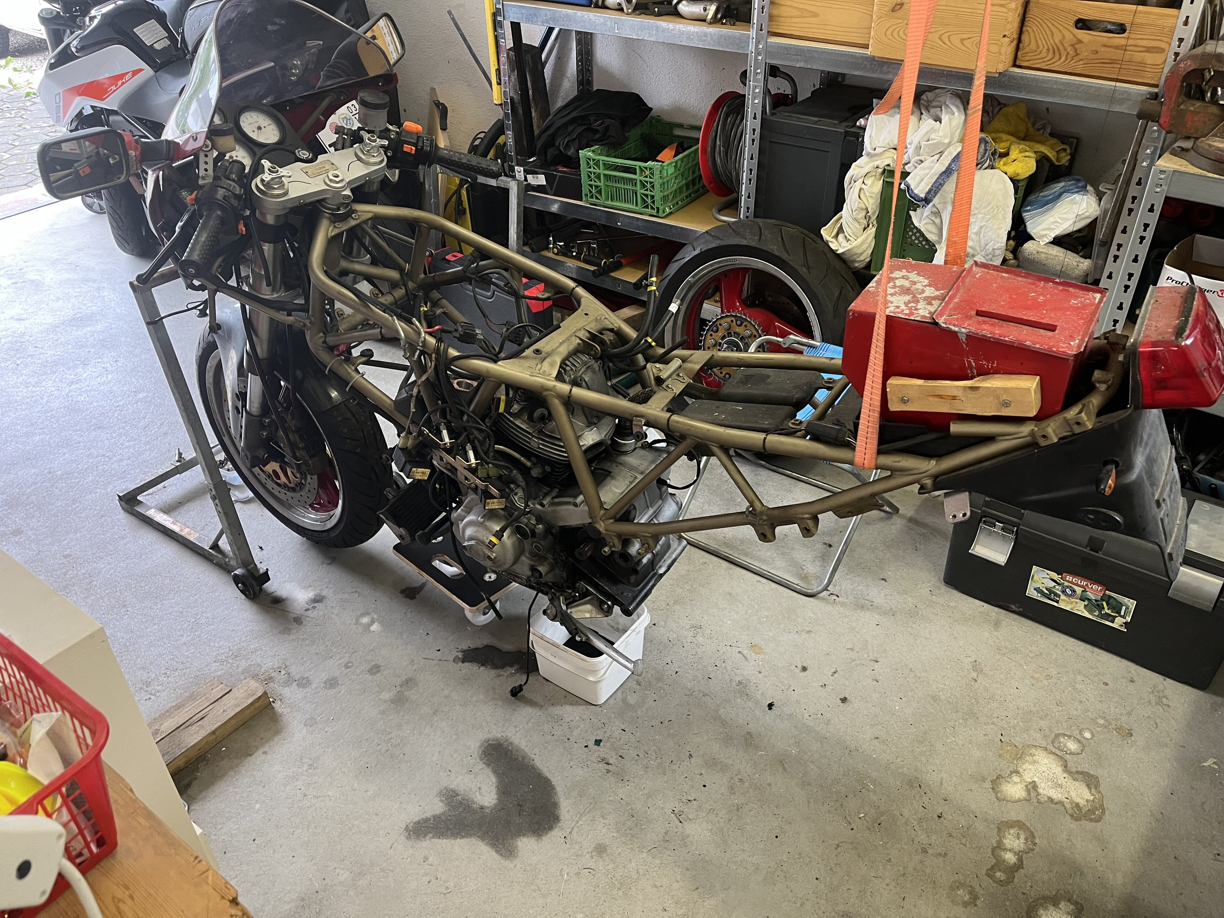

Da ich keinen Zeitdruck habe und es vernünftig und gescheit machen möchte zerlege ich alles und Bau sie neu auf.
Gruß Lupo. Geschichte geht weiter.

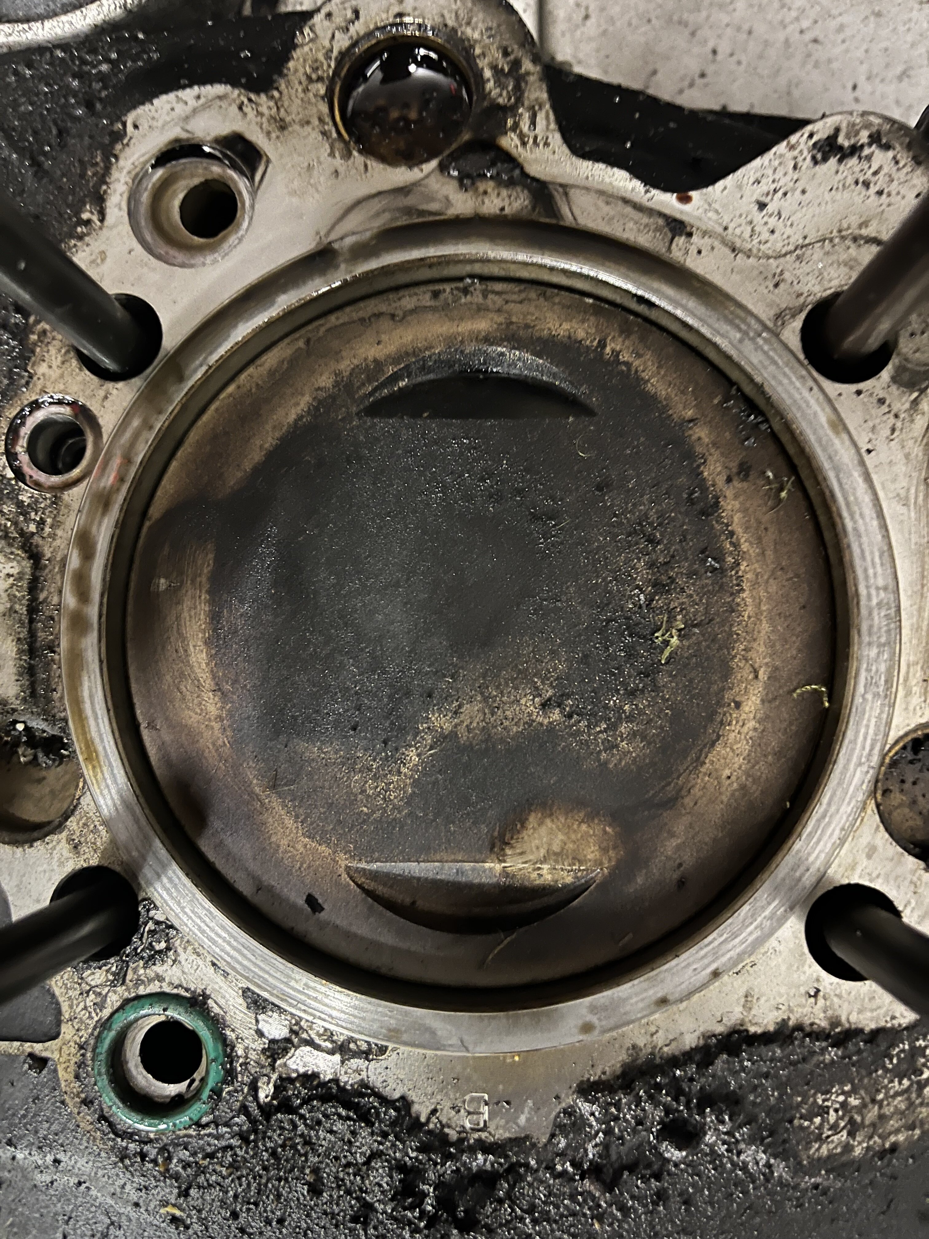

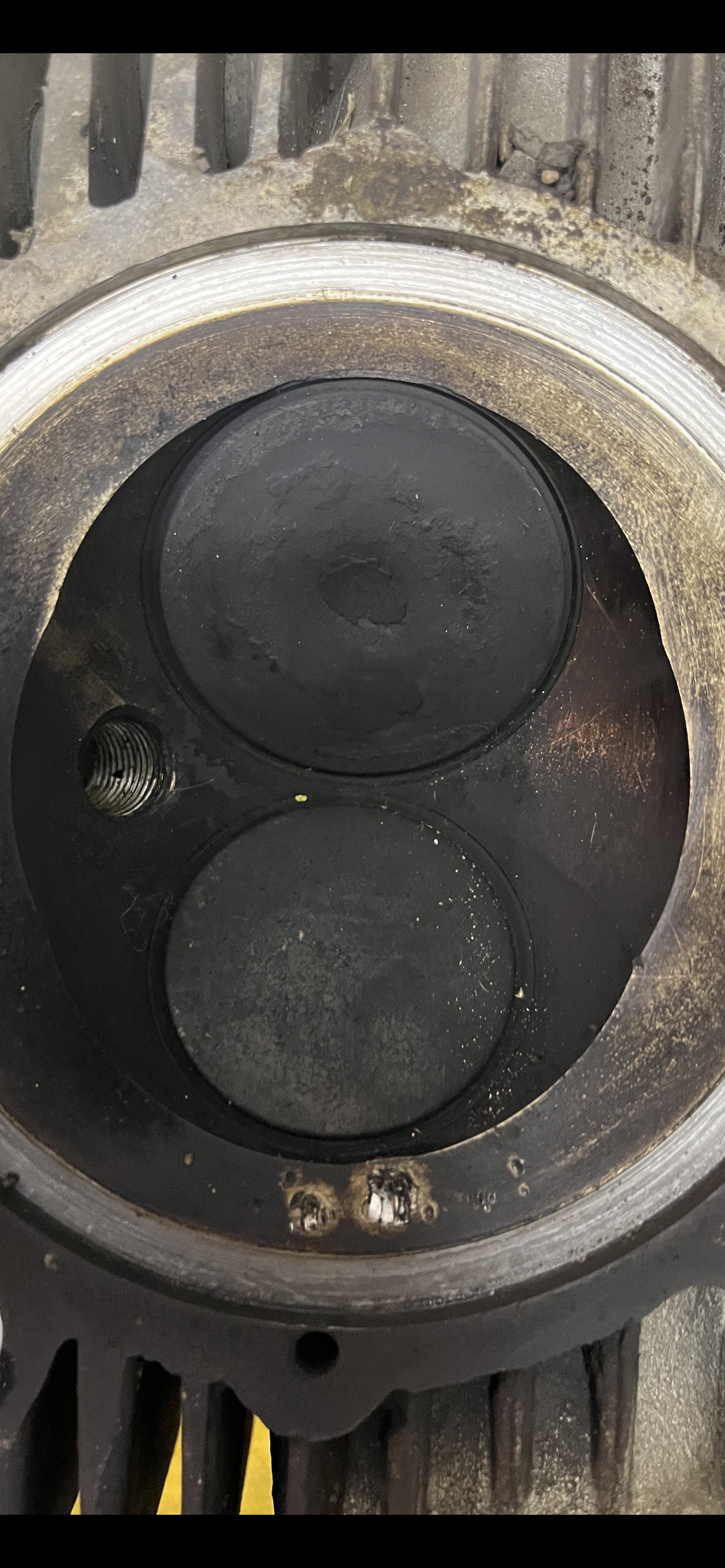

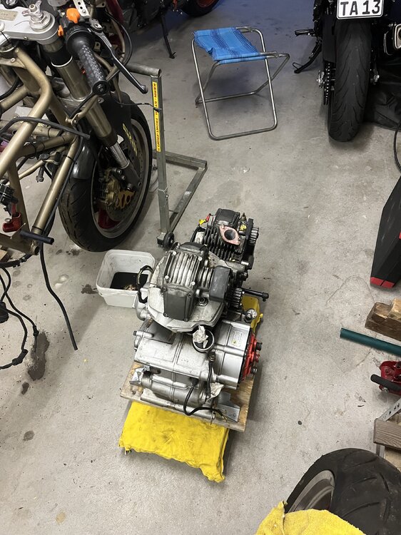

Nun erstmal alles sauber machen, von Ölkohle befreien. Optisch begutachten und Nachmessen.
Zylinder hab ich nicht runter nur den Kopf.

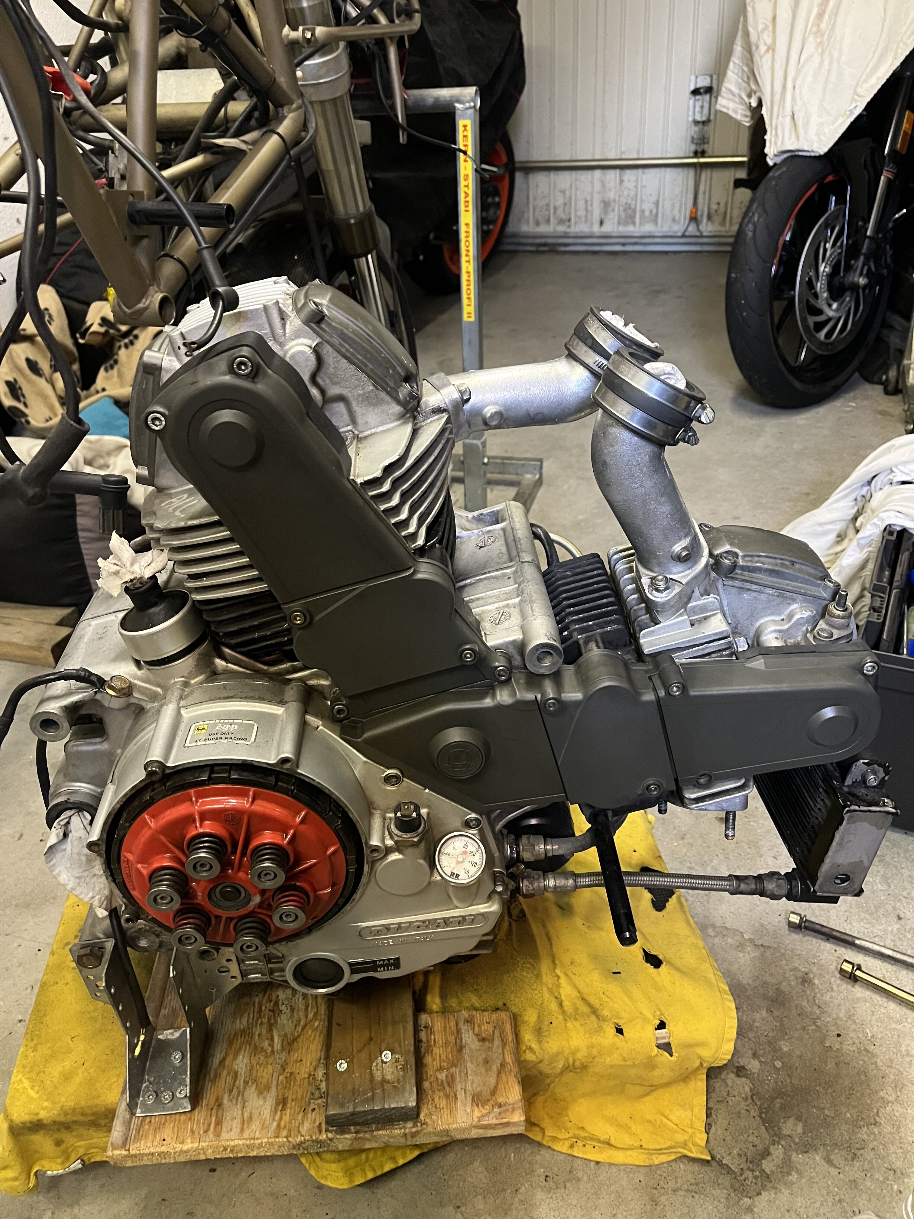

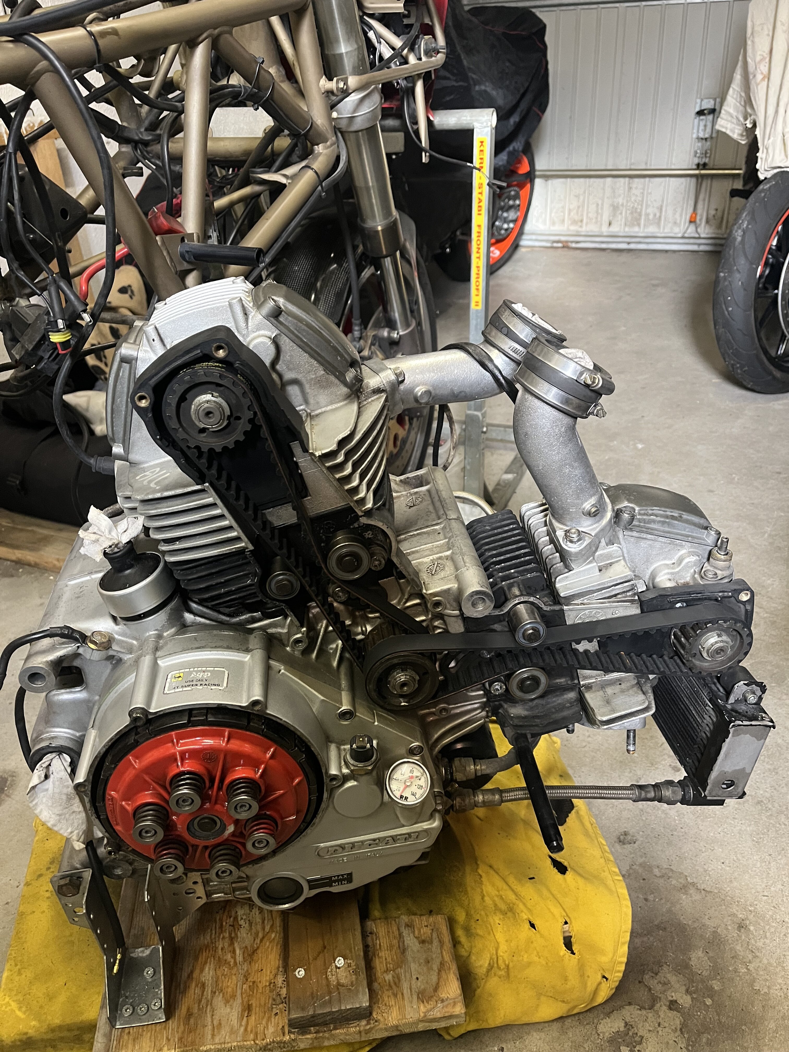

Anschließend habe ich nach besten Wissen und Gewissen alles wieder zusammengebaut. Natürlich mit neuen Dichtungen und Drehmoment.
Neue Zahnriemen,Ölwechsel,Zündkerzen und Motorwäsche.
Da ich die Arbeiten tatsächlich unterschätze habe, habe ich davon abgesehen zu lackieren und komplett zu zerlegen. Ich musste beschließen nicht mehr Aufwand wie nötig zu betreiben.
Mittlerweile ist schon Januar 2023 und die Sauson beginnt bald ich muss mich ranhalten.

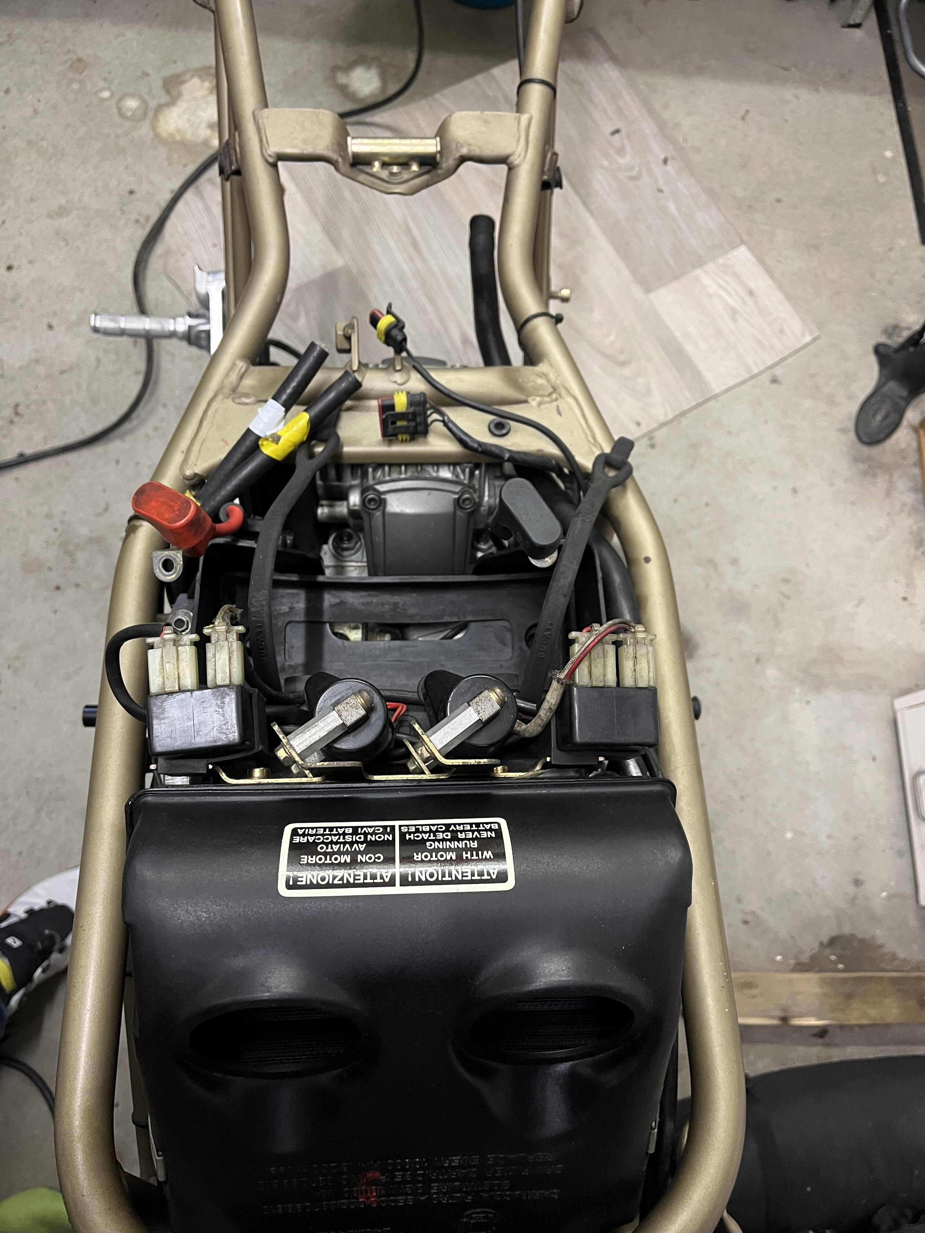

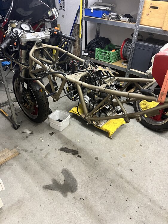

Motor rein, Schwing und Dämpfer, Auspuff Krümmer und Elektrik zusammengebaut. Natürlich versteht sich alles geprüft neu gefettet und neue Dichtung usw. Bremsfüssigkeit wurde ebenso erneuert. Wie vorhin geschrieben hätte ich gerne mehr Spielereien eingebaut Öhlins, andere Zylinder und Kolben,geänderte Nockenwellen,Tangentialkrümmer usw. Da ich nicht der Fachmann bin sondern nur ein Hobby-schrauber, war es mir wichtiger das Baby überhaupt wieder zum laufen zu bekommen. Den Rest kann man dann immer noch machen.
Gruß Lupo
🥰 Alles zusammengebaut! Hat sich alles verzögert und war nicht ganz einfach. Bin aber erstmal Happy.

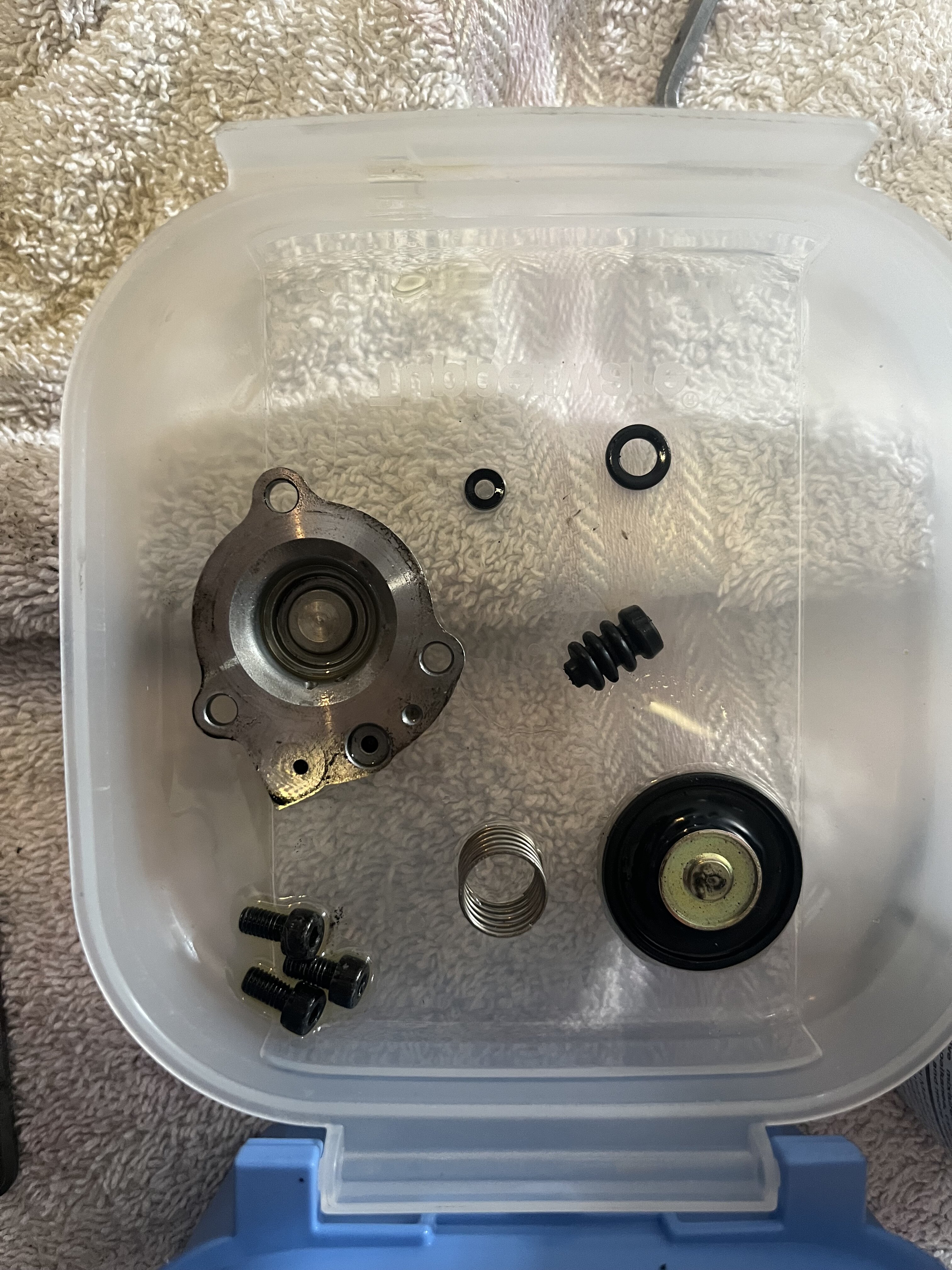

Ich dachte mir für die Feinabstimmung gebe ich sie zu meinem Ducati Fachmann. Nach 14 Tagen habe ich sie abgeholt und bin bei der Rechnung erschrocken.
Er sagte mir er musste den Vergaser noch 10 mal ausbauen. Hat ihn nochmals Ultraschall gereinigt und die Dichtungen für die Gemischschraube ausgetauscht. Er hat gemeint da hängt was im Vergaser wo er nicht hinkommt und das Ultraschall bekommt es nicht frei. Somit bekommt er es nicht besser hin. Ok erstmal und ab zum TÜV.

Irgendetwas zieht zu viel Strom, liegt es doch am Kabelbaum? Alles kontrolliert und durchgemessen. Soweit keinen Fehler gefunden.
Pic-Ups durchgemessen 96,5 Ohm.

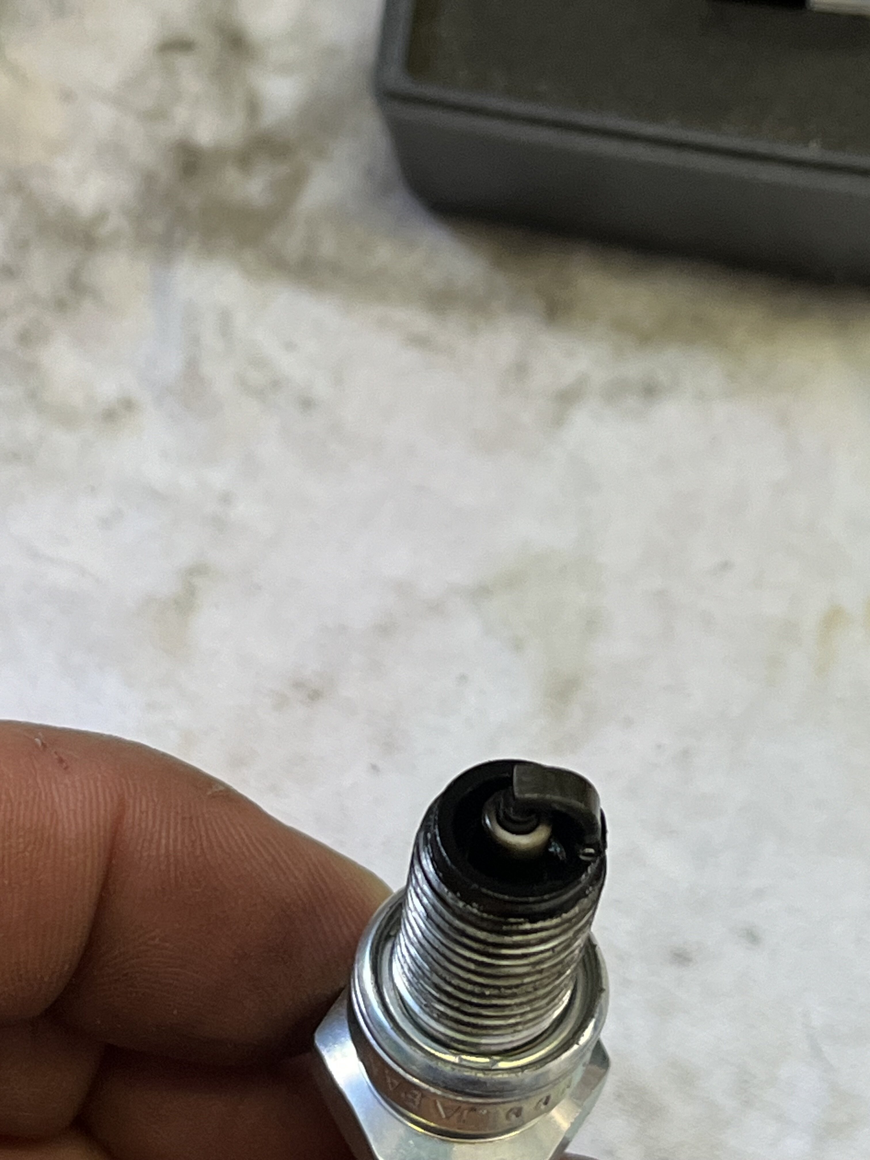

Zündkerzen raus und Funken kontrollieren, alles gut soweit. Habe aber trotzdem mal neue rein gebaut.

Hab mir aus der Firma eine Testo 330 Abbgasanalyse Gerät geholt. Da wird auch der Lamdawert mit angezeigt. Schade geht leider nicht.

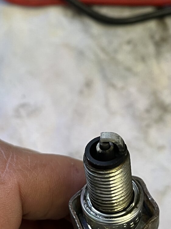

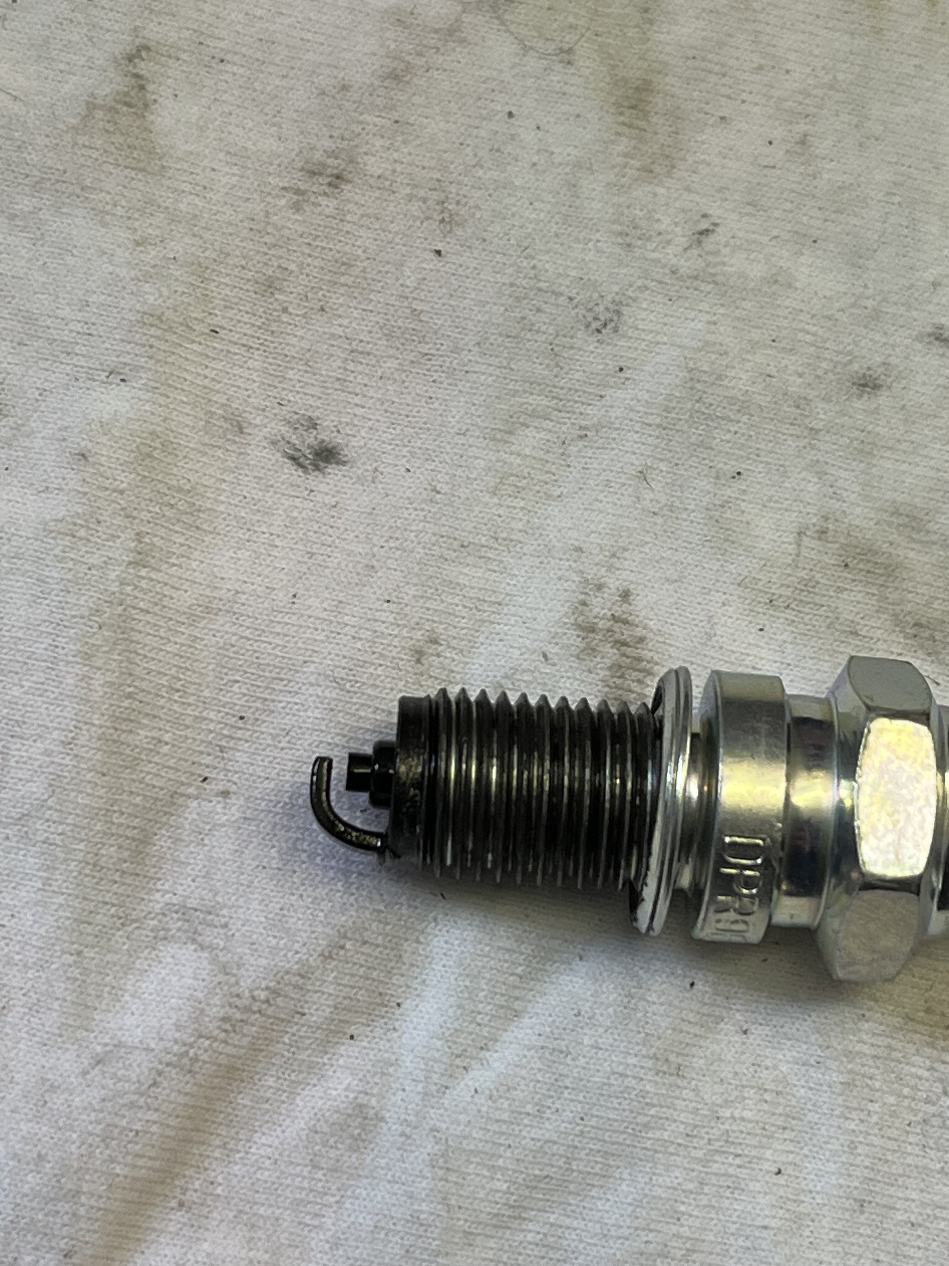

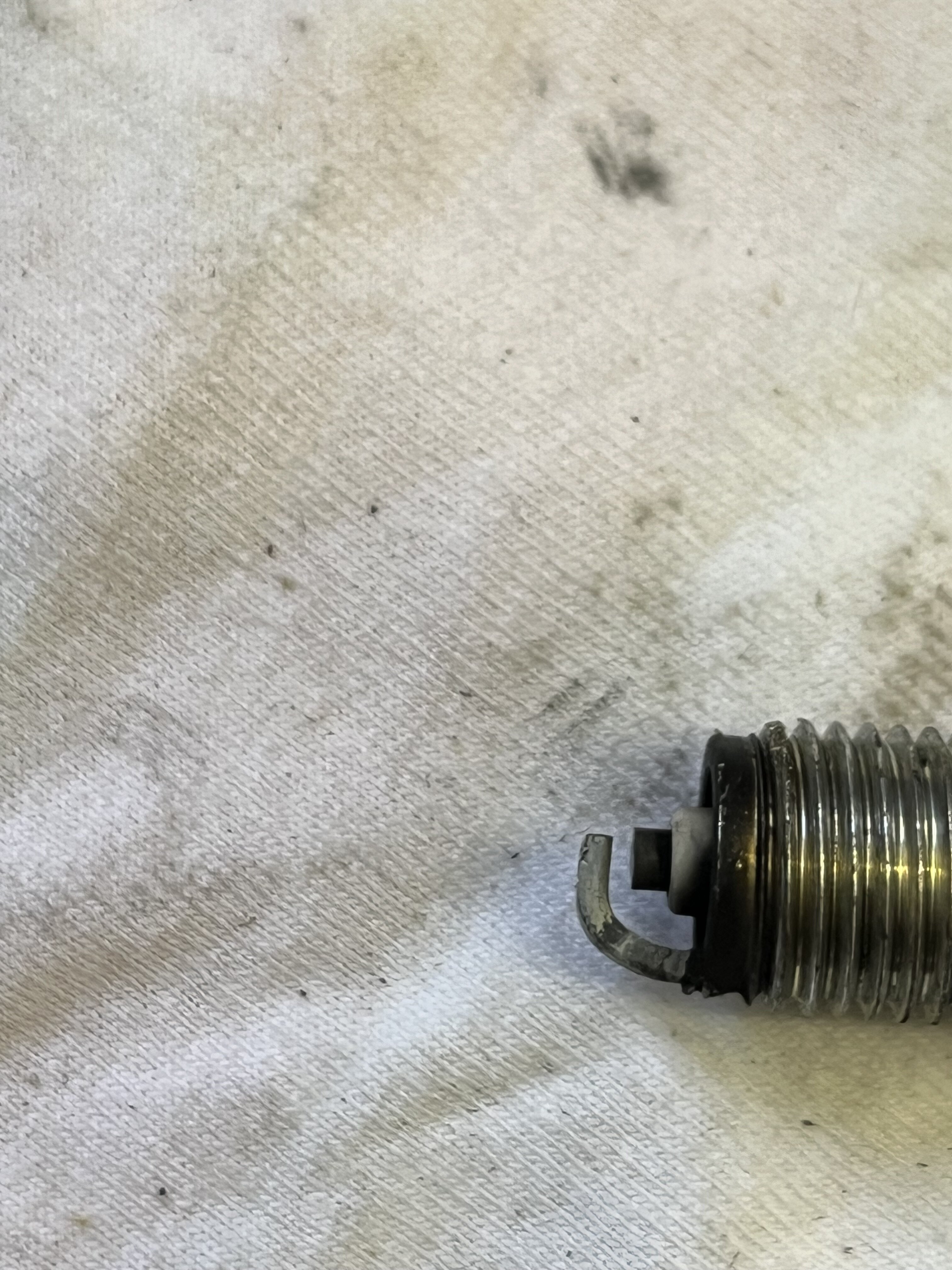

Also doch Kerzenbild ansehen.Der Stehende ist ein bischen zu Fett. IMG_2113.thumb.jpeg.e1609a86a736345ee32616d89ca8df30.jpeg
Der liegende ist viel zu mager. Kommt auf dem Foto nicht ganz so rüber.
Bei dem stehenden Zylinder habe ich die Gemischschraube ganz rein, zugedreht. Also auf 0,0. Keine Veränderung!
Bei dem liegenden Zylinder habe ich auf 7-7,5 Umdrehungen raus müssen das sie nicht mehr weis ist.
Da die unterschiedlichen Einstellungen oder der Stehende sich nicht einstellen lässt, geht natürlich alles richtung Vergaser. Ist es auch so wie Stolle schreibt der Vergaser passt im Leerlauf nicht.Obwohl die Rebuild-Kit verbaut wurde und echt großzügig Ultraschall gereinigt wurde. Mehrere Tage hintereinander über Nacht mit unterschiedlichen Reinigern.

Wir haben in der Arbeit auch sehr gute große Ultraschall Reiniger. Und da hatte ich keinen Erfolg.
Ich hatte dann den Vergaser zu meinem Mechaniker gegeben. Der hat viel versucht Ultraschall über Tage. Andere Dichtungen vom MX Vergaser. Er bekommt es auch nicht hin.
