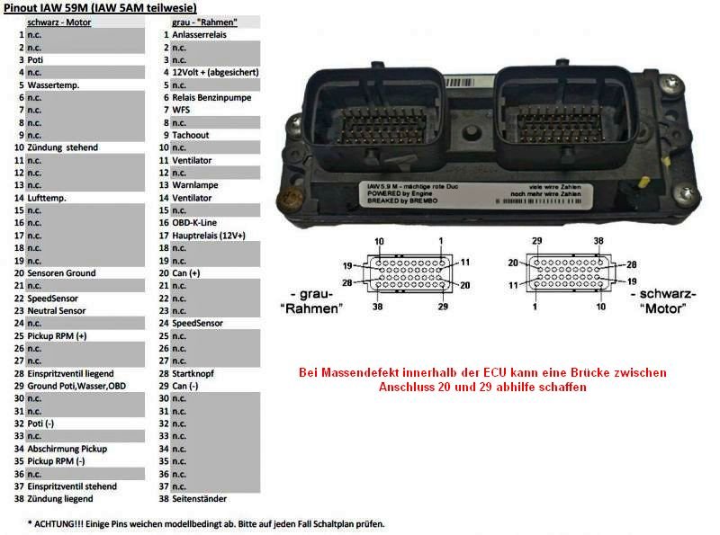

@Axel und Helmut
Krass, wusste ich tatsächlich noch nicht! Habt vielen Dank für die Info!!!!
@Helmut, du hast ja schon eine Krasse Sammlung solcher Dinge!!! Herrlich!!!! Vielen Dank auch, dass Du das hier alles zur Verfügung stellst!!!!
Es hilft ein wenig...
Aber so richtig ein Eintrag für die Reserve ist da nicht zu finden...
Ich weiß nur, aus dem WHB, das der Tanksensor auf den grauen Stecker geht, Pin 23!
Wie das dann verarbeitet und ausgegeben wird, das ist nicht nachzuvollziehen.

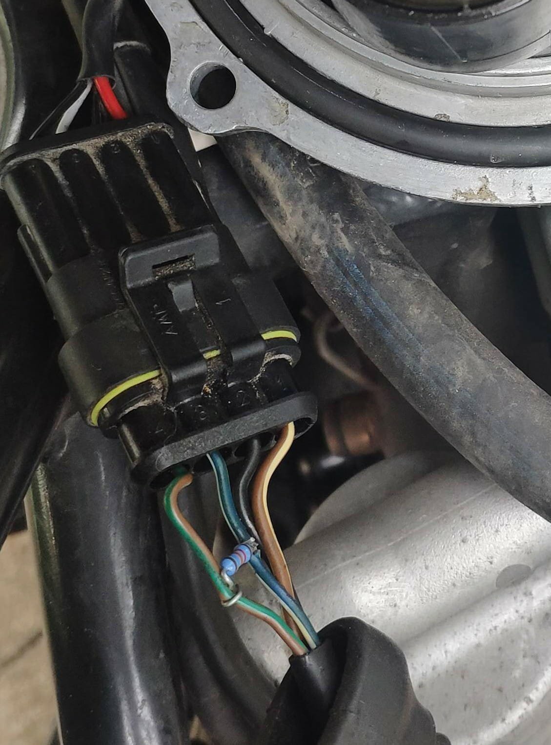

Hallo, habe auch schon lange das Problem und die hilfreichen Beiträge gelesen. Nun habe ich keinen TÜV bekommen wegen der Motorleuchte. Also Tank runter, Pumpe und Tankgeber ausgebaut und den Widerstand gemessen: 10k voll und 100k leer, alles ok. Dann den Stecker mit Benzinpumpe verbunden und am externen Stecker gemessen: kein Widerstand. Also das Schwarze Kabel, das von drin nach draussen geht, ist hinüber. Die Pumpe zerlegen und kein Bock. Ich habe nun am externen Stecker die beiden Geberkabel einfach mit einem 12k Widerstand verbunden, das funktioniert! Zumindest für den TÜV. Der Tank ist halt nun immer <voll>😁
