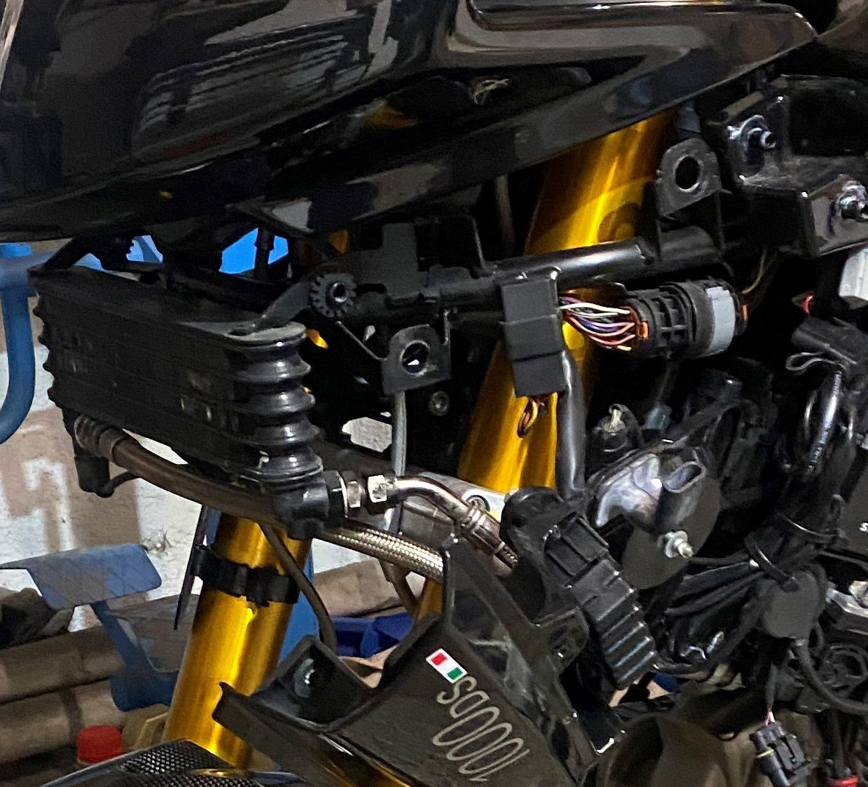

Hallo beisammen!
Ich hätte eine Kleinigkeit zu fragen. Beim Zusammenbau der Seitenverkleidungsteile (unten) ist mir aufgefallen, dass der linke vordere Teil und der rechte "Kasten (Werkzeugklappe)" direkt am Verkleidungsrahmen angeschraubt sind. Die Löcher am Verkleidungsrahmen sind aber sehr groß (geschätzt 15mm) und es werden 5er Schrauben zur Befestigung verwendet. Gehört da nicht eine Gummitülle in die großen Löcher? Die 5er-Schrauben haben ja ansonsten so viel Platz, dass das nur durch die Reibung gehalten wird.
Könnt ihr mir dazu was sagen?
Danke im Voraus!
Robert
Edit: Ich erlaub mir ein Foto hier aus dem Forum anzuhängen. Die beiden großen Löcher meine ich:
Edited by Zwangsgesteuerter
Danke für den Anhang! Das hätte ich vorher schon gut brauchen können. Z.B., dass die linke Tankhalterung ohne Scheibe montiert gehört, war für mich komisch (hab vermeintlich fehlende Scheibe beigelegt).
Offen ist für mich noch, ob die beiden 5er-Schrauben echt nur so durch das (geschätzt 15er) große loch geführt werden. Scheint aber ohne Tülle zu sein!??
vor 14 Stunden schrieb Ductal:
Die linke Seite fixiert sich durch die beiden Stifte in den Gummipfropfen, einer 5er Schraube mit U-Scheibe und dem Schnellverschluss. Da bewegu sich nichts.
Eine Gummitülle ist da nirgends.
Die rechte Seite hat ebenfalls die Stifte mit Gummitülle und 2x 5er Schrauben.
Guggst Du hier

Ich reime mir mal was zurecht.
Bekanntermaßen wächst der Tank, sobald Sprit drin ist.
Folge:
- Beim Ausbau ist das schon verflixt eng und man muss meist auch noch einen Haltebolzen der Spritpumpe mit ausschrauben, um den Tank überhaupt raus zu bekommen.
- Ist der Tank länger leer, fällt er quasi von selbst rein, oder geht easy raus.
Auf der einen Seite ist nur ein fettes Gummi drin, die andere Seite ist mit der Schraube inkl. Scheibe gesichert.
Das kann zur Folge haben, dass sich der Tank "bewegen" kann, wenn er wächst/schrumpft. Möglich wäre bei beidseitiger Fixierung, dass es zu Spannungsrissen käme, der Tank undicht würde.
Ich denke, man hatte da nicht nur monetäre Rotstiftgründe für.
Indiz dafür ist:
Sie wurde bereits vor VW-Zeiten gebaut:lmao:
Nur mal so ein Gedankenfurz
Hat jetzt erst indirekt damit was zu tun aber korrekt ausgelegte Schraubverbindungen (es gibt Ausnahmen) basieren immer nur auf Reibung. ;)
Stolle: Das stimmt schon. Bei den Verkleidungsseitenteile ist es aber so, dass sie mit m5er Schrauben in ca. 15mm Löchern durchgeschraubt sind. D.h., theoretisch kann sich das Verkleidungsteil jeweils 5mm nach oben oder unten bewegen, wenn nicht fest genug (Reibung!) angezogen wurde. Irgendwie wild!
