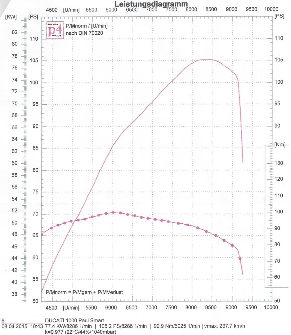

Und bitte keine Prüfstands-Diskussion.
Wer schon mit/gegen Paule gefahren ist, weiß, dass der wirklich gut geht.
Der limitierende Faktor war eigentlich immer der Fahrer.

Ja, Hausaufgaben hab ich gemacht. Nockenwellen sind (laut Brad-Daten) richtig eingestellt, Foren durchsucht und verschiedenste Prüfstandskurven gefunden. Schwankt zwischen "überall mehr" und "ab 7.000 mehr und überall weniger und welliger".

Die steckten schon drin, als ich Paule gekauft habe.
Ich hatte ja 'ne SS1000, eine Sport 1000 und Paule - alle mit DS1000.
Die SS lief ganz gut - mutmaßlich aufgrund der im Verhältnis zu den SC deutlich größeren Airbox.
Die Sport - Serie war ziemlich zäh.
NIcht wesentlich andersd als 'ne 1100 Serie.
Paule hingegen war nur durch die DP-Nocken fast auf Augenhöhe mit der später komplett gemachten Sport (Köpfe, 1078, Pistal ...).
Warum auch immer.
Serienstreuung?
