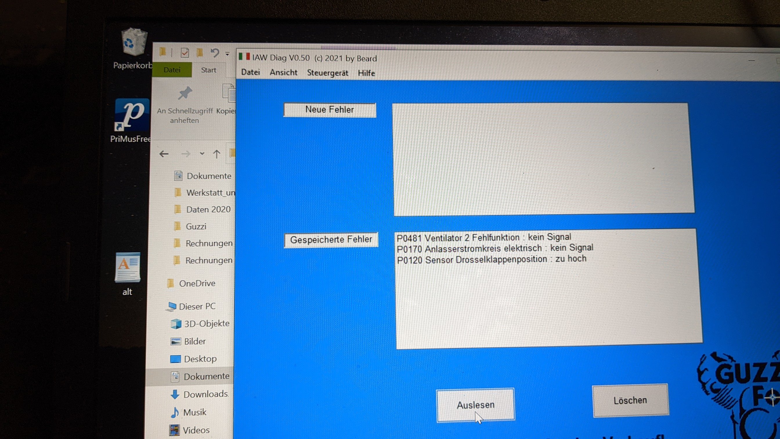

Vielen Dank euch erst einmal, ich bin gestern wieder etwas weiter gekommen, doch in "Kürze":
- Kabelbaum ist natürlich vom Feinsten, danke nach MeckPom!
- Steuergeräte reden dank IAW-Diag aus der GuzziDiag Gemeinde wieder mit mir, inzwischen auch manchmal mit DucatiDiag, da muss man wohl nur etwas geduldiger sein und öfters probieren mit slow unit, ich hatte bisher nur IAW5AM, da ging es mit der fast unit immer ganz gut
- Tests mit DIAG ergaben, dass Einspritzdüsen und Zündspulen normal funktionieren, gab auch keine Fehler dort
- Temp.-Sensoren gehen alle, geben normale Werte aus, ich habe versuchsweise alle getauscht, keine Änderung, trotzdem danke für den Tipp
- Fehlermeldung bei IAW-Diag mit neuem Steuergerät: P0170- Anlasserstromkreis kein Signal und P0120 Sensor Drosselklappenposition-zu hoch, P0481-Ventilator 2 Fehlfunktion (es gibt aber nur 1 Lüfter bei der ST4s,liegt also eher am verwendeten Steuergerät)
- Fehlermeldung mit altem Steuergerät: Fehlsignal Immobilizer, Poti zu hoch
- auf das Poti reagiert nichts, es zeigt immer nur starr 2,9° an, egal, wo es steht, der Test Ohmmeter am ausgebauten Poti ergab aber, das es durchaus reagiert, ich traue aber aus Erfahrung niemals Potis, auch wenn sie anscheinend funktionieren

Kann es sein, dass das Steuergerät bei einem undefinierten Poti-Wert nach dem Hochlaufen abschaltet?
Ich bin etwas schlauer, aber immer noch im Dunklen und werde jetzt mal auf Verdacht das Poti tauschen.
