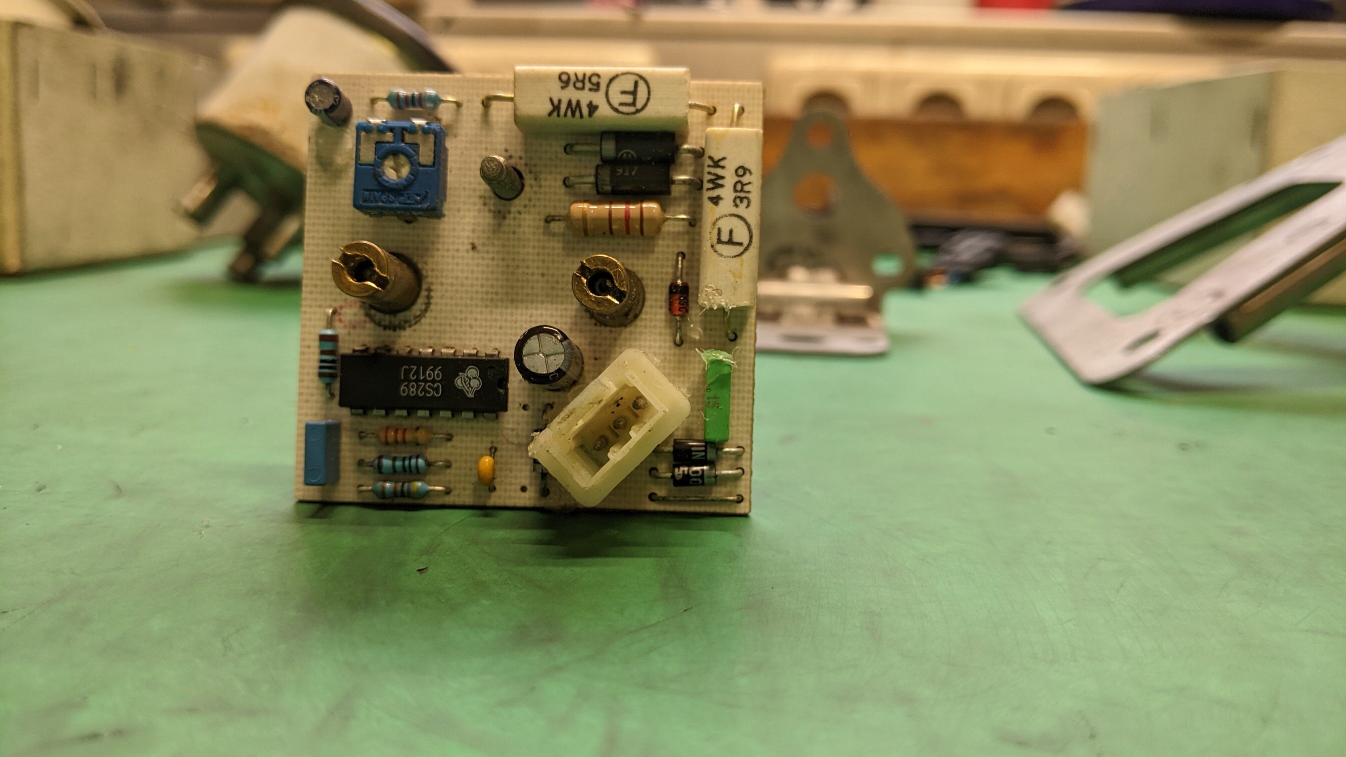

Hallo Schrauber! Habe einen etwas abgerockten Motor einer 94er 900SS durch einen Motor einer 900i.e. ersetzt, der jetzt mit Ignijet und Vergasern prima seinen Dienst tut,nur keinen mechanischen Abgang zum DZM hat. Ich baue daher die Innereien eines elektr. DZM der i.e. passend um. Mir fehlt leider die Belegung des Eingangssteckers, die aus dem WHB und dem Schaltplan nicht ersichtlich ist. Weiß es jemand?

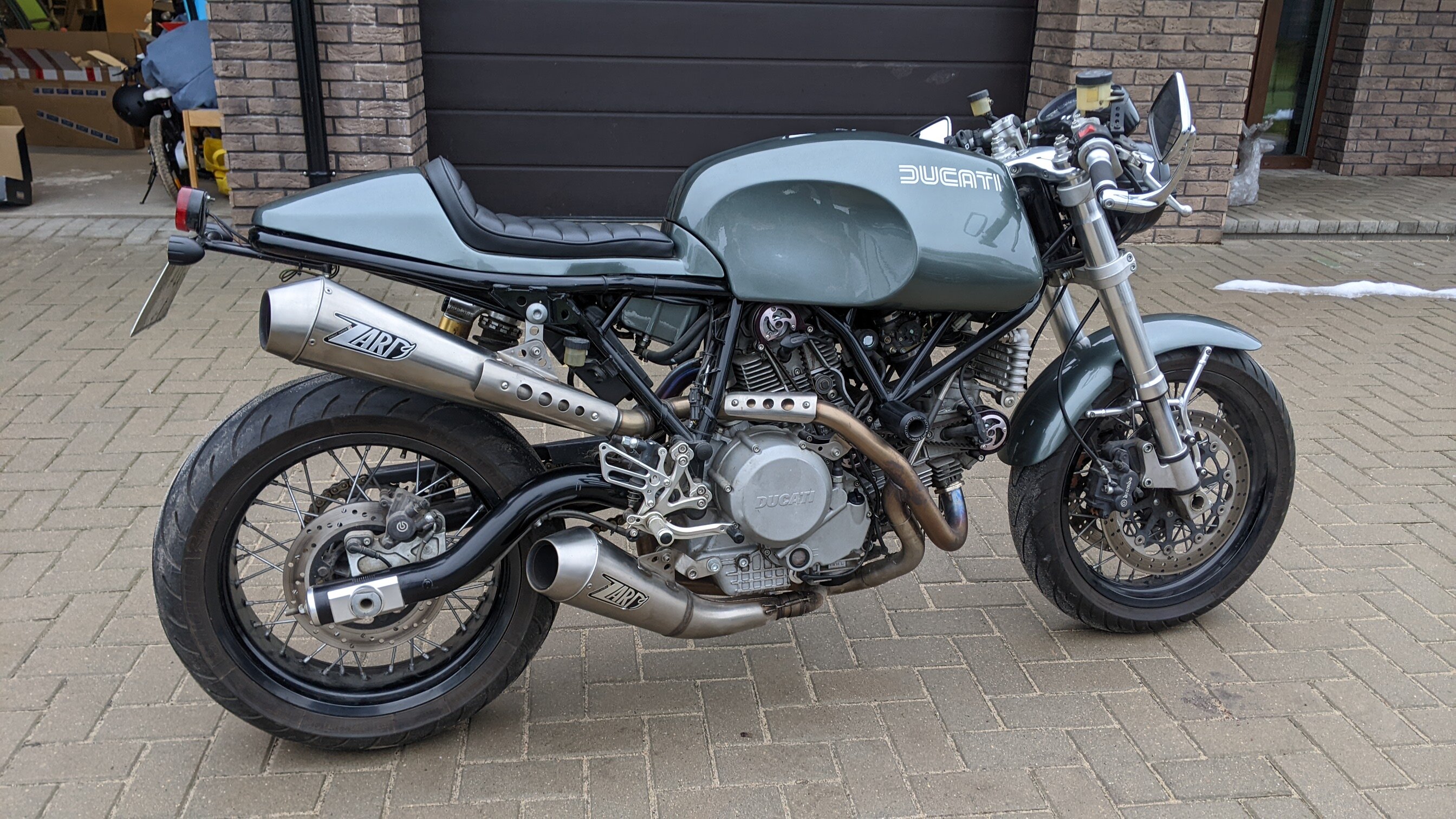

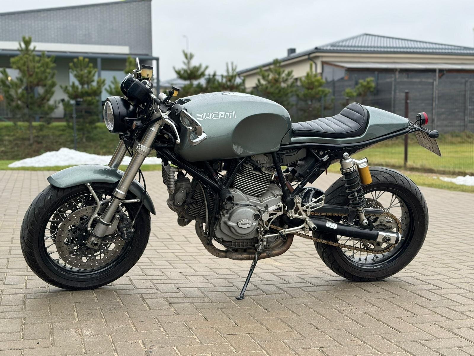

Hallo in die Runde! Manchmal lohnt es sich doch, etwas weiter zu fahren, in dem Fall 1150km bis nach Vilnius. Dort hat ein symphatischer Zeitgenosse eine 1000GT sehr stilvoll und mit Liebe umgebaut. Einige wesentliche Details: Gabel S2R 1000, Teile von 1000Sport: Räder (Alufelge), Schwinge, Federbein, Gabelbrille oben, Stummel,Spiegel; Zubehör: MWR-Luftfilter; Zard Auspuff (mit EG-Zulassung); Mapping abgestimmt; Heckteil von Spirit Of The Seventies (passt geradezu perfekt, gibt es aber leider nicht mehr)+Sitz von Sattler aus Vilnius; Rücklicht/Kennzeichenträger selber geschweißt; Fussrastenanlage Sato (perfekte Qualität, Japan, leider ohne Zulassung) Ich finde nach dem, was ich so im Netz gesehen habe, dass es einer der schönsten Umbauten der 1000GT ist, den ich je gesehen habe. Dass die Schöne mit mir nach Dresden reisen muss, war beim ersten Anblick klar, es gibt im Baltikum ja noch genug Schönheit (wenn auch eher auf zwei Beinen). Inzwischen bin ich beim Check (Ventile, Zahnriemen etc.), auch technisch macht sie einen sehr guten Eindruck, was die längere Probefahrt zuhause bestätigt hat. Einige Details werde ich noch optimieren, bevor sie zur Vollabnahme geht, aber es sind marginale Dinge.
