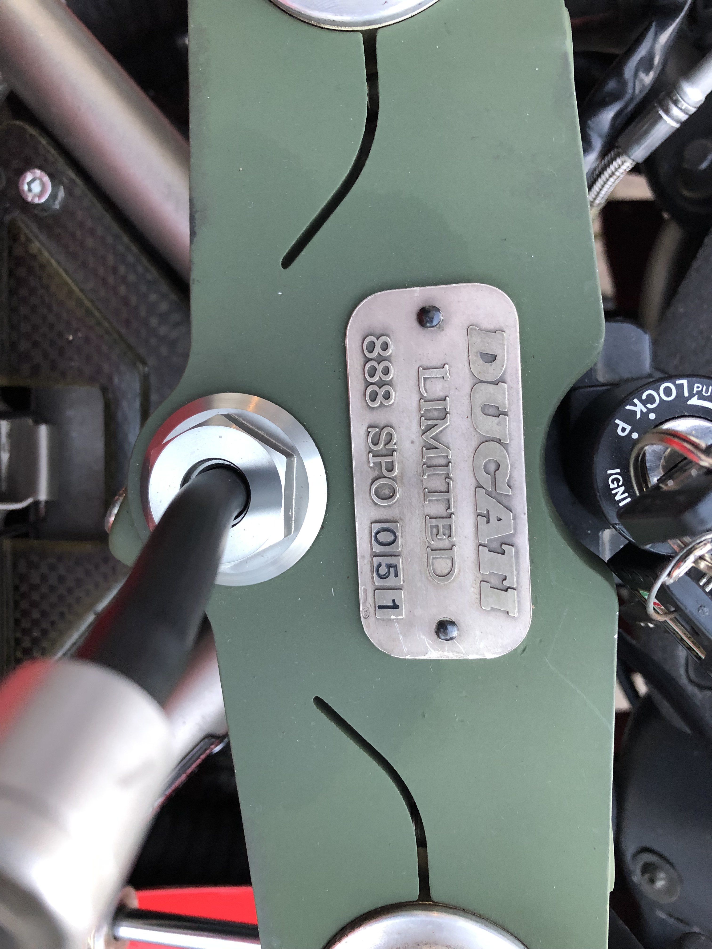

Hab ne 888 evtl. SPO
ZDM888S*001387, spricht nicht für die US SPO Version.
Doug Polen hatte 2 Racer in der WSBK 1992 mit Fgst.- Nr. ZDM888S*001350 und 1351, also gerade mal 37 stellen unter meiner.
Ist ein komplettes SP5 Fahrwerk mit Federelementen, auch Aluheck mit Solohöcker und Race Federwippe verbaut.
Marchesini Mag Felgen
Motor ist 888 Standart mit US Motorkennung, also nicht ZDM...
Hat einer Erfahrung mit der Thematik, brauche Infos zu dem Mix oder war das auch mal normal...?

Ich weiß, ich weiß, deshalb versuche ich ja etwas Licht ins Dunkel zu bringen.
Wahrscheinlich ist es tatsächlich eine etwas optimierte SPO.
Motor mit US Kennung HB7 am Anfang  steht für SPO!
Chassis ist zwar EU Kennung , aber ZDM888S* ist ganz klar die SP Reihe, keinesfalls Strada.

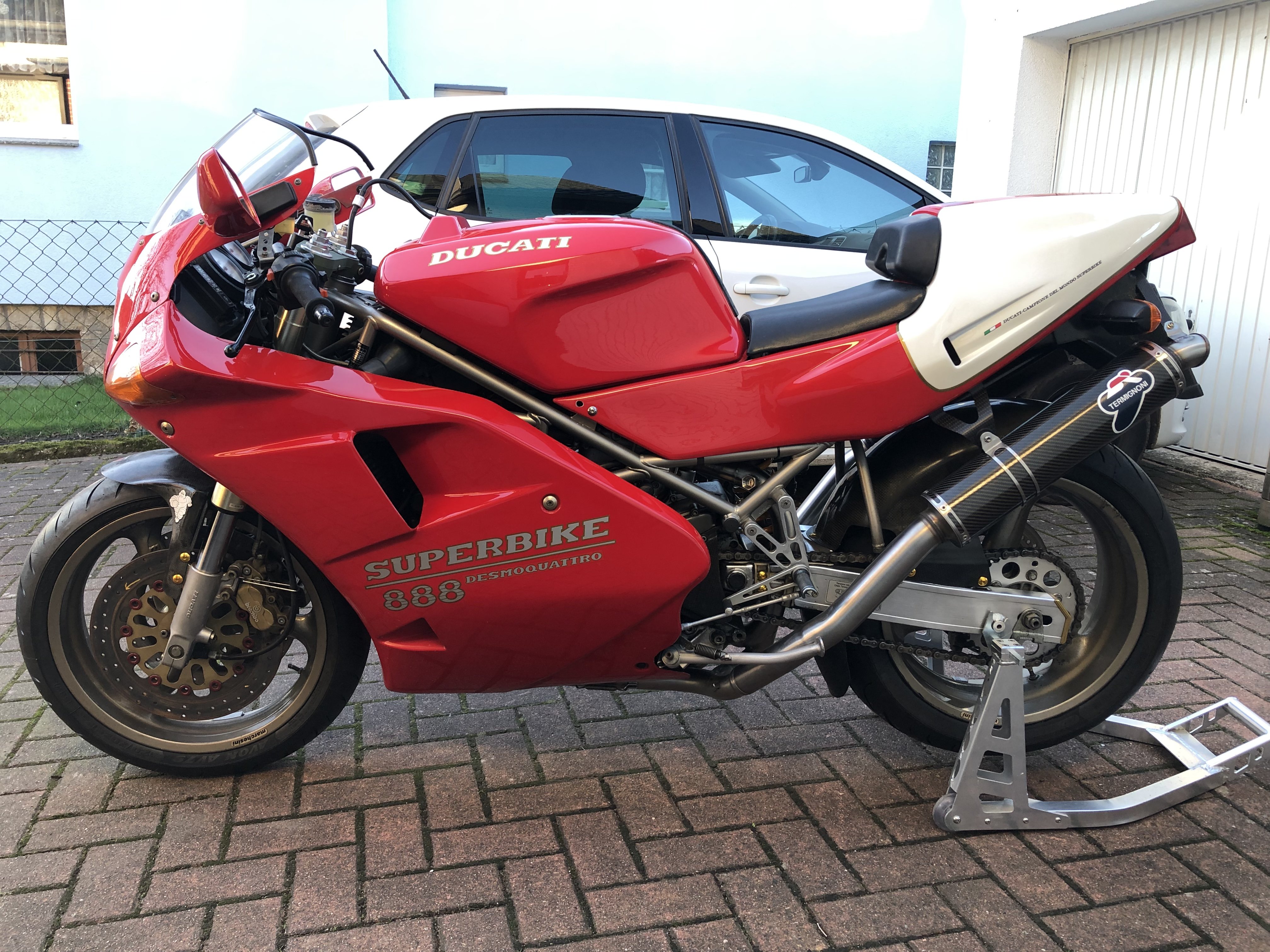

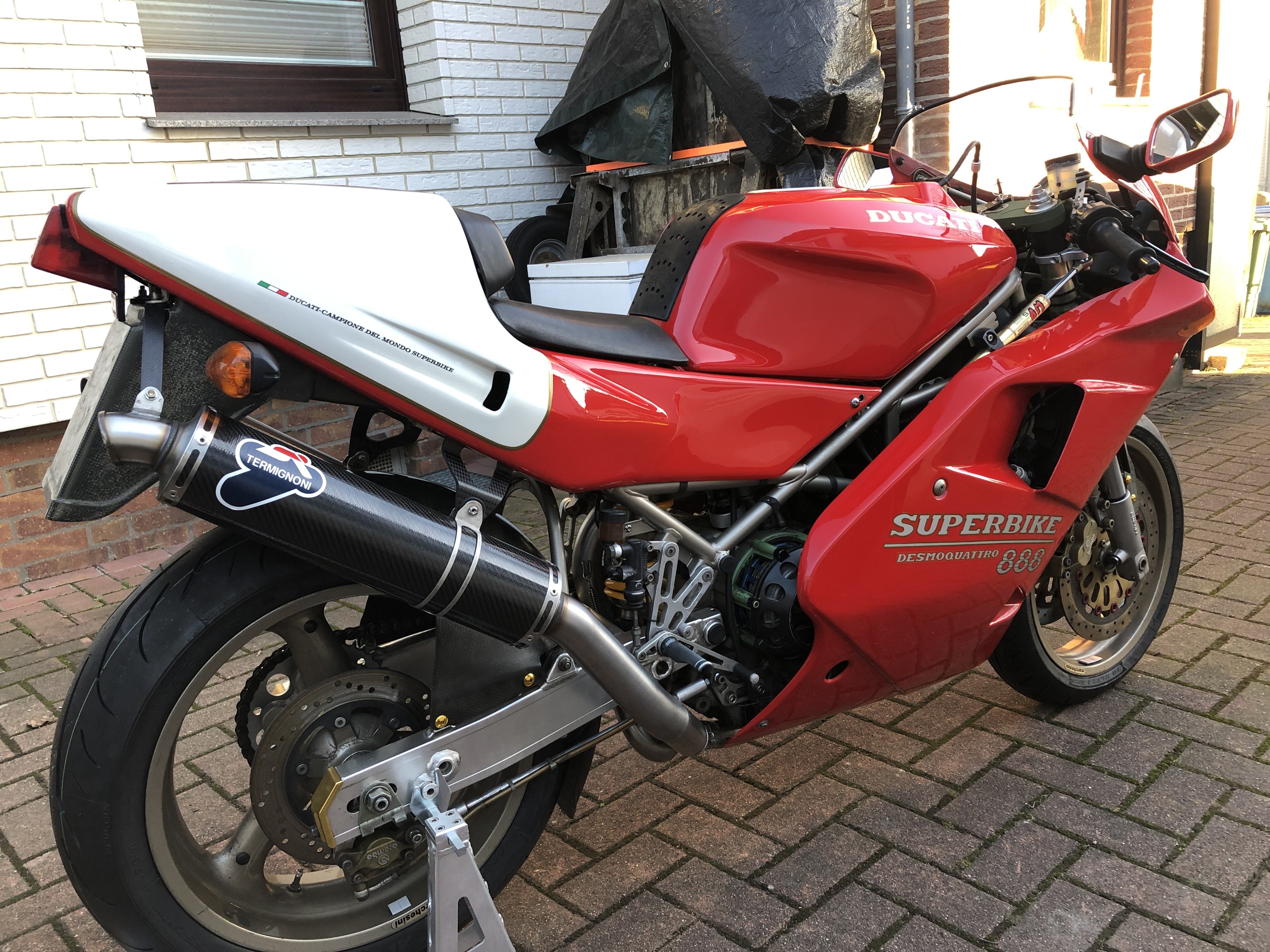

Hab mir jetzt einen neuen SPO Rahmen aus 94 mit Brief und Brücken samt Plakette gekauft. Dazu noch einen neuen Alu Heckrahmen sowie einen neuen Frontrahmen.
Dann noch eine Carbon hohe Anlage mit Tangentialkrümmern auch neu.
Einen Drehzahlmesser mit rot bei 1100 UPM sowie Neues Cockpit.
Dann dürften keine Fragen mehr offen bleiben.
Das Jahr geht gut los…
Ich weiß jetzt auch was ich da für einen Rahmen habe, ist ein 92‘er SP4 Rahmen mit aufgetrennten oberen Querrohr. Hab ich erst beim demontieren richtig gesehen, haben sie früher gern gemacht um die große SP 5 Airbox hinein zu bekommen.

Ist derzeit noch ein Zubehör Höcker drauf, der originale ist beim Lackierer.
Und heute sind die originalen Guss Bremsscheiben in neu angekommen.
