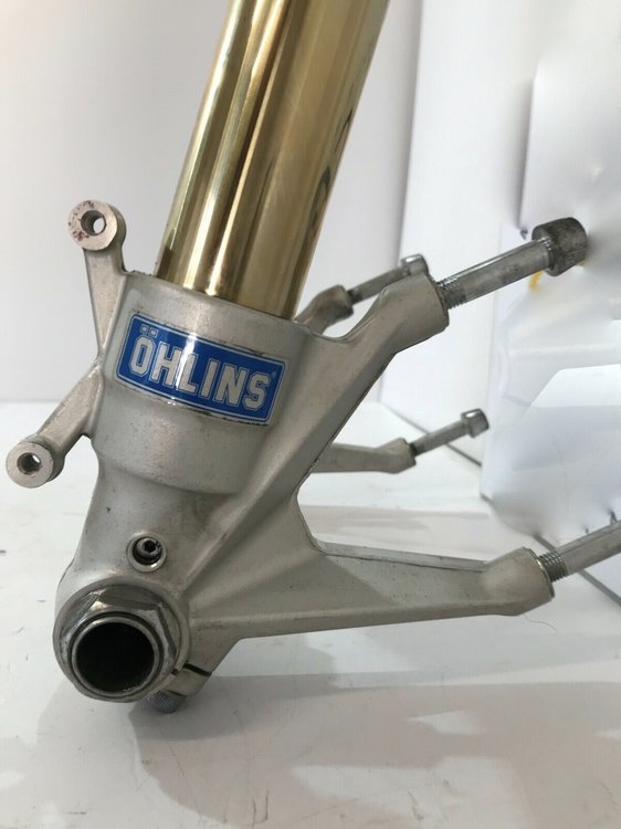

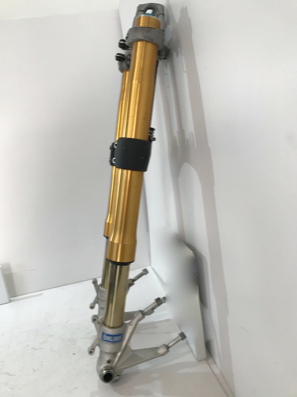

Ihr Paul Smart sieht sehr spektakulär aus! Ich habe Monster 1100S Gabeln gefunden (FG 7381, Jahr 2008). Verkäufer verlangt 2.000 Euro. Realistischer Reis nehme ich an? Der FG 7381 passt in die yokes, aber da die Bremssättel radial sind, brauche ich neue Bremssättel, Bremsleitungen und möglicherweise einen Hauptbremszylinder: sehr teuer, oder? Oder habe ich alternative Optionen? Und kann ich die richtigen Distanzstücke speziell zum Zentrieren des Rads herstellen lassen oder kennen Sie einen guten Online-Shop? Ich gehe auch davon aus, dass der SC das 6-Loch-Montagemuster für die Rotoren verwendet, die bei vielen Motorrädern vor 2005 (Monster, 748 916 996 998, ST, SS) zu finden sind. In anderen Foren habe ich gelesen, dass ich für Radial-Bremssättel wahrscheinlich andere Bremsscheiben mit 15 mm Versatz (748R 996R 998R) oder 5 mm Abstandhalter benötigen werde, aber dies hat seine Schattenseiten.

Der Preis eines Teiles ergibt sich immer aus Angebot und Nachfrage.
Und wenn das die einzige Öhlins-Gabel aus einer 1100S ist, die angeboten wird, dann ist das halt der aktuelle Preis.
Würde ich den bezahlen?
Nein, sicher nicht.
Wenn die Gabel anschließend noch zum Service inkl. neuer Federn muss, dann wird's ja noch teurer.
Vorteil: Man kann weit verbreitete Bremssättel wie Brembo M4/M50 verwenden.
Die Gabeln der Monster S4R können eine Alternative sein.
Aber auch die müssen dann meist zum Service und angepasst werden.
Bei der abgebildeten Gabel sieht die Beschichtung auf den ersten Blick schon ziemlich fertig aus, was dann natürlich auch wieder Geld kostet.
Nachteil: Die Bremssättel von Discacciati sind sehr teuer.
Insofern ist der Umbau mit den Andreani Cartridges schon nicht die schlechteste Option.
Der Service erledigt sich dann ja implizit.
