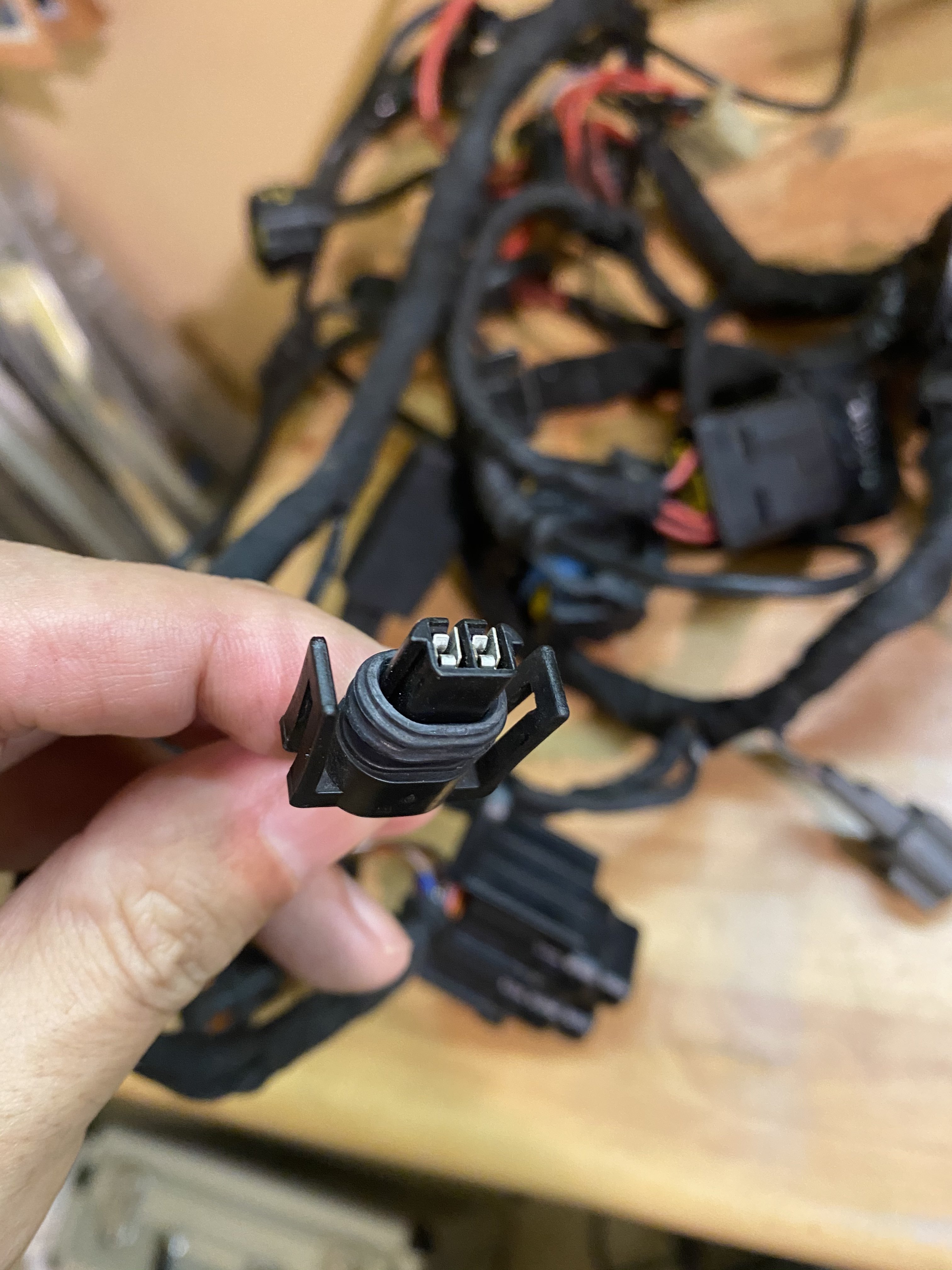

Brauche nochmal Schwarmintelligenz.
Wo bekomme ich diesen verf**kten Stecker vom Lufttemperatursensor der 999 her?
Schwierige Aufgabe ...
Müsste aus der Delphi GT 150 - Serie stammen.
Hier habe ich einen gefunden:
https://kojaycat.co.uk/Ducati-2-Way-Air-Temp-Connector-12162215
Bei RS Online habe ich den Stecker übrigens nicht gefunden.
Aber wenn Du denen 'mal das Foto mailst, können die Dir (und uns) sicher den genauen Typen sagen.

Ich schwöre der war vor ein paar Tagen dort nicht online ??
Zum Glück schickt der Mick eh nich meinen AIM von der Reparatur zurück, da kann er mir den Sensor dazu legen.

Hier habe ich noch einen deutschen Online-Shop gefunden - die Lieferung war zwischen den Feiertagen super schnell. Die Preise sind im Vergleich zu den UK-Seiten deutlich besser. Eine Herstellersuche für Ducati gibt es noch nicht, aber da kann man mit den UK-Seiten vergleichen. ;)
@Fözzi
Edit: Laut "www.automotive-connectors.com" ist ein "Delphi Metri-Pack 150.2" identisch zu dem von Kojaycat-UK und auch meinem Kabelbaum (S4RS), ein "Delphi GT 150" hat da ein anderes Stecker-Profil, ob es passt keine Ahnung.
...https://kojaycat.co.uk/epages/950000457.sf/en_GB/?ObjectPath=/Shops/950000457/Products/DUC-150-3W-P2S-GRN = https://www.automotive-connectors.com/delphi-12162185-3-way-black-metri-pack-150-2-sealed-female-connector-assembly.html
..."Delphi GT 150" sieht hier anders aus: https://www.automotive-connectors.com/delphi-15368586-3-way-black-gt-150-sealed-female-connector-assembly.html
