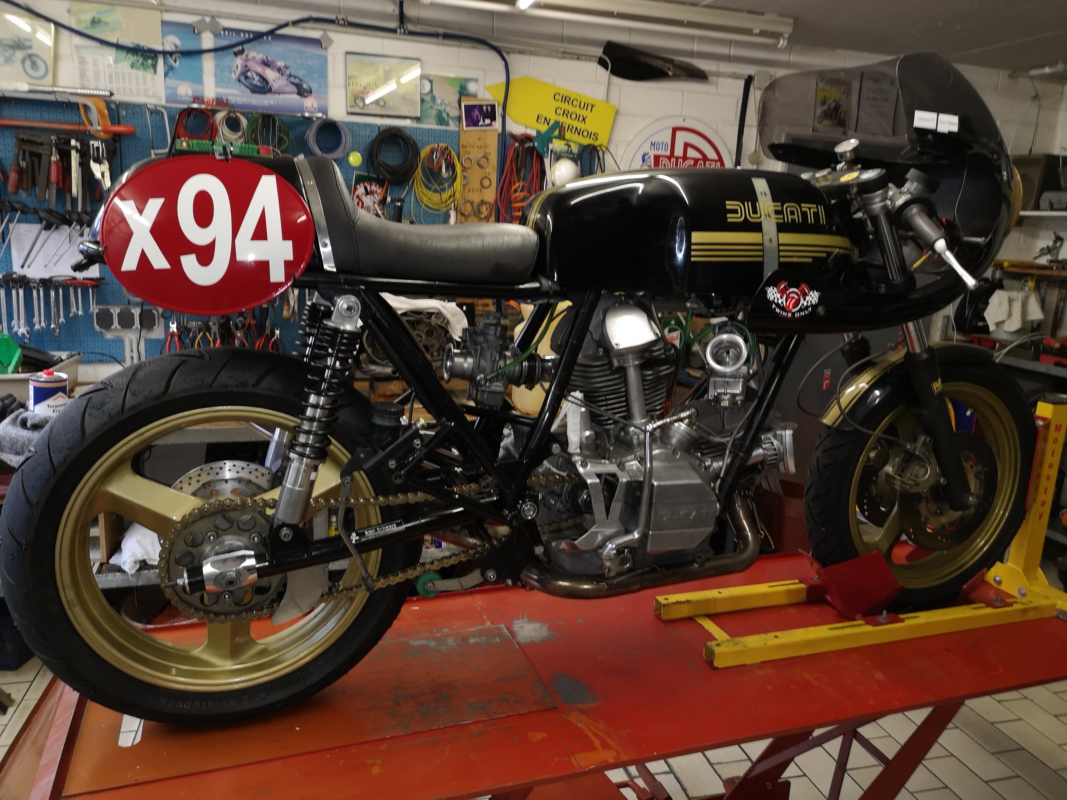

Hallo Zusammen,
bin erst kürzlich hier auf das Forum gestoßen und finde es sehr hilfreich. Ich muss für diese Saison für meinen Renner  - 900 SS KÖWE eckiger Motor - eine Finne zum Kettenradschutz bauen. Hat einer eine Lösung, die nicht zu bastelhaft aussieht und doch relativ einfach zu montieren ist? Die von mir entdeckten Angebote hatten die Ketten auf der linken Seite und sind oft aus Plastik oder angeklebt. Also wenn ich das schon montiere, dann soll es auch Sinn machen.  Vorschläge wären toll.Kette freilaufend

Habe meine Bastelarbeit beendet. Finne ausgesägt und an die Schwinge geschraubt. Denke, das ist so in Ordnung und sieht nicht zu hässlich aus.

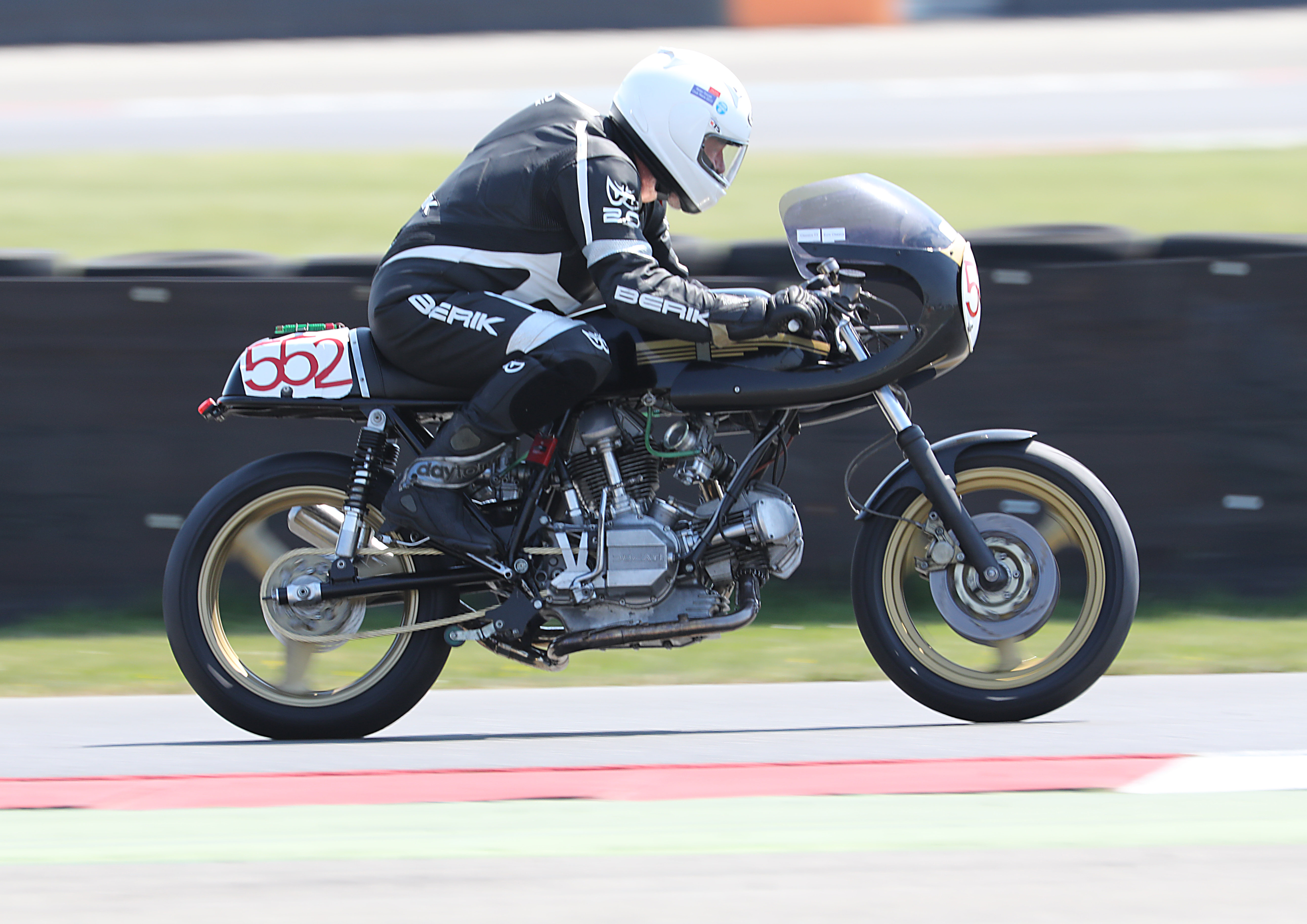

Das Moped kommt mir bekannt vor. ich meine du warst vorletztes Jahr bei den Bikers Classics auch damit am Start, oder? Hab gerade das Foto gefunden. Wir haben Samstags abends bei euch am Wohnwagen noch n Schnack gehalten..
Bollergruß
Sigi
