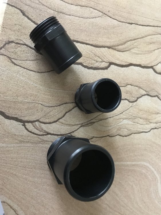

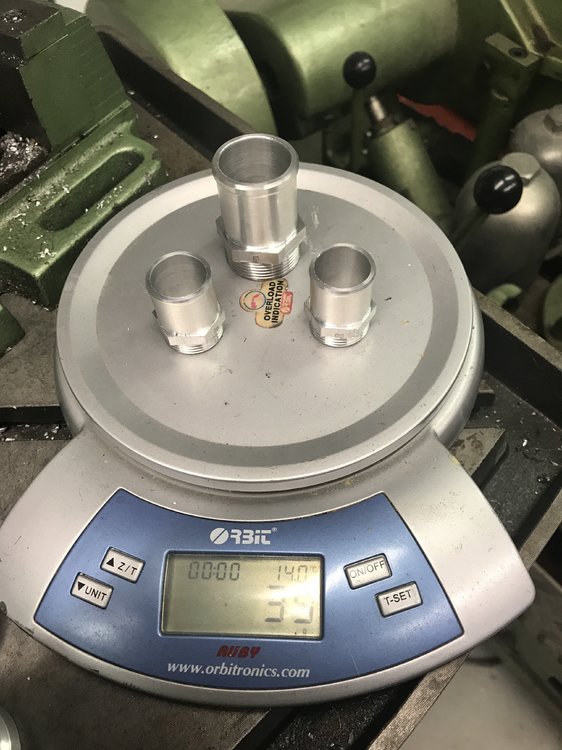

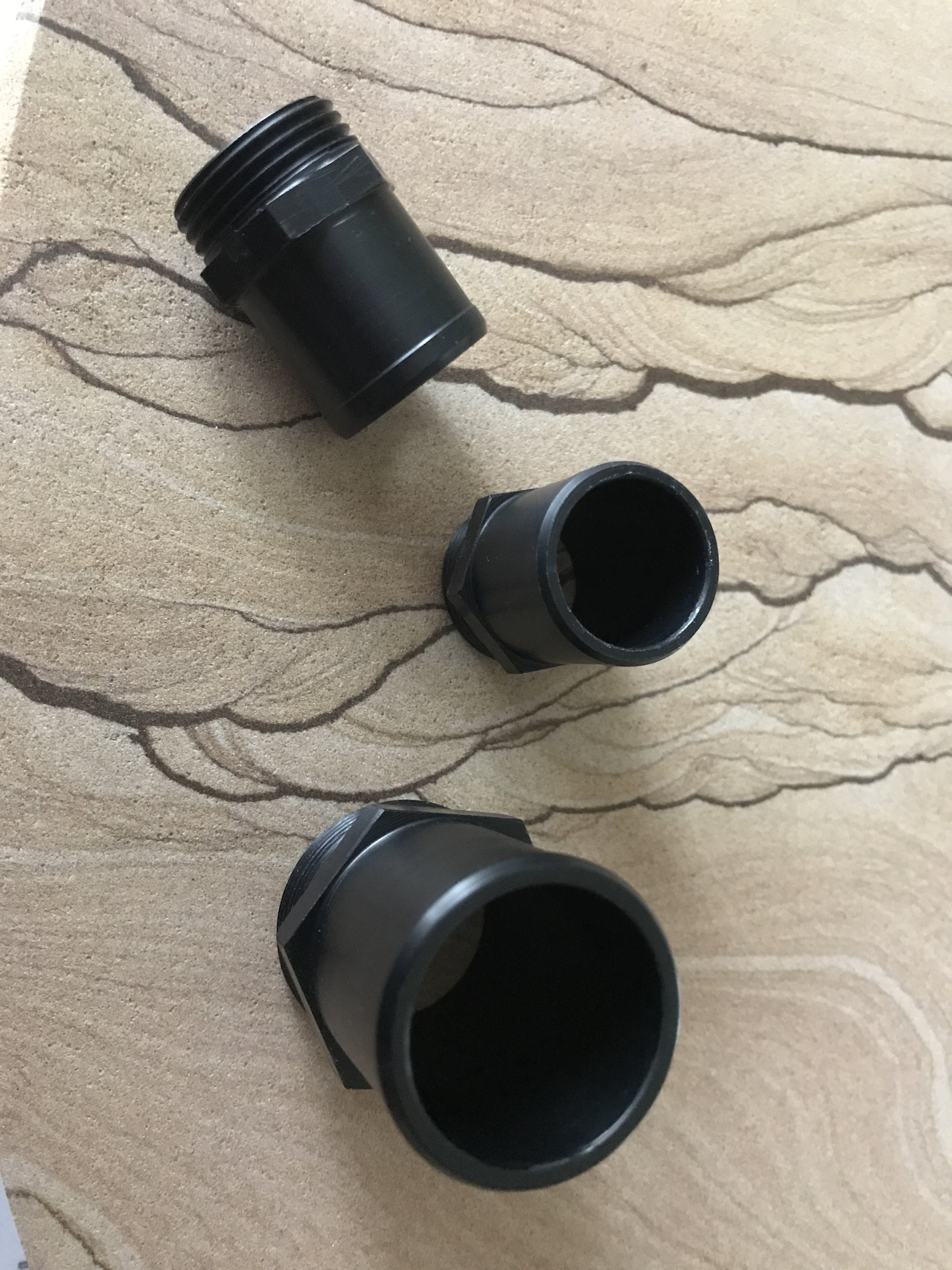

Hi Jens,
ich hab auch noch welche über.
Die Stutzen sind aus 6kt- Material gedreht und in schwarz harteloxiert.
Die kleinen mit M22x1,5mm Gewinde haben ca. 17,5mm Innendurchmesser anstatt der originalen 16mm.
Der grosse Stutzen mit M30x1,5mm hat innen 24+mm.
Hast also gleich ein bisschen mehr Durchlass....
Bei Bedarf einfach per PN melden.
Gruss,
Stefan
