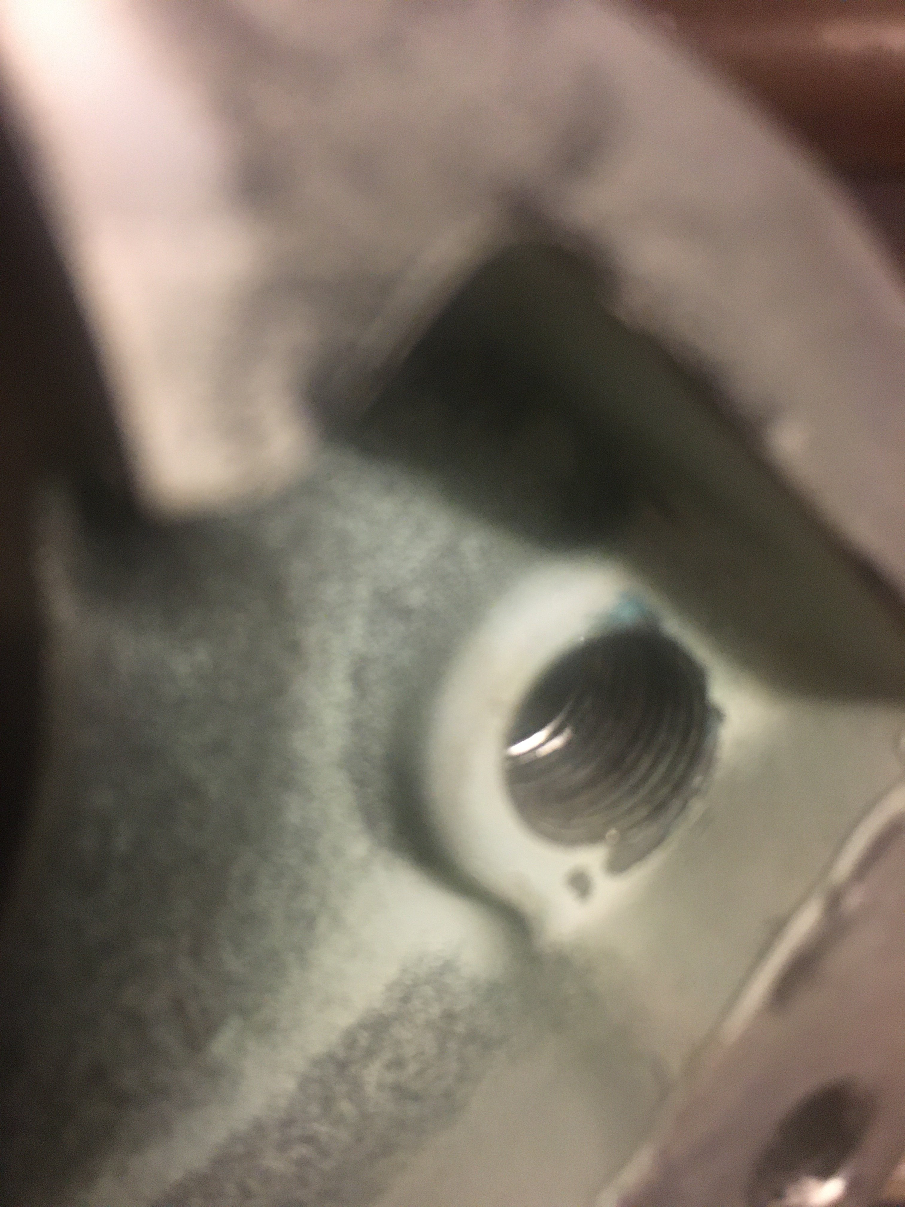

So jetzt mir auch noch das Gewinde im Wasserpumpendeckel kaputt gegangen.
Wenn ich das richtig gesehen habe ist das ein M10 Feingewinde.
Hat jemand zufällig einen Wasserpumpendeckel für eine 998s übrig?
Bin mir nicht sicher ob man es gut erkennen kann. Ist im Prinzip auf der gesamten Tiefe des Verschlussstopfens kaputt.
Weiter innen sieht es noch gut aus. Aber einfach ne längere Schraube als Verschluss ist denke ich auch keine Lösung.
An welche Reparatur Möglichkeit hast du gedacht? Helicoil in 10x1 ?
Genau das hab ich mir auch schon überlegt. Also das mit dem Helicoil.
bin gerade schon am schauen wo ich welche in M10x1 bekomme
Vielen Dank für deine Einschätzung!

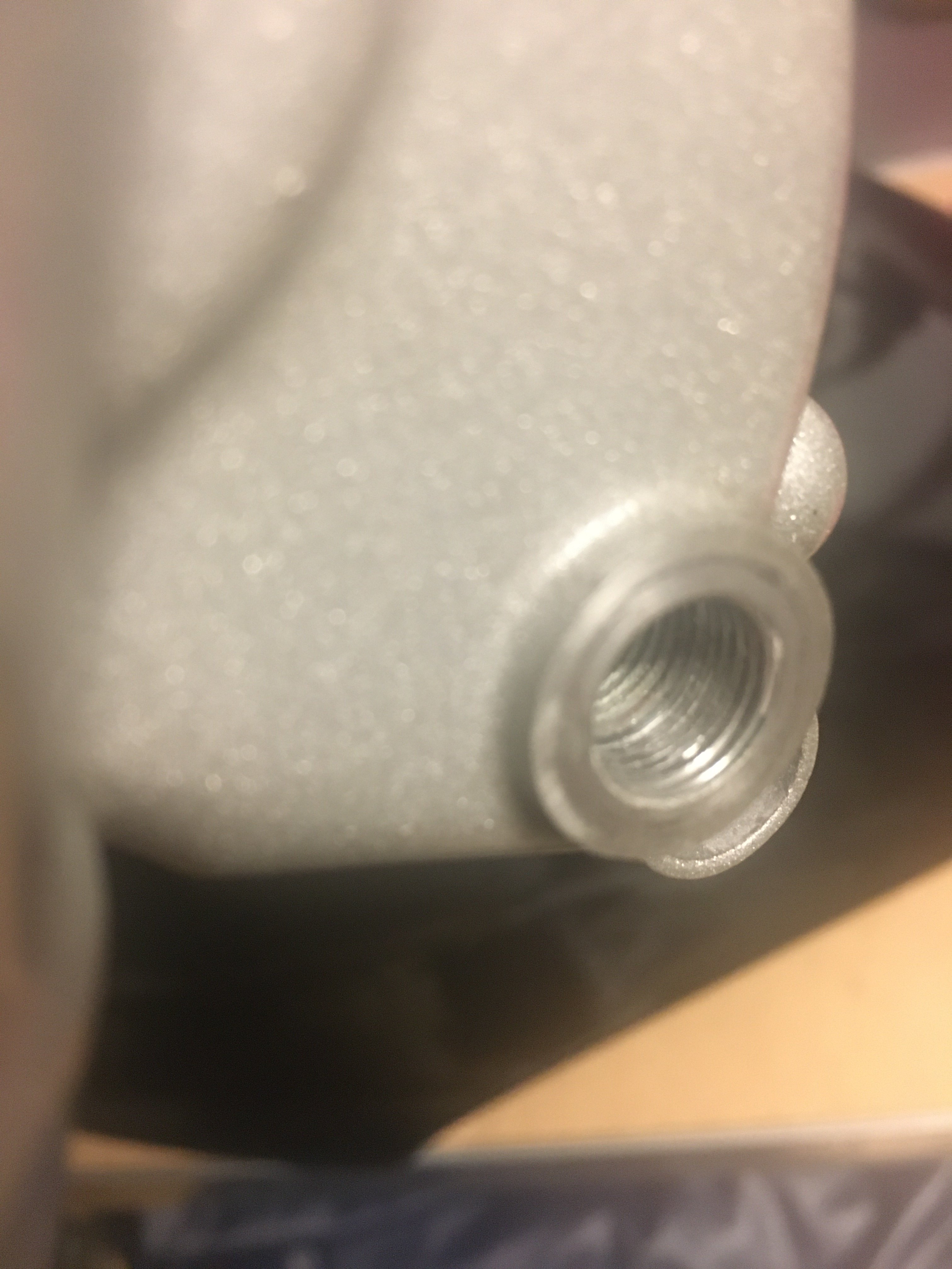

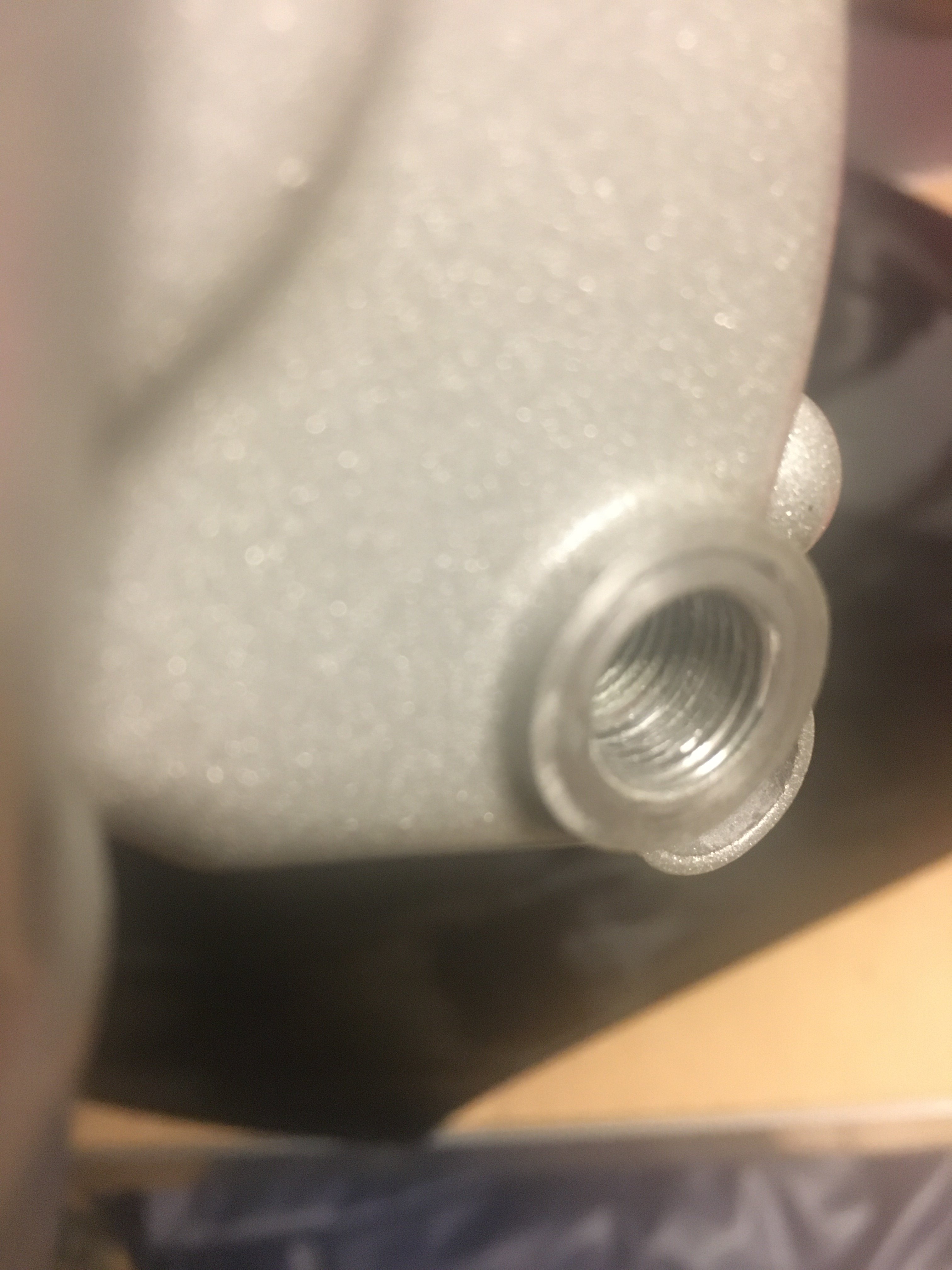

Ich hab meine Stutzen jetzt noch nicht raus aber mittlerweile das Gewinde neu gemacht bzw. repariert.

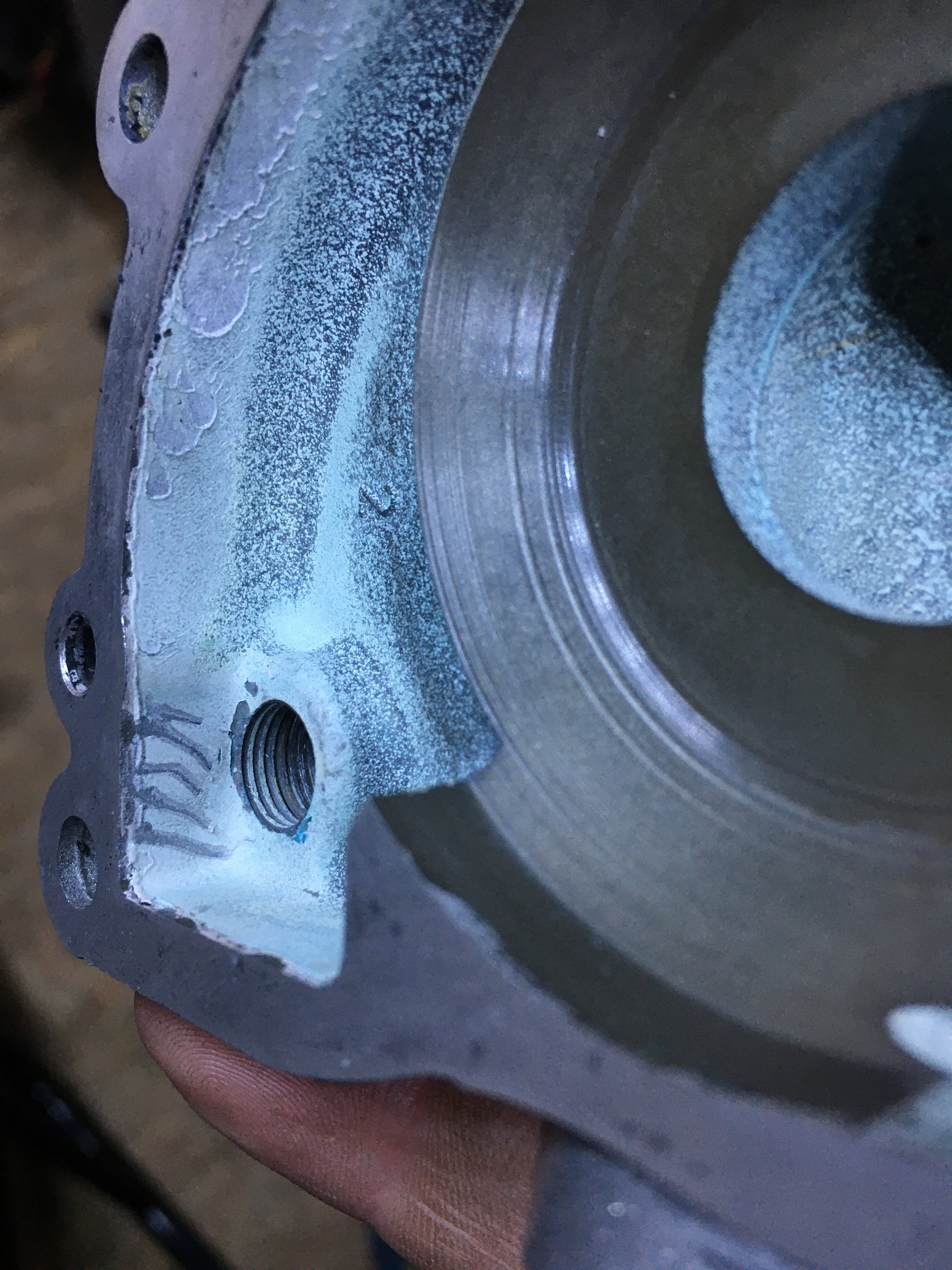

In dem Deckel erkennt man eine blaue Ablagerung. Vermutlich aus der Zeit in der noch nicht mit dem rosa Kühlmittel gefahren wurde.
sollte ich versuchen dass zu entfernen?
Ist so wahrscheinlich im ganzen System.
kann man das überhaupt irgendwie entfernen? Also ohne mechanische Mittel?
