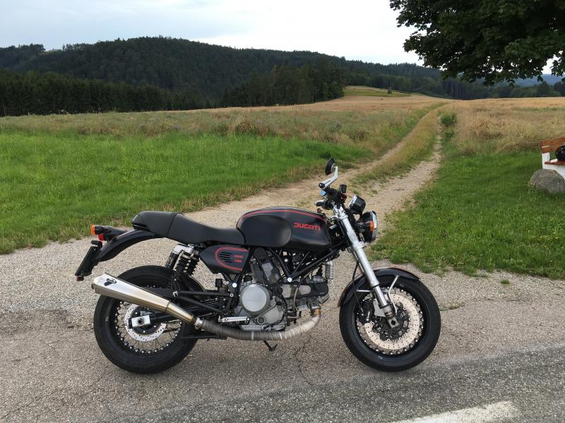

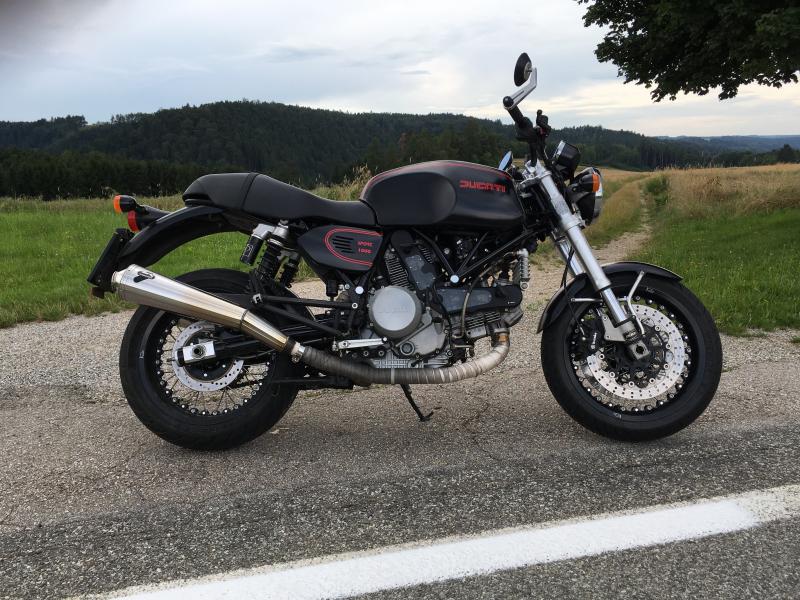

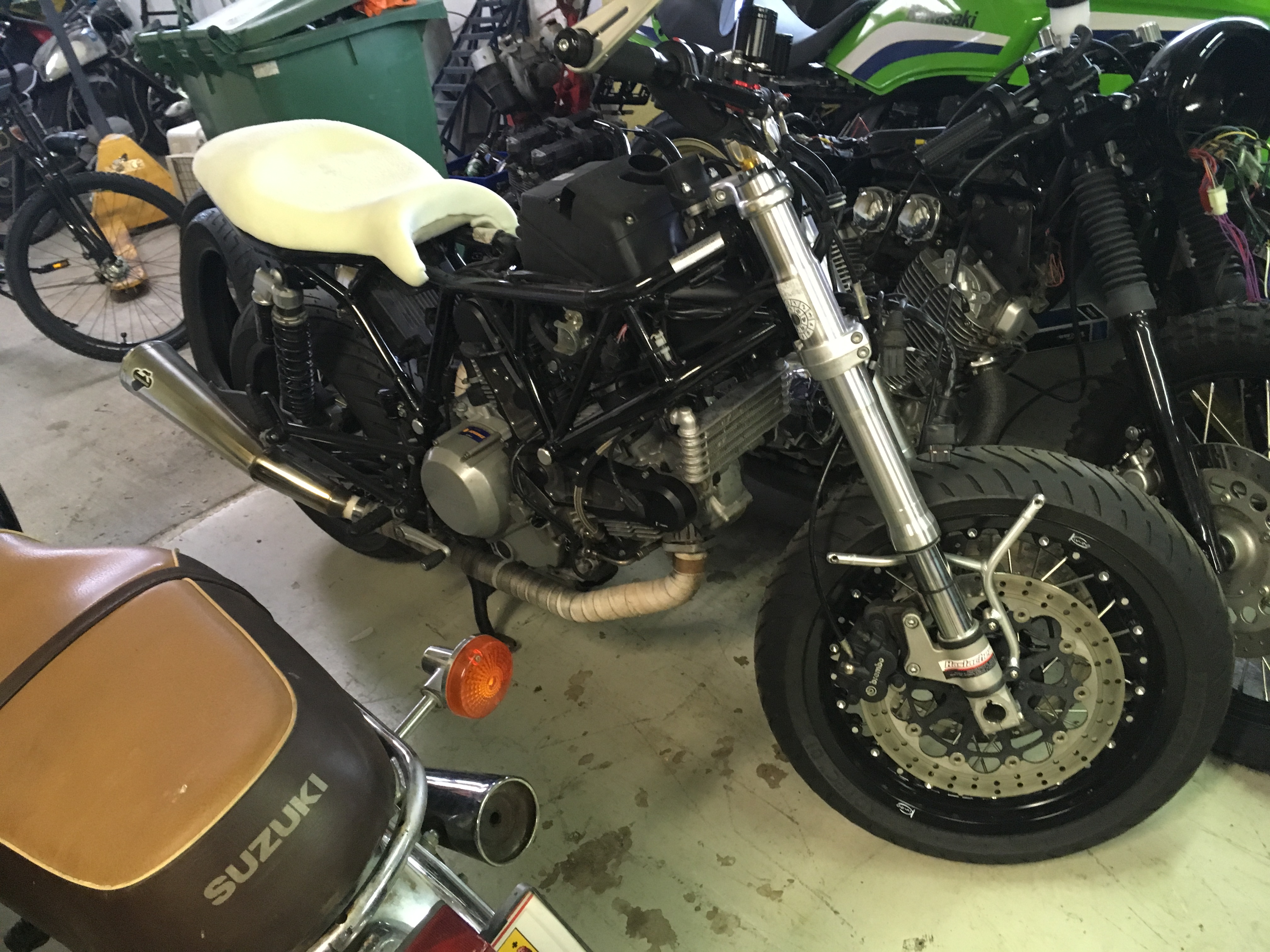

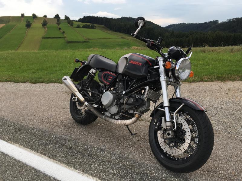

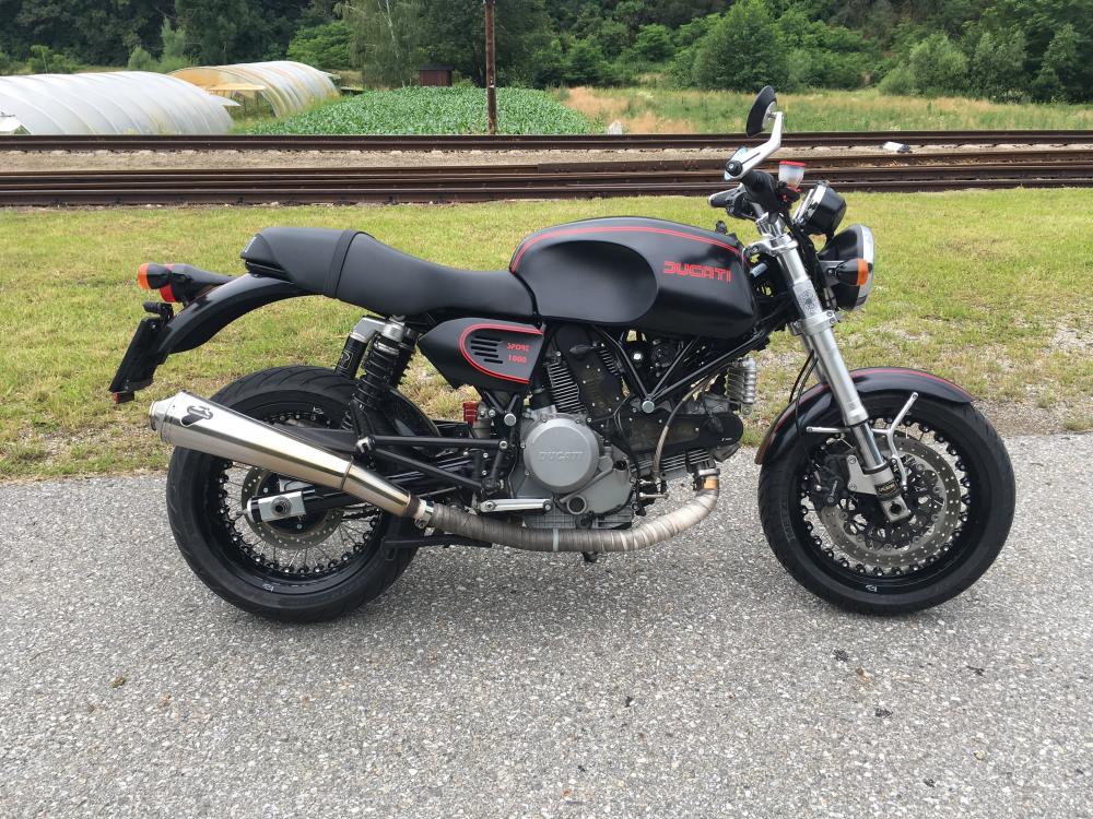

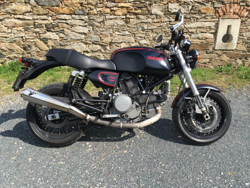

Nachdem ich am Sonntag mal wieder etwas geschraubt habe, ein kleiner Update:
IMG_0104.jpg.872d942002de3199d283689a1e8
IMG_0072.jpg.c2431d13e24af00a8a6d5bc4d09
IMG_0073.jpg.dd3678669438f4f10e66daf1167
IMG_0082.jpg.552e7e2334df0fea512aea11f5c
IMG_0090.jpg.ac8dd907110b62c0b95a7ef7195
IMG_0097.jpg.521dee74599e329d58856d008f8
IMG_0098.jpg.abf99de948ba396df87db3a1805
IMG_0100.jpg.7410a0dbc5d8ae77aa07a6b53e0
Schönes Teil, würde mir auch gefallen.
Aber wenn ich das hintere Schutzblech anschaue, habe ich immer das Gefühl, dass meine Säge nach mir schreit ;-)))
Das Ding ist für meinen Geschmack zu wuchtig und lang.
Kann man doch bestimmt, unter beibehalten der anderen Teile, kürzen.
Viel Spaß damit und vG !
Hallo Thimber,
ähnliches schwebt auch mir vor und wird vor der Neulackierung auch gemacht.
Ebenso wird die Sitzbank verkürzt und massiv schmäler um dem dicken Hintern sozusagen etwas Fett abzusaugen.
Anschließend eben Kotflügel kürzen, Rücklicht sowie Blinker umbauen...
Abschließend eben eine neue Lackierung.
Allerdings stehen die größeren Arbeiten für Herbst/Winter an.
Als nächstes soll die Gabel auf ein voll einstellbares Exemplar getauscht werden.
Ein Schritt nach dem anderen...

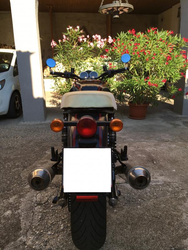

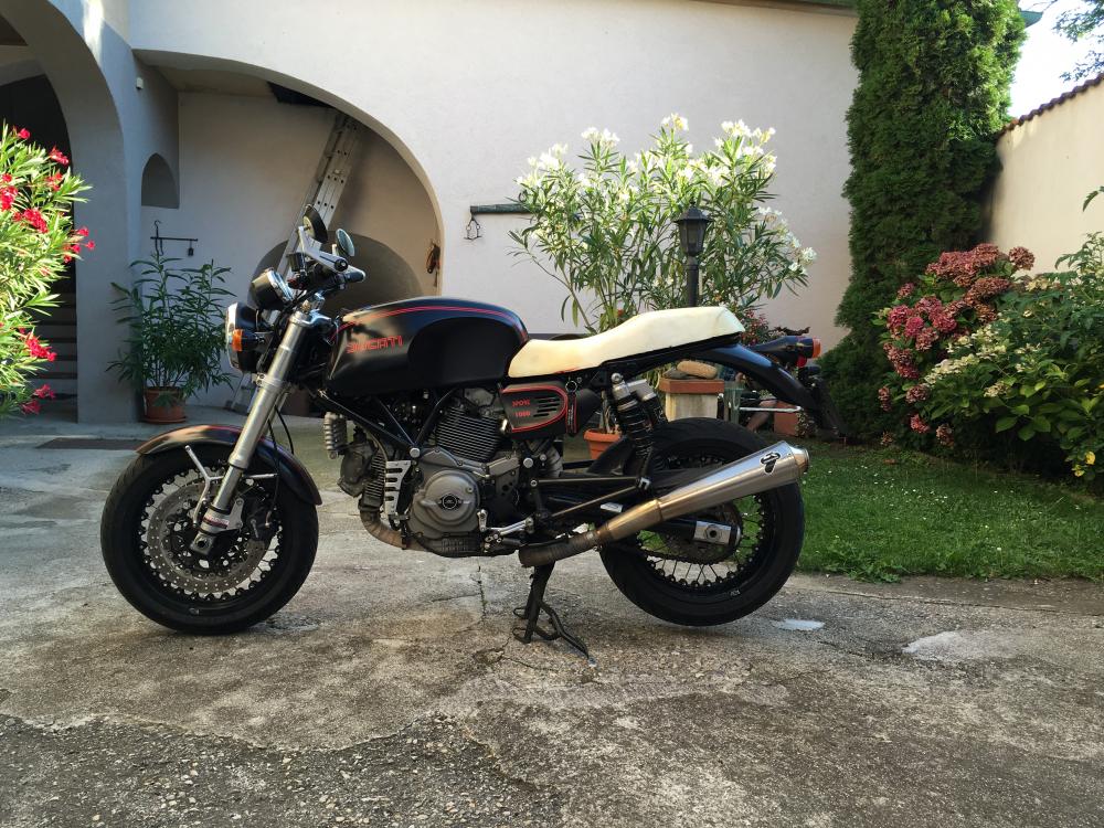

Hallo Zusammen,
gestern mal wieder etwas Zeit gefunden und an der Bank gebastelt.
Werde den Soziusbereich noch etwas abflachen um sie im hinteren Bereich etwas niedriger zu bekommen.
An der rechten Flanke muss auch nochmal nachgearbeitet werden, links gefällt sie mir nun so wie sie ist.
Noch schmäler kann ich die Bank leider nicht machen da ich den original Unterbau derzeit noch verwenden möchte.
Für den Moment ist's schon mal auf alle Fälle eine Verbesserung wie ich finde.
Sollte es mir als Endresultat dann doch nicht gefallen, muss ich doch noch einen eigenen, schmaleren Unterbau fertigen - wäre aber wirklich ein Notausgang da viel Arbeit.
Egal, Fotos: :-)

@Thimber:
Bzl. Lackierung - noch ist es nicht 100% fixiert, aber vermutlich Kotflügel vorne & hinten sowie die Seitenteile schwarz Hochglanz, Tank in "Fiat 500 weiß" mit schwarzen Streifen - sprich die Längssicke im Tank schwarz sowie zwei feinere schwarze Linien abgesetzt seitlich.
Geht sehr in die Richtung die die Sport Modelle hatten.
Im Moment schwanke ich aber auch noch zwischen einigen anderen Möglichkeiten - wenngleich die Schwarz/Weiß Variante im Moment die wahrscheinlichste ist.

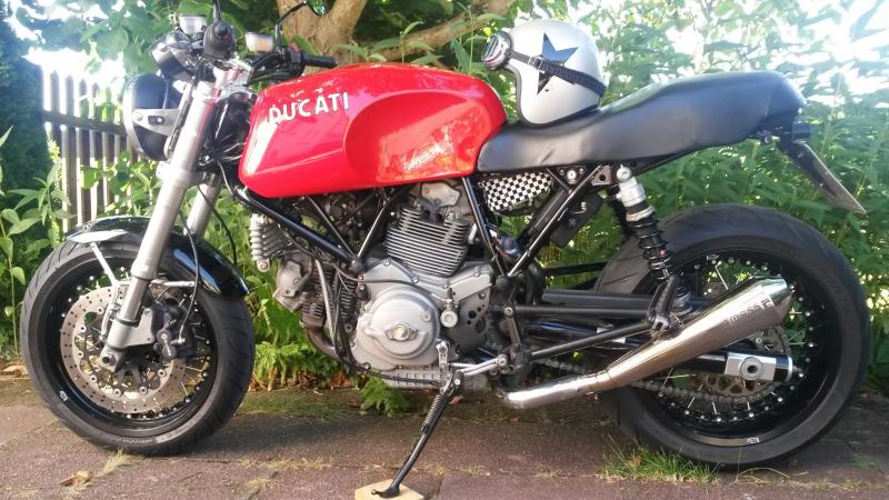

Hallo Stefan,
da haben wir ja zeitgleich am gleichen Teil gebastelt. :-)
Die Falten muss ich noch raus ziehen und den Schaumstoff etwas glätten. Über Winter kommt ein Bezug vom Fachmann drauf.
Gruß, Roman
Duci.jpg.d37b353d94a58be4a1a6bc6aa160f10
Hy Stephan,
Sw/Ws klingt edel, bin gespannt.
Zweifarbig ist auch mein Favorit, habe an meiner Monster den Lacksatz Mach1.
VG

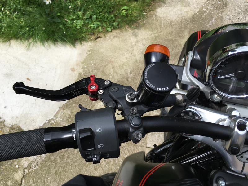

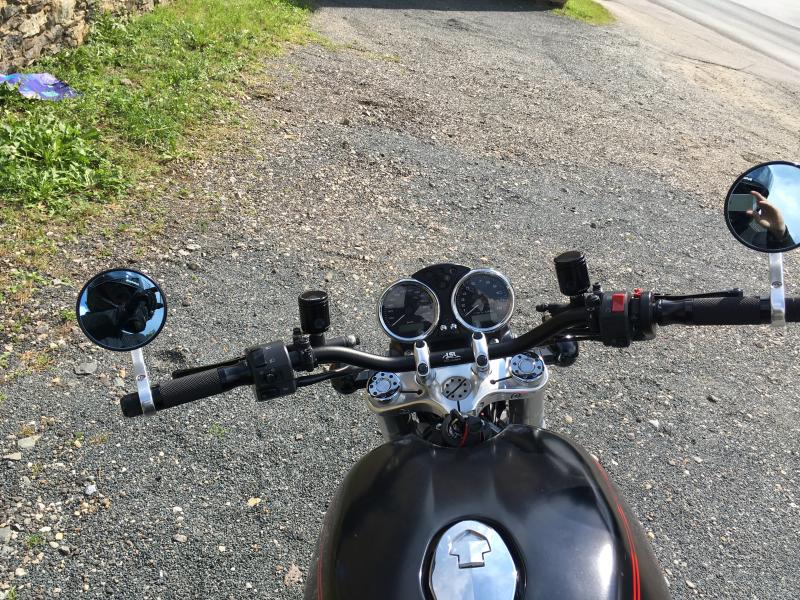

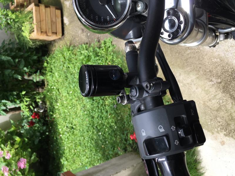

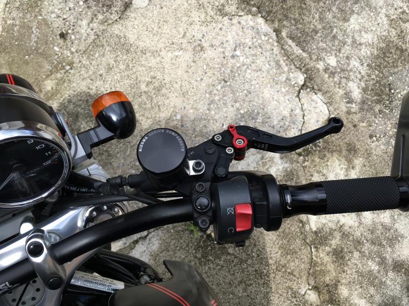

Hallo Stefan,
sind die Flüssigkeitsbehälter von Rizoma nur auf die Original-Armaturen drauf gesteckt bzw. war da noch "was" dabei?
Die Befestigung ist ja daneben?!
Danke für eine kurze Info im Voraus.
Roman
Hallo Roman,
es sind kleine Distanzhalter dabei die seitlich in die Original-Bohrungen verschraubt werden.
Allerdings habe ich diese mit dem Dremel etwas bearbeitet damit sie passen und anschließend gekürzt.
Leider passte der Lochabstand nicht ganz, aber was nicht passt, wird passend gemacht :-)
Vielleicht sieht man's auf dem Foto etwas besser.IMG_0759.jpg.b4d6210f56354373a83c17a180b
Gruß,
Stefan
Verzeih das gedrehte Foto - keine Ahnung warum er das mit dem iPad macht - krieg's nicht richtig rum rein
