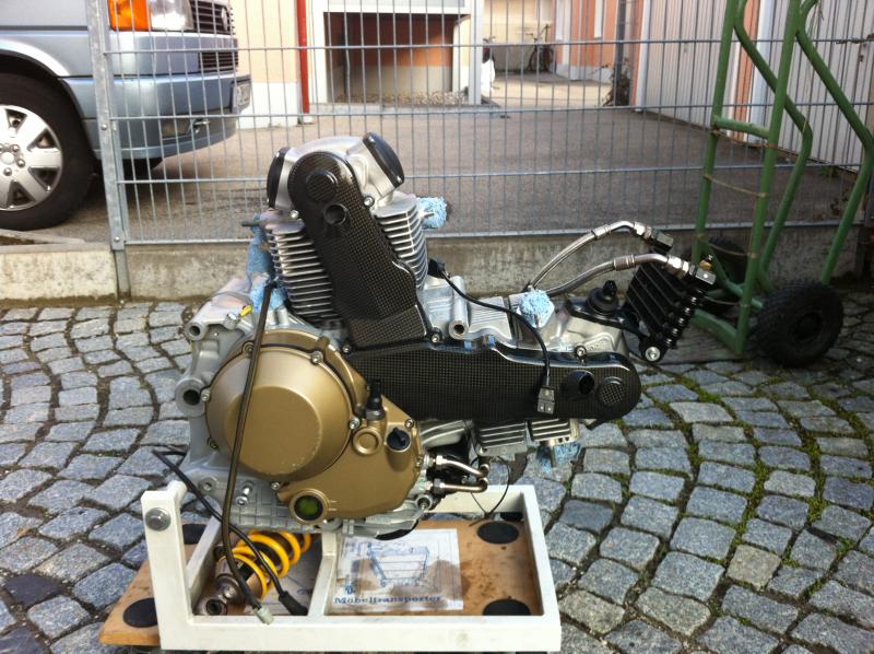

Leidiges Thema
abblätternder Motorlack bei 1000 u. 1100 2Ventiler
gegenmaßnahme:
TROCKENEIS- STRAHLEN !!!!
Der Motor wurde komplett gestrahlt im zusammengebauten zustand,
lediglich entfernt wurde :
Ölkühler, um evtl. Beschädigung zu vermeiden ( Lamellen relativ empfindlich )
Riemendeckel, Riemengehäuse, um auch hinter dem Riemengehäuse den losen Lack zu entfernen.
Dazu mußten die Riemenräder demontiert werden ,
sicherheitshalber habe ich noch die Wellenausgänge der Nocken mit Klebeband abgeklebt,
um die Dichtringe nicht zu beschädigen.
Der lose hässliche Lack an den Köpfen wurde problemlos weggepustet, ohne den Lack an den Zylindern oder Motorblock zu zerstören !!!
Selbst die Kunststoff-Ventildeckel wurden nicht angefressen, Verunreinigungen wurden bis in die letzte Ritze und Fuge schonend entfernt.
Die Köpfe habe ich naturbelassen ohne Neulackierung, da ich weder im Regen , noch im Winter bei Salz das Moped bewege.
Motor erstrahlt im neuen Glanz , wie frisch vom Fliesband :schmidti:

Ich habe das ganze auch mal bei meinem alten 900SS Motor gemacht... Der sah danach wieder echt top aus, hielt allerdings nur die darauffolgende Saison.
Ich würde das ganze noch klarlackieren.
