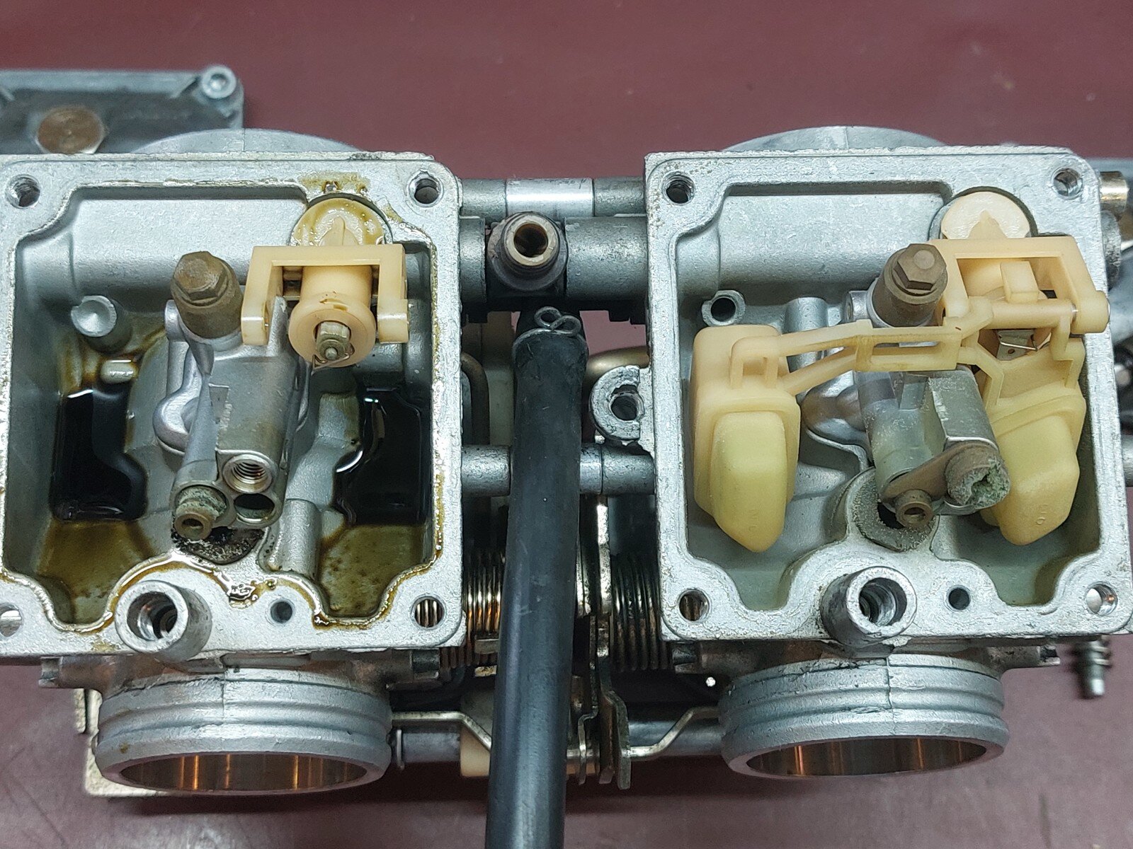

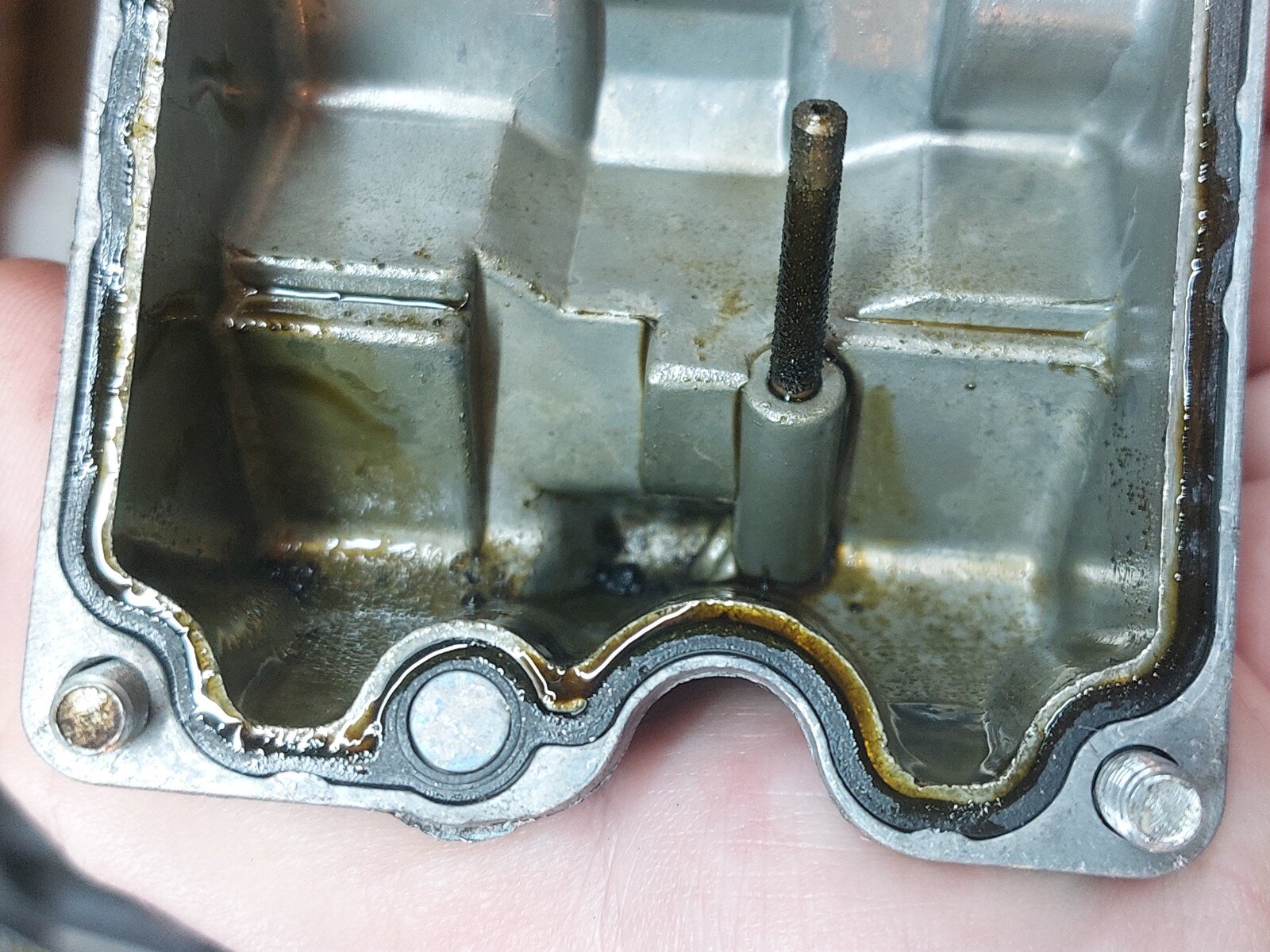

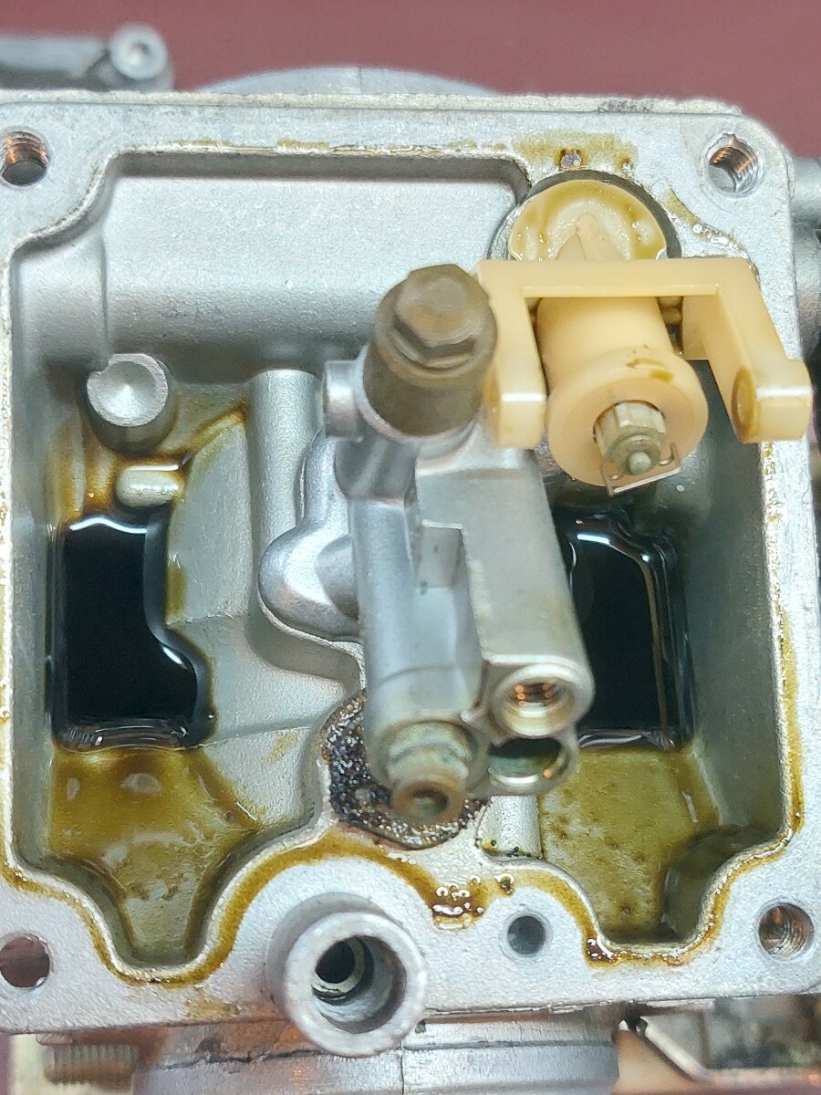

Vergaser sind ausgebaut, hatte sie 2 Runden im Ultraschallbad, mehrfach gespült und zig Mal mit Druckluft durchgepustet.
Eine Schwimmerkammer war trocken, in der anderen stand richtig Motoröl.
Frage an die Profis, die das schön öfter gemacht haben: Woher kommt das Öl und warum ist es nur in einer Schwimmerkammer?
Das sieht für mich eher nach verschlorztem Biosprit aus.
Wenn du deinen Gummiteilen was Gutes tun will versuchst du ohne Bioanteile zu tanken. Ist auch gut bei längerer Standzeit.
