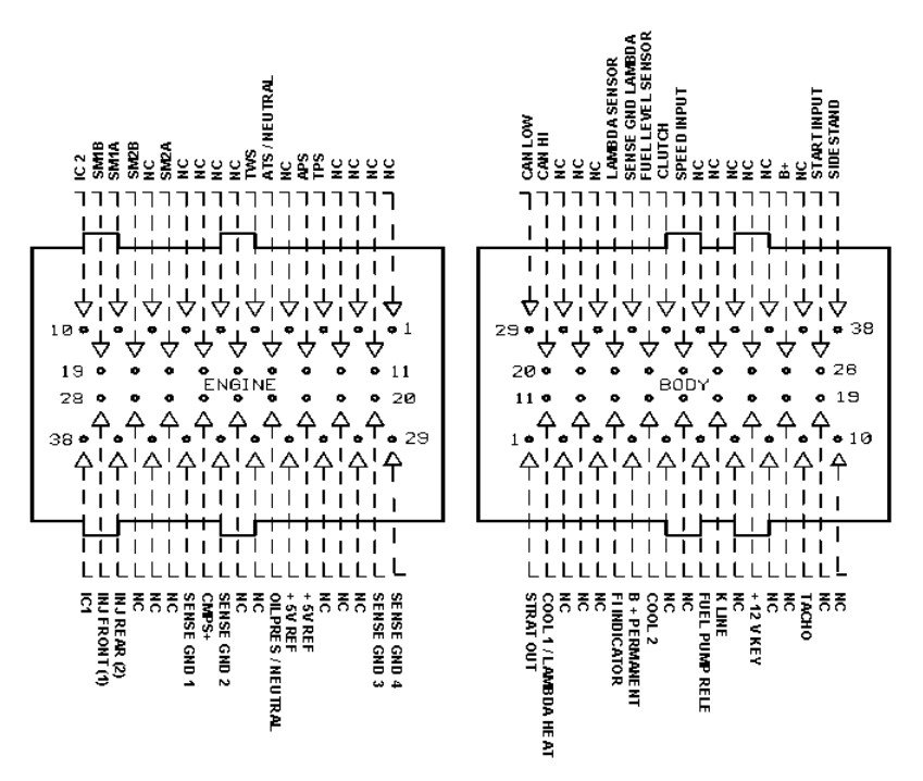

Nein, du musst dir die beiden Pins raussuchen aus dem Anschlussplan, dann wird da im Stecker das Kupferplättchen eingelegt. Da die Pins nebeneinander liegen sollte das eigentlich funktionieren, ist halt nur alles sehr klein. Alternativ kann man natürlich auch am Kabelbaum rumbasteln, allerdings funktioniert das auch nicht immer.
Bei nem Kumpel von mir hats zB geklappt, bei manch anderem auch mal nicht.
Interessante Info, das mit dem Verbinden der beiden Massepins!
Hatte ich auch noch nicht gehört.
Demnach können es eigentlich nur die Pins 20 / 29 oder 34 / 35 auf der "Engine"-Seite sein, oder?!
Die Skizze habe ich aus der Ignijet-Doku, aber die Pinbelegung müsste ja identisch zu Magneti Marelli sein, da es ja Plug & Play
ausgetauscht wird.
Wie gesagt keine Gewähr, dass es funktioniert... Ich hatte darüber mal in einem englischen Forum gelesen und es hat in diesem Fall halt tatsächlich geklappt, hat auch gute zwei Jahre gehalten bevor das Steuergerät dann gänzlich abgeraucht ist durch irgendeinen unbekannten Fehler.

hier mal die Belegungen.
34/35 IST DREHZAHL SENSOR
Edited by deta
ergänzung
vor 4 Stunden schrieb deta:
Es soll sich angeblich der Kleber innendrin auflösen und fehlerströme verursachen
