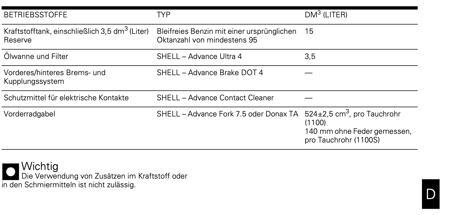

smartharry 26 Posted Tuesday at 01:51 PM Report Share Posted Tuesday at 01:51 PM Anbei aus meinem Handbuch allerdings der 1100S. Optisch sind die Gabeln jedoch gleich von aussen ausser die Marke. Ich schaue auch noch bei meinem Sohn im Handbuch nach er hat eine 696 mit ABS. lg Harry Quote Link to post Share on other sites
