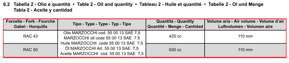

Flo1990 42 Posted September 24, 2020 Report Share Posted September 24, 2020 Servus, da im Hyperforum keinerlei Antwort bekommen... suche ich rat bei euch da ich festgestellt habe das die Gabel beim ausfedern manchmal auf Block geht möchte ich die Gabel überholen bzw. mal nachsehen was los ist. aktuell ist die Vorspannung auf 6 Umdrehungen eingestellt (Standard 5). Wieviel mm ist denn euer Negativ Federweg ohne Fahrer? bzw. mit wieviel Umdrehungen an Vorspannung? Ich habe auch festgestellt das wenn ich die Zugstufe verstelle kein wirklicher unterschied zwischen max und min besteht ist das bei euch auch so ??? (Sie federt bei max und bei min ein wenig nach) + wieviel bekommt das linke Gabelrohr (Druckstufe) ÖL? im Werkstatt Handbuch stehts nur für das rechte (Zugstufe) drin ? habe irgendwo mal eine Anleitung von MArzzochi gefunden... in dieser steht bei der 50er Gabel 630cc also auskennen soll sich da mal einer... danke gruß Flo Marzocchi: Quote Link to post Share on other sites
hawkster 187 Posted September 24, 2020 Report Share Posted September 24, 2020 Du hast keine RAC Gabel. Die Mengen helfen dir nicht. Frag Mal beim nächsten Händler, ob er so nett ist Mal einen Blick ins Handbuch zu werfen. Nebenbei: eine Gabel welche 'auf Block geht' schlägt komplett durch beim EINfedern. 2 Quote Link to post Share on other sites

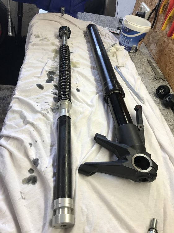

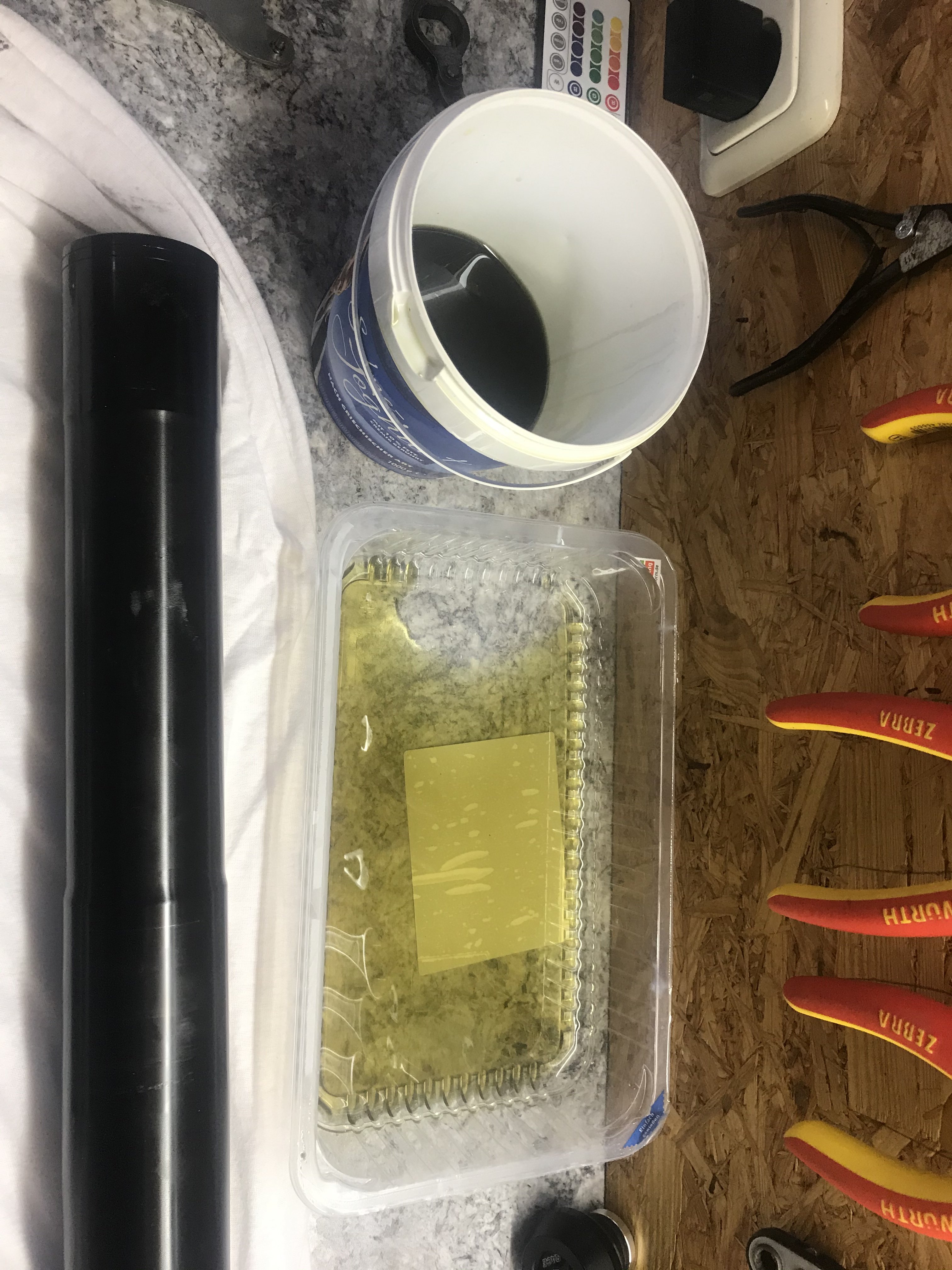

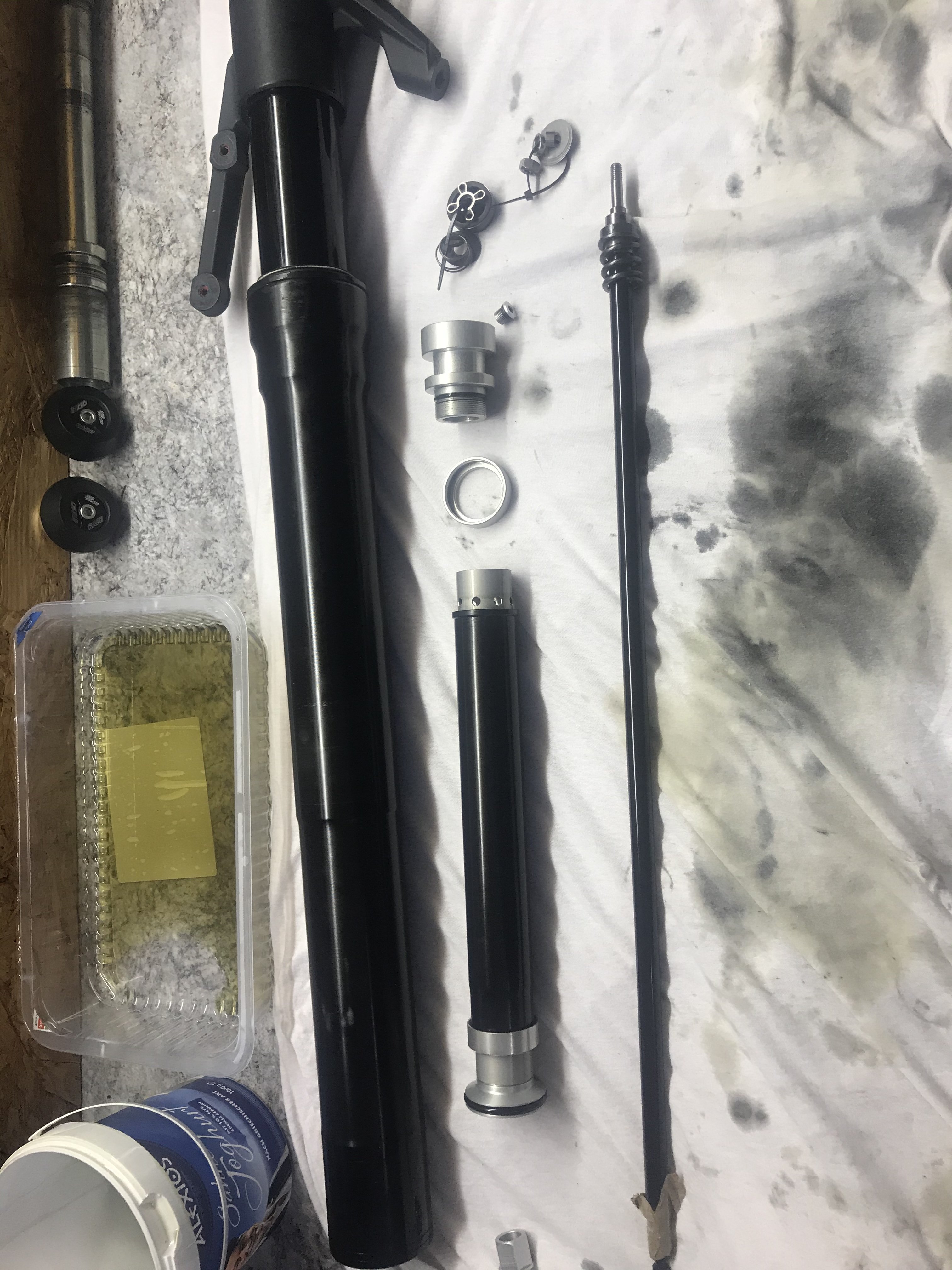

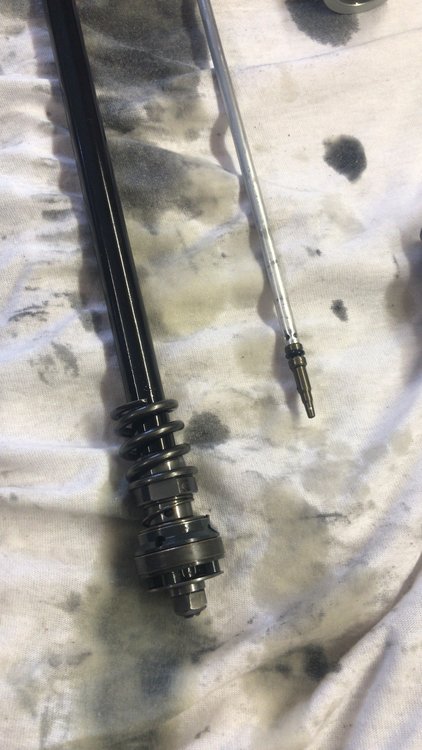

Flo1990 42 Posted January 23 Author Report Share Posted January 23 (edited) So hab das Teil jetzt mal zerlegt. kurz und knapp: - kein Defekt feststellbar -zugstufen Ventil schließt und öffnet komplett -Kein Abrieb oder Ähnliches im Öl (helles Öl) in der unteren Kartusche feststellbar Die Ölmenge (dunkleres Öl) von Ducati bezieht sich auf die obere Kammer im holm. weiß jemand die Füllmenge + viskosität der unteren Kartusche ? ...marzocchi meldet sich nicht ... mir scheint das Öl auch irgendwie zu wenig zu sein ? also theoretisch sollte die zugstufe funktionieren, praktisch war aber kein unterschied zwischen offen und zu feststellbar ... Edit: Ich hab mir das ganze jetzt alles nochmal durch den Kopf gehen lassen. Ja da unten ist zu wenig Öl in der Kartusche, mit Luft funktioniert ja die Dämpfung nicht. Die Kartusche selbst war außen trocken also kein Ölverlust. Wie kann es sein das Marzocchi vom Werk aus die Kartusche mit zu wenig Öl befüllt? Habe das gleiche Thema auch gerade in einem US Forum gefunden. Gruß flo Edited January 24 by Flo1990 1 Quote Link to post Share on other sites

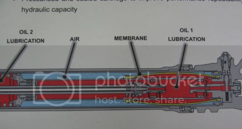

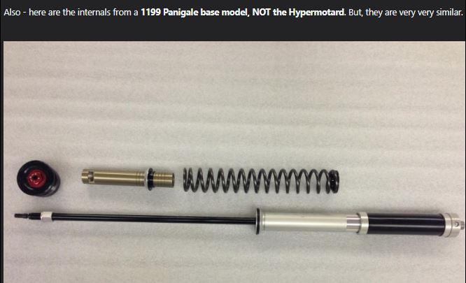

Flo1990 42 Posted April 7 Author Report Share Posted April 7 Servus, falls jemand das gleiche Problem haben sollte. Problem war folgendes: in der unteren Kartusche für die Zugstufe war Luft, diese zieht sich hier langsam rein. Ein Amerikanischer Kollege hat sich hier eine neue Schelle gebaut. Hab ich jetzt noch nicht aber falls das Problem wieder auftritt wird das gemacht. In der Kartusche unten sind ca. 110ml Öl (Oil 1) die gleiche visko wie in der oberen Kammer (Oil 2) (230ml 7.5). Druckstufenseite ist gleich nur die Kartusche ist schwarz anstatt Silber. Habs übrigens selber gemacht da die Fahrwerksspezis entweder alle "komisch" waren oder sie die Gabel nicht kannten. Schnittbild ist von der Pani da ist das Problem anscheinend auch öfters. Hier sieht man auch recht schön das der Schwarze Gummi nur durch diese Alu "schelle" abgedichtet wird. Quasi eine ganz spezielle Form einer Closed Cartridge ohne Gas etc. Ach ja Moped fährt sich wie auf Schienen und es ist ein deutlicher Unterschied bei der Verzögerung der Gabel feststellbar. (also zwischen Max und Min Stellung) gruß Flo 3 Quote Link to post Share on other sites
