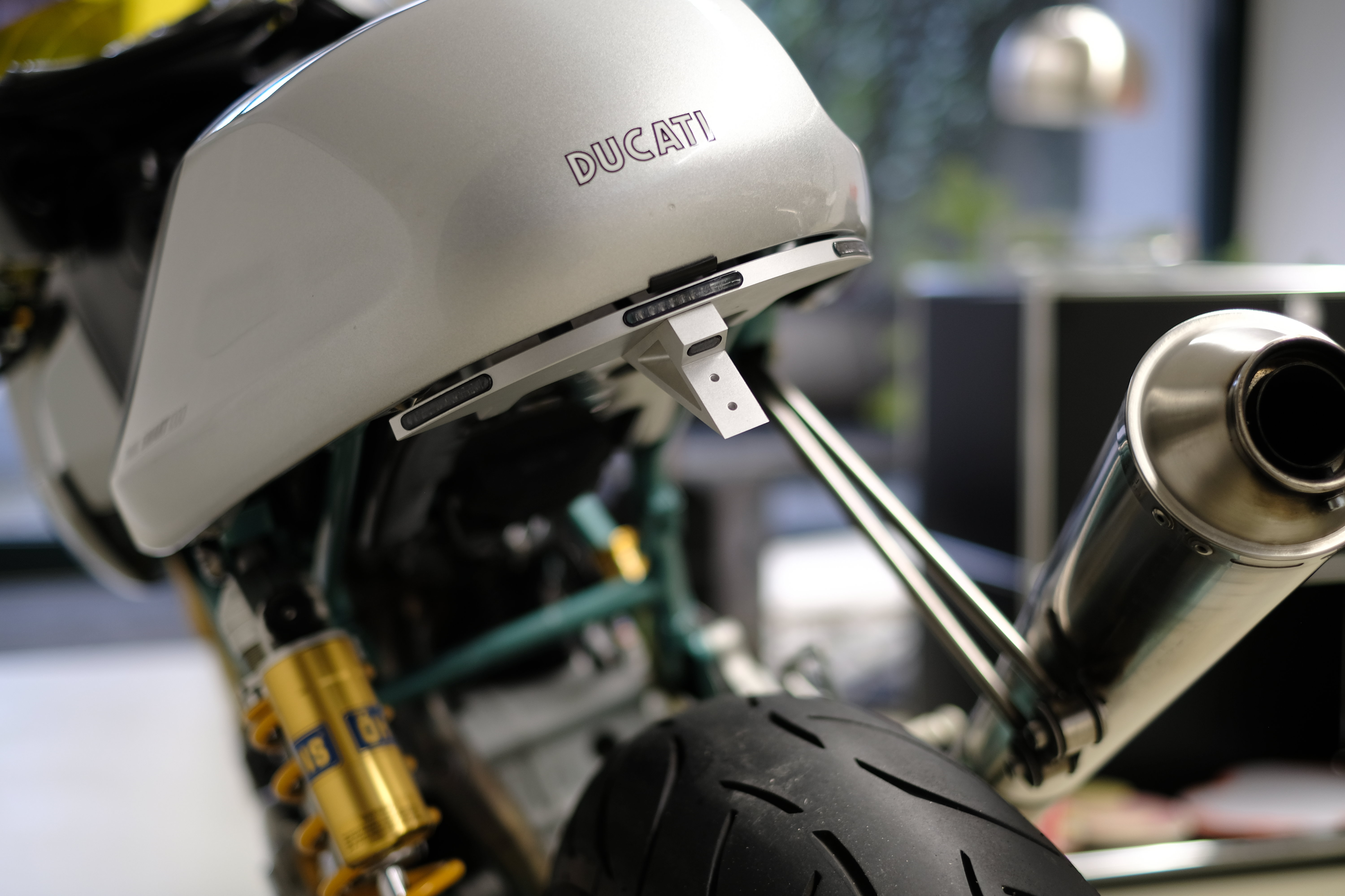

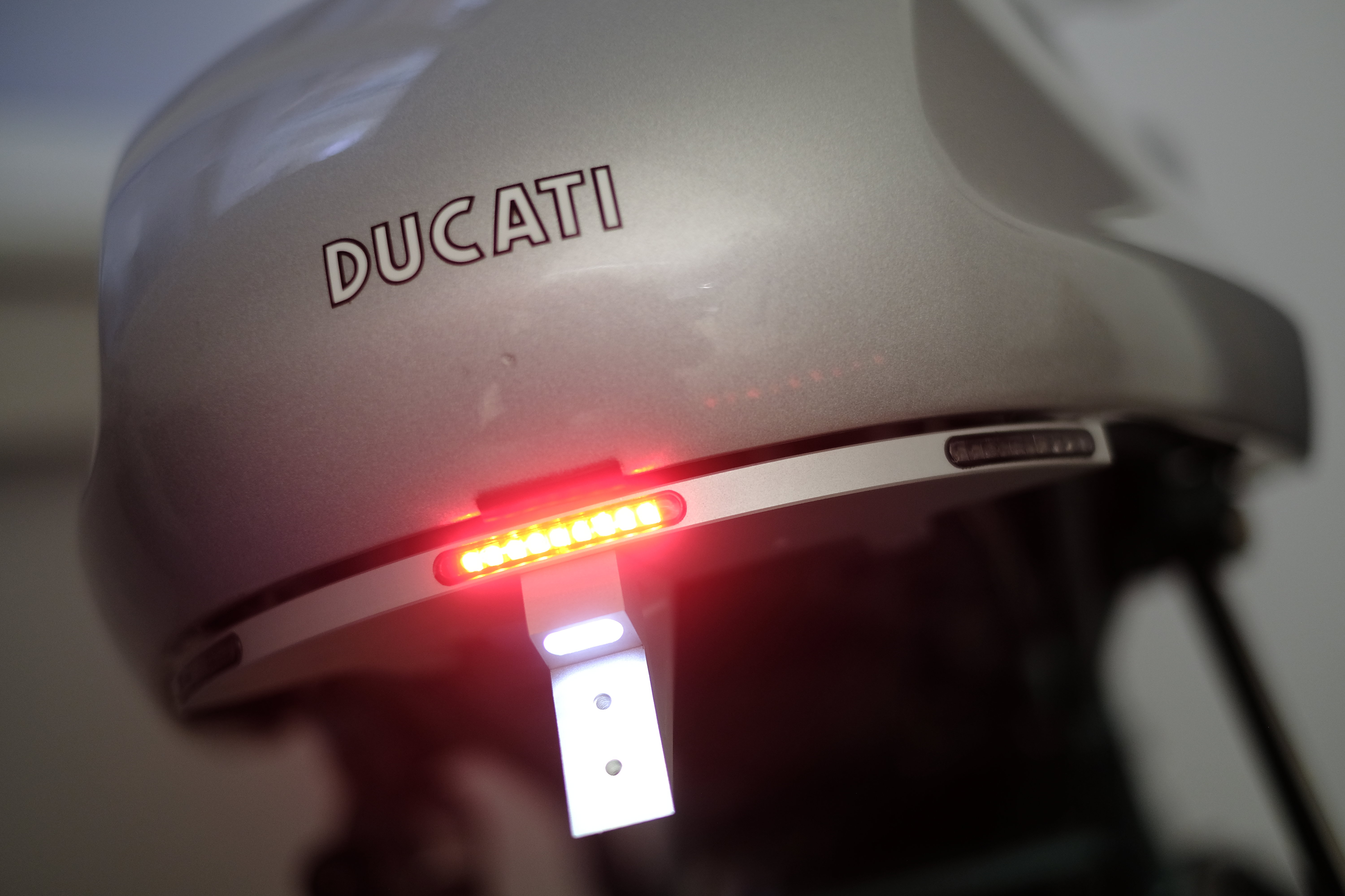

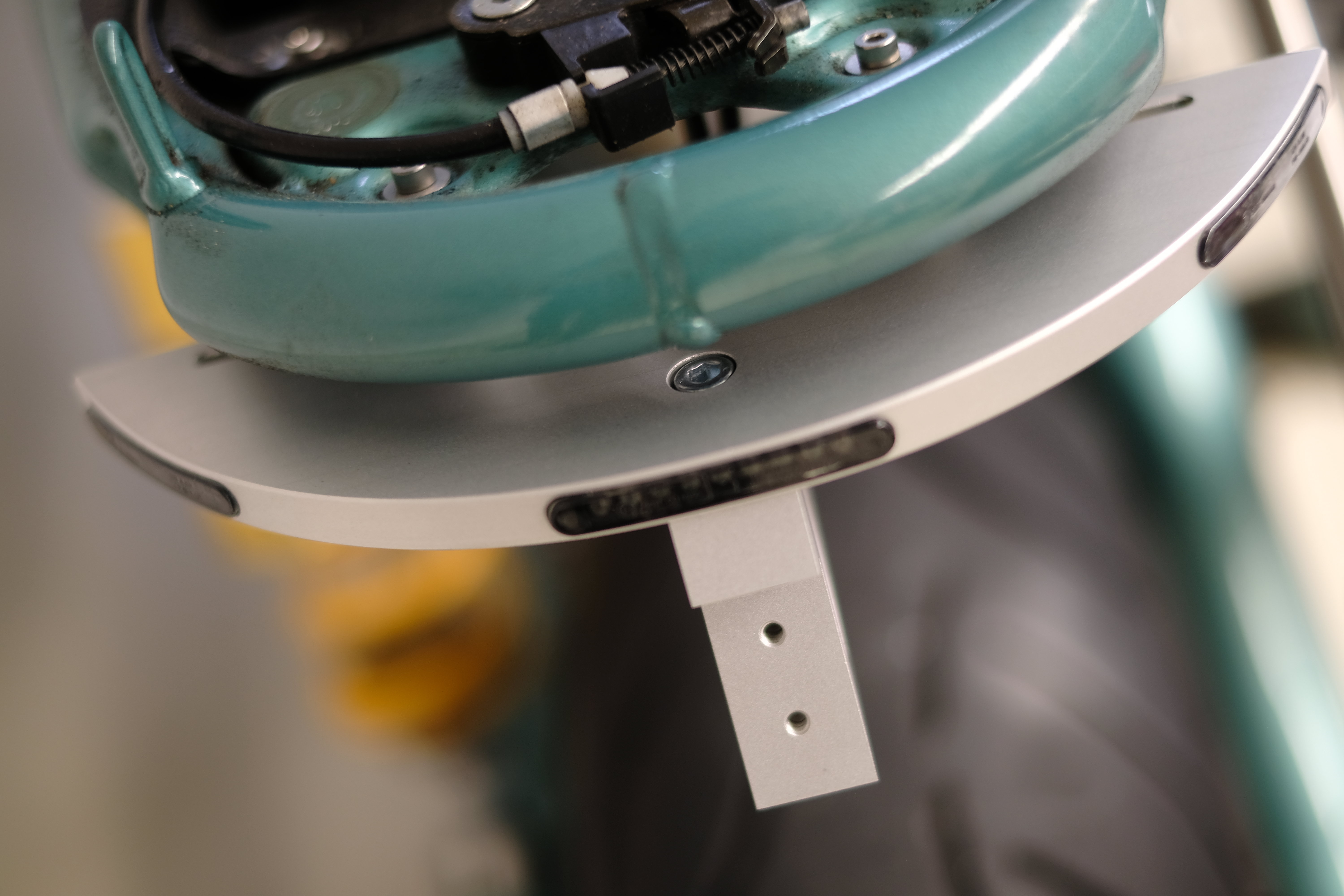

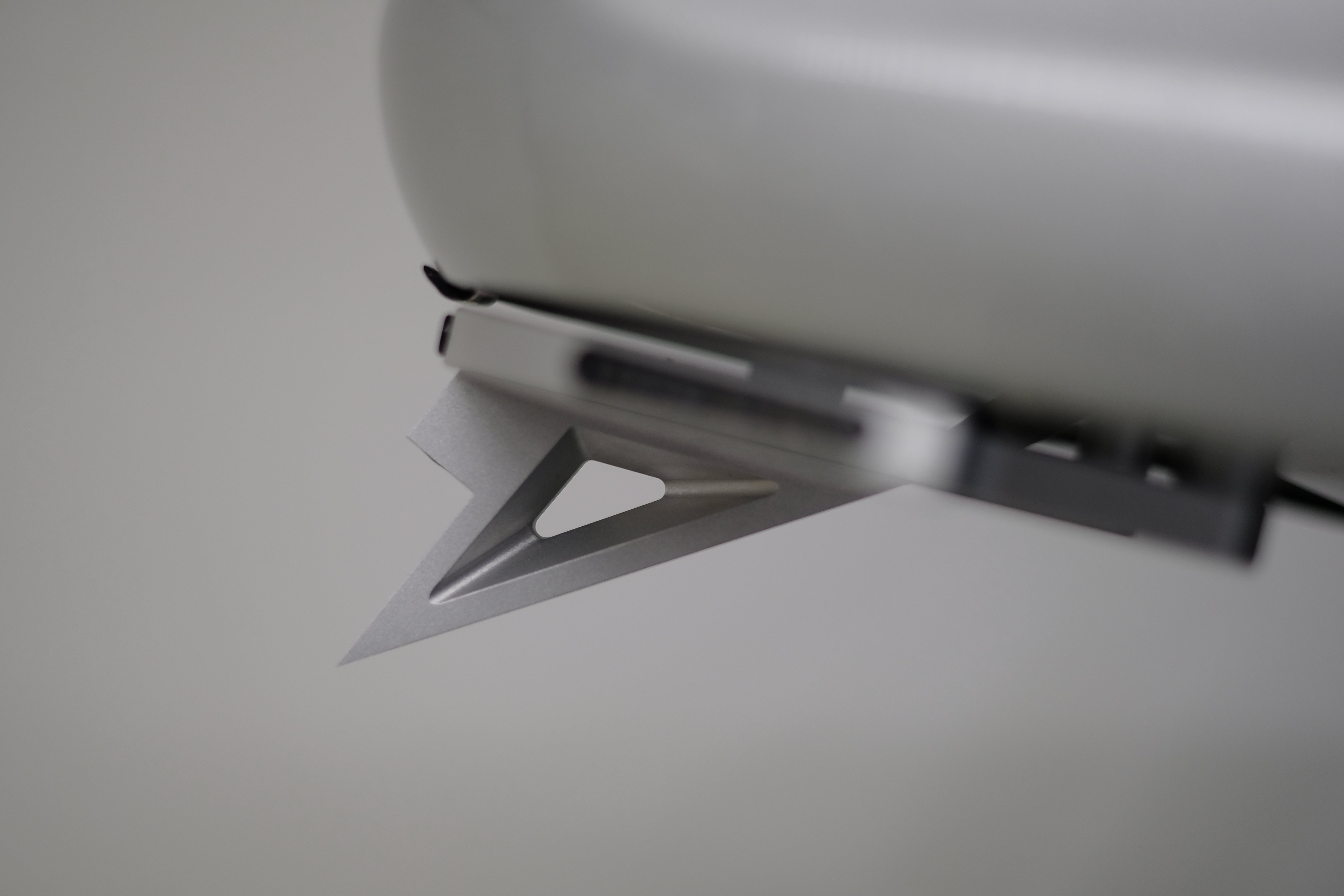

Hi all,
passend zu den Frontblinkern gibts jetzt auch ein legales Rücklicht. Nachdem im Sommer die Rennleitung mein amerikanisches Rücklicht mit einem Punkt "bewertet" hat.
Enjoy!
Andreas
