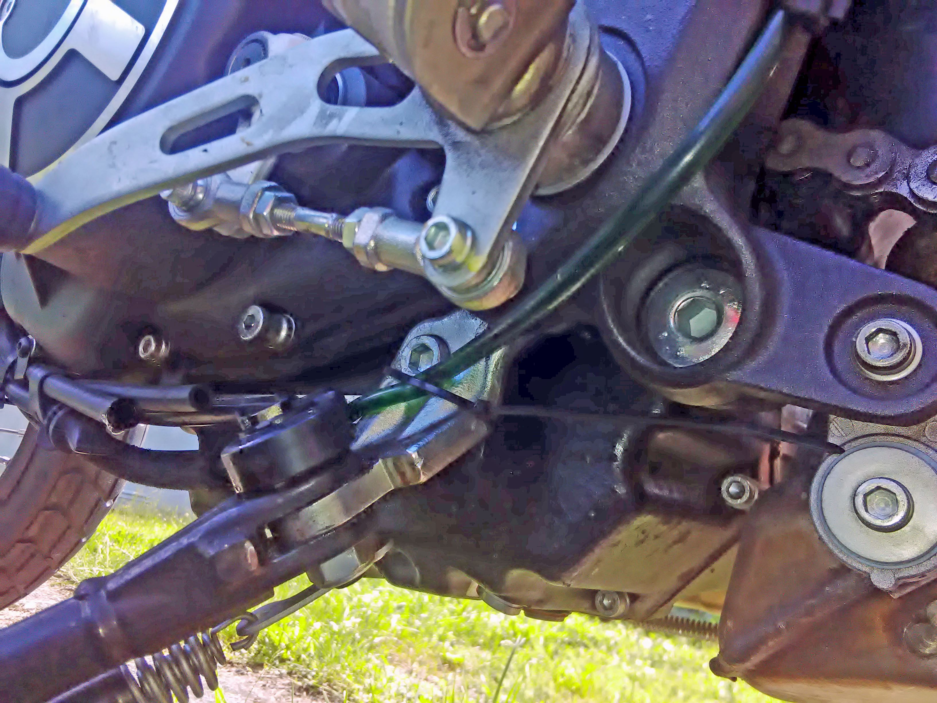

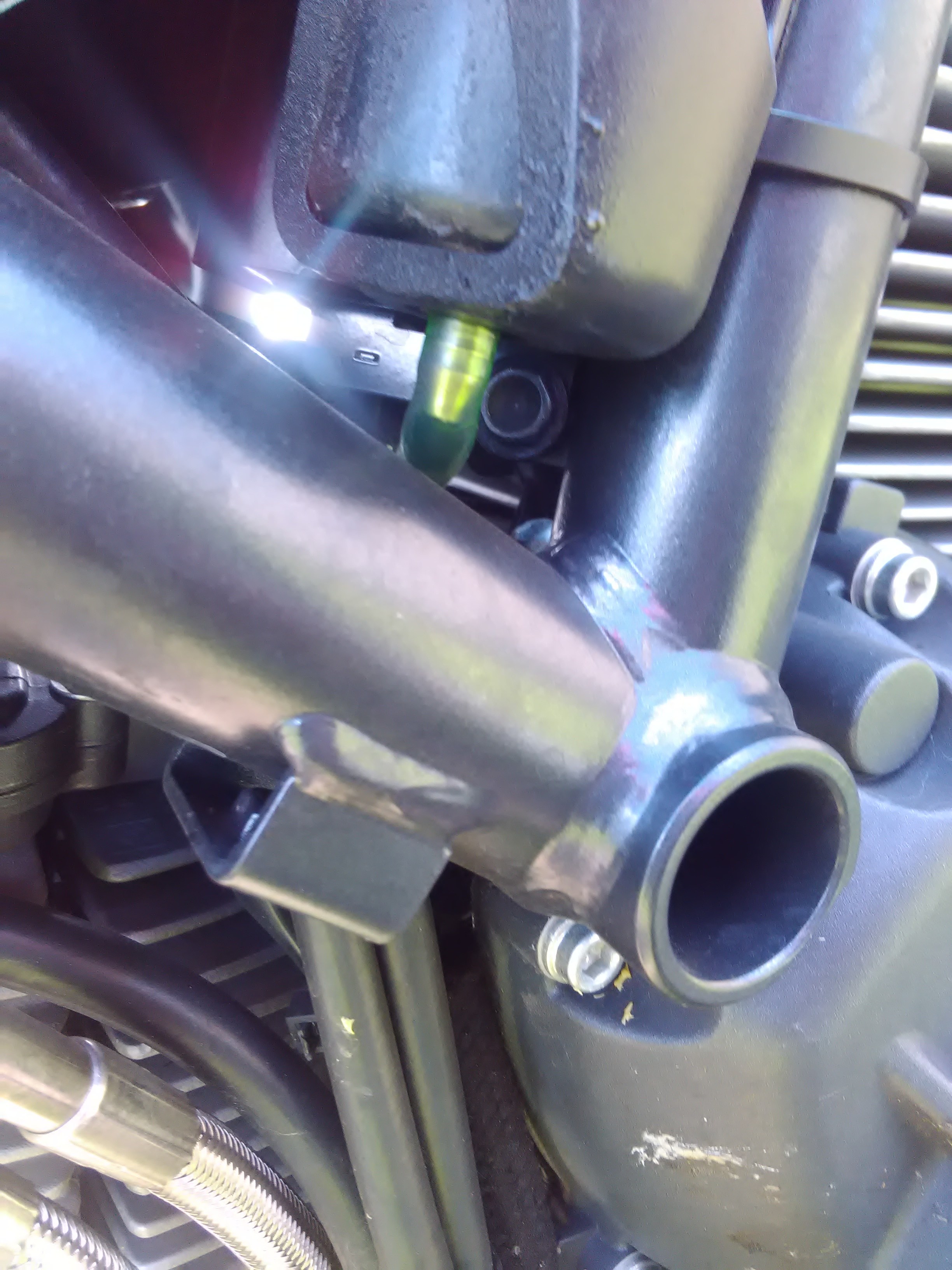

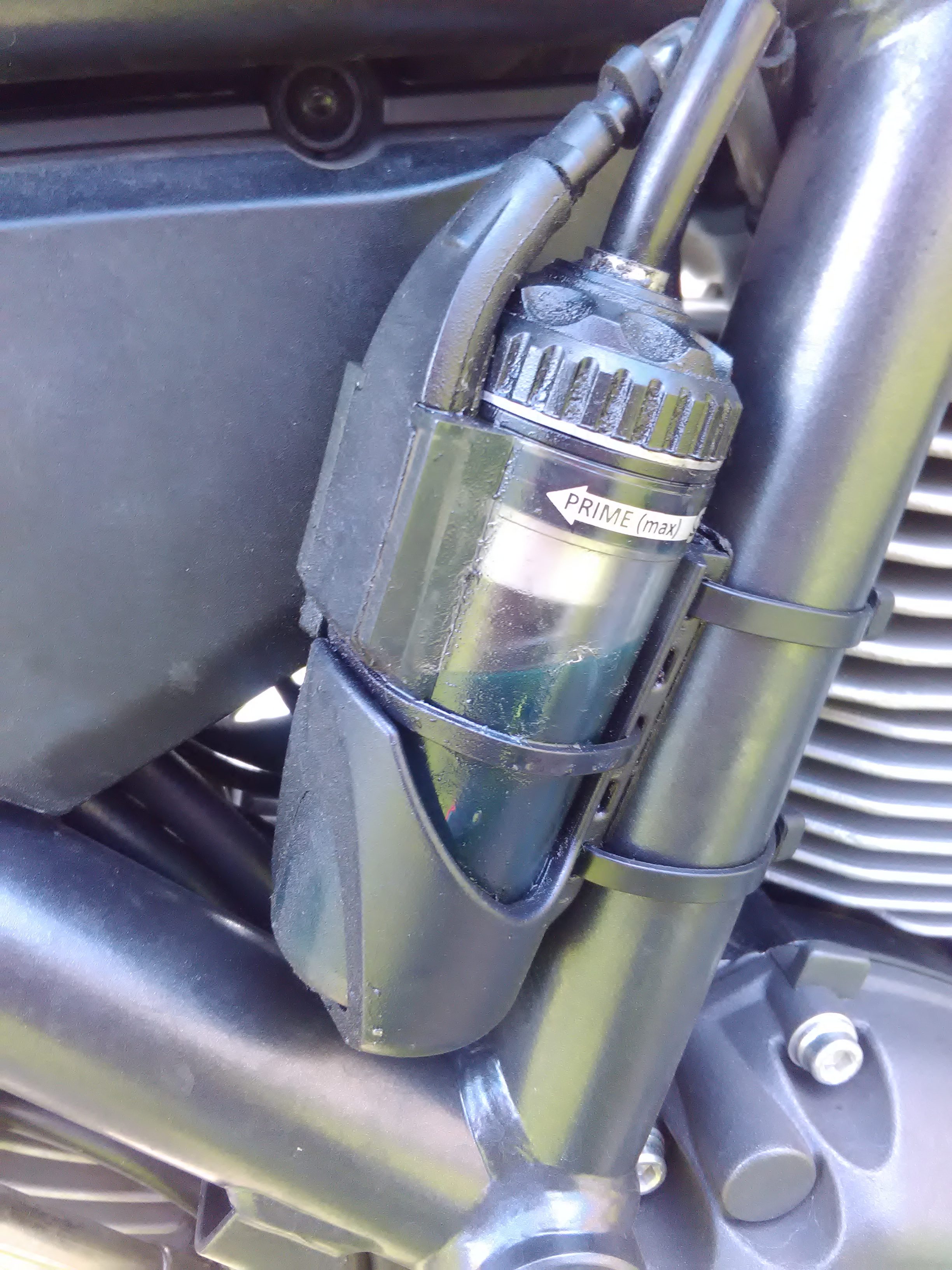

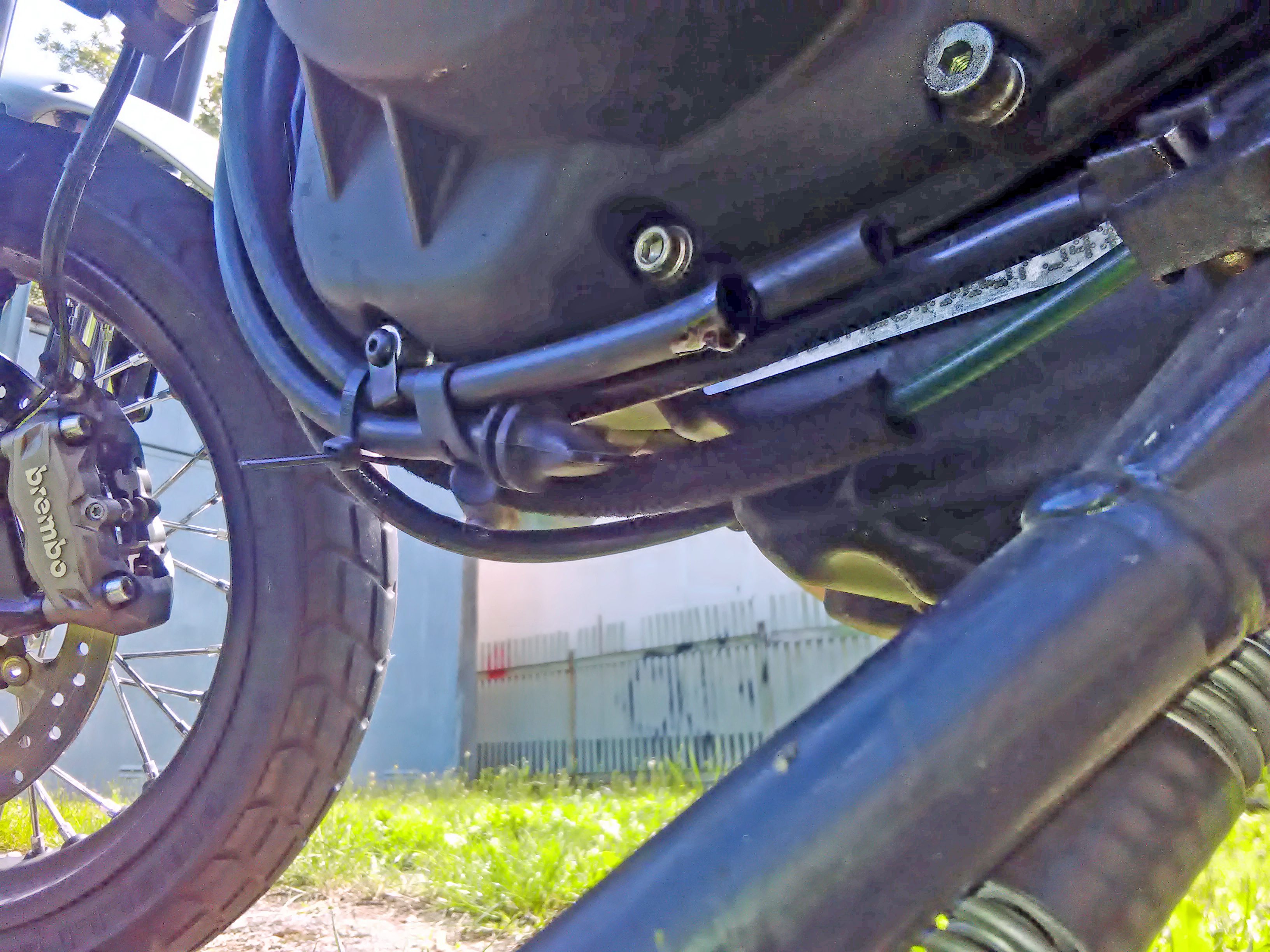

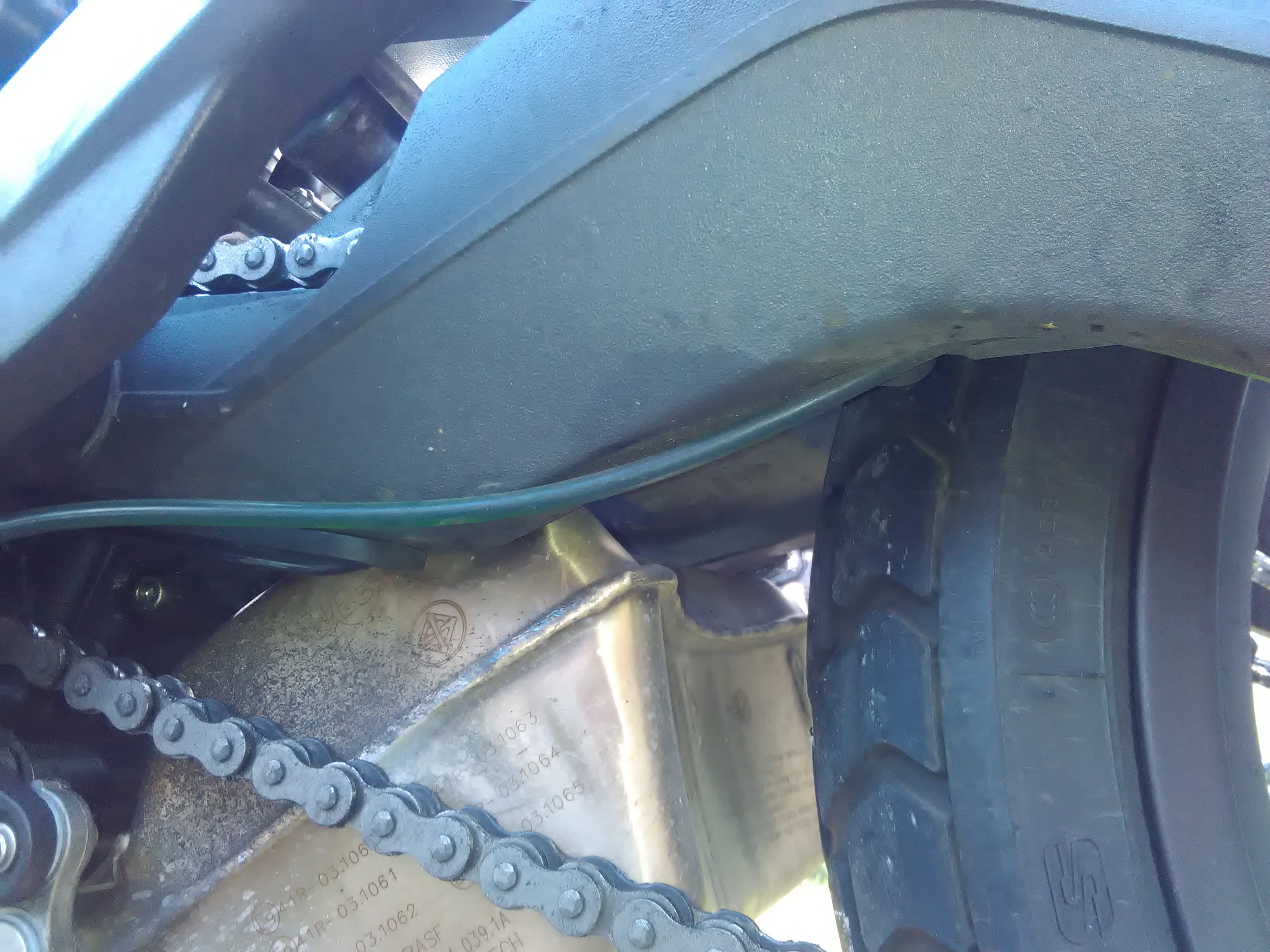

Ich habe meiner Scrambler einen Scottoiler spendiert. Nachdem ich rausgefunden habe, wo der Unterdruckschlauch angefrickelt wird, war die Verlegeung des ganzen Geraffels ein Kinderspiel. Kein lästiges fetten mehr, nur nach jeder Fahrt Felge abwischen. Ach ja, noch eins: Durch das ständige ölen kommt es naturgemäß zum abschleudern von Öl und Dreck. Und dieser Schmadder fliegt gern auch unter den Kotflügel und das Kennzeichen. Abhilfe schafft hier die Verlängerung des Kettenschutzes. Dazu hab ich zwei Lagen Tiefziehfolie entsprechend geformt, verklebt und von unten an den Kenneschutz geleimt. Dann schwarz lackiert und gut. Da funktionierte schon an der Monster prima und ist nicht sehr auffällig, aber effektiv.
Hier nun das Ergebnis von einigen Stunden nachdenken und pfriemeln. Das Resevoir ist hinteR / neben dem Ölkühler auf der linken Seite befestigt. Vorteil: Es liegt im warmen Luftstrom. Die Entlüftung ist einfach lose unter den Tank geschoben. Die Speiseleistung habe ich in einen alten Gewebeschlauch gesteckt, damir sie geschützt ist und alles unter dem Motor verlegt. Kabelbinder fixieren das Konstrukt. Den Ölschlauch unter der Schwinge nach hinten geführt und kurz vor der Achse wieder mit Kabelbinder festgezurrt.Ein passendes Messingröhrchen etwas aufgebördelt und in den Schlauch gesteckt, zugerödelt und ausgerichtet. Feddich.597dee7529376_Oiler3.thumb.jpg.b701e6bd500fa250cb7190bfe773e7e3.jpg597dee7c8313e_Oiler4.thumb.jpg.9046331ce350b692f479a6578e54e198.jpg597dee83dfde7_Oiler5.thumb.jpg.a0df21ab7f07026bb99b65f925e4d695.jpg

Und nun das Wichtigste zum Schluß: Der Anschluß des Unterdruckschlauchs. Dazu ist ein wenig Fummelei notwendig und Gynäkologenfinger.
Auf der rechten Seite hinter der Plasteverkleidung ... ach, was soll ich sagen, ich hab eine PDF angehängt. Die einzige konkrete Anleitung, die ich gefunden habe, der Autor ist mir unbekannt. Damit sollte auch die Frage des Unterdrucks endgültig geklärt sein.
