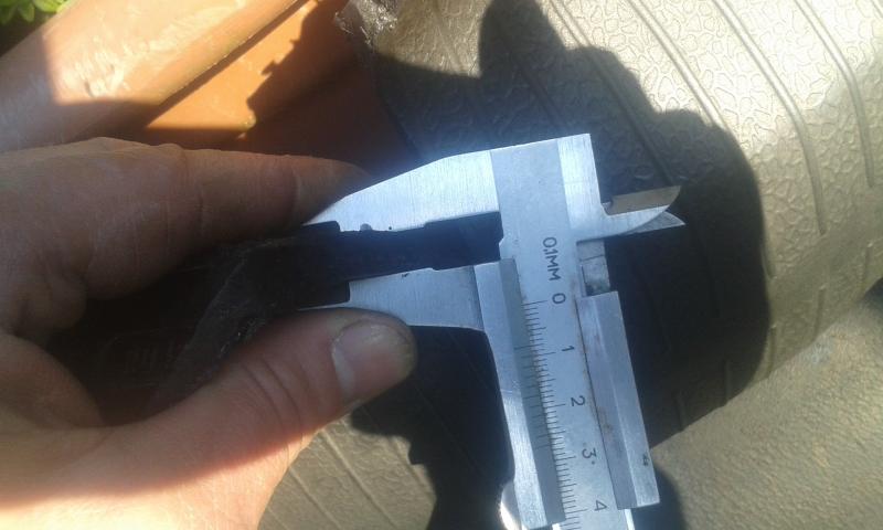

Hier mal ein abgefahrener Pirelli Supercorsa:
20160505_180503.jpg.f9926f1d487a6e44d313
Er ist abgefahren noch 8mm dick und die Stahlfäden sind erst in den letzten 4-5mm....

@Ducbär: Ist er abgefahren bis diese Mindestprofiltiefen Balken plan mit dem Rest waren also abgefahren mit erreichter Mindestprofiltiefe oder Profil komplett weg?
@Duffyhs: Das ist aber mutig :D
Abgefahren bis TWI bündig mit dem Profil!
Und das ist ein Hinterreifen, keine Ahnung ob ein vordere genauso dick ist....
