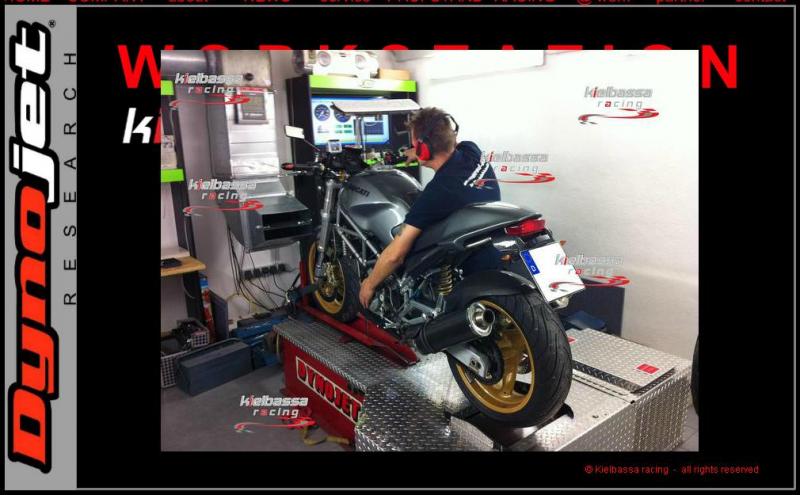

habe ich vor diesen Frühling machen zu lassen:
- selektiv 2-Zylinder: 389,- €uro (incl. MwSt)
finde den Preis völlig Ok...
[ATTACH=CONFIG]20110[/ATTACH]
http://www.kielbassa-racing.de/#!service
