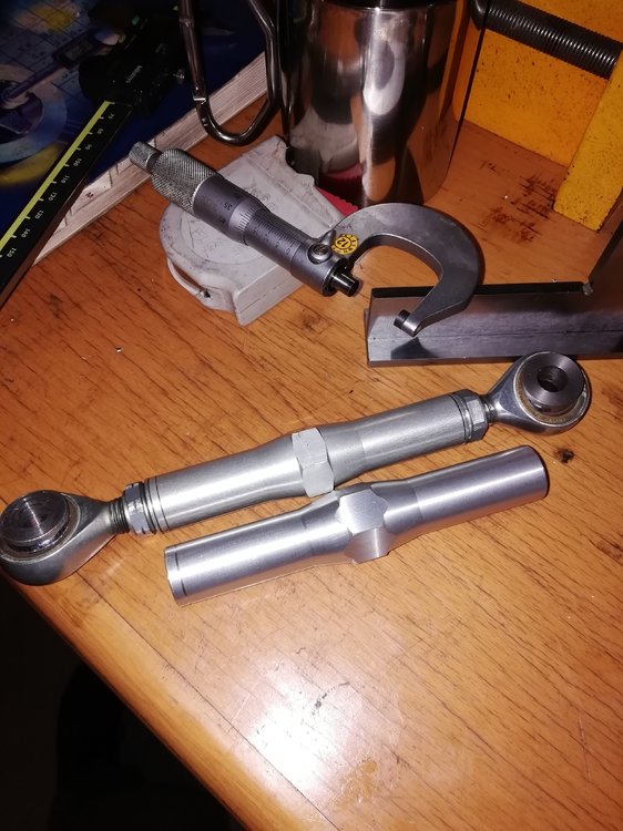

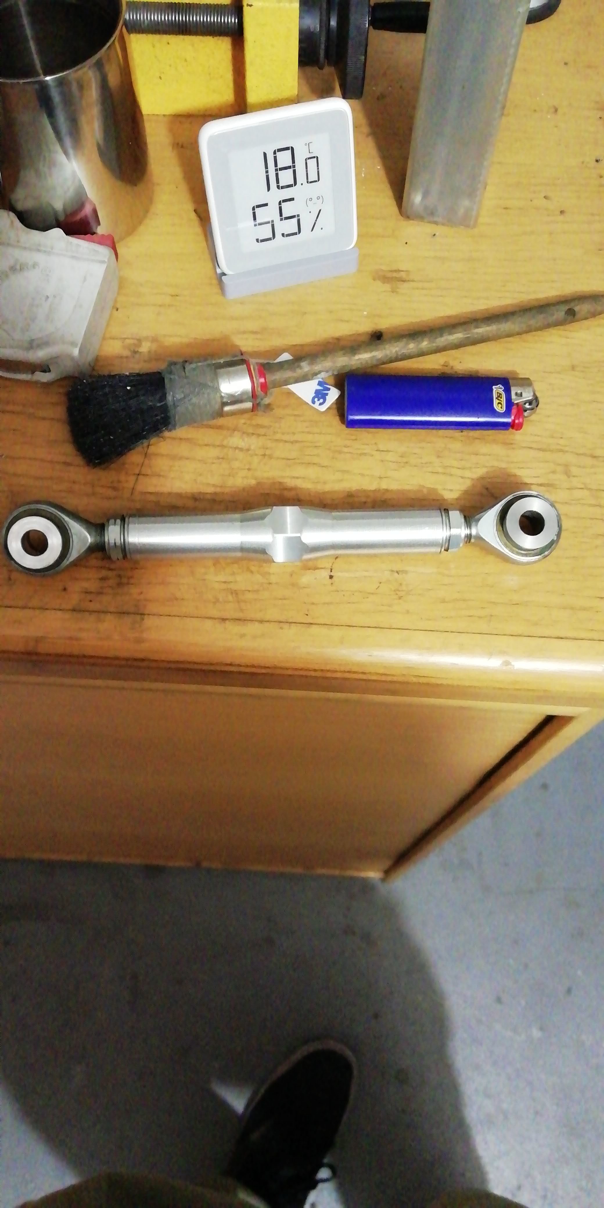

  1. Schick mir deine aktuelle Stange zu und ich werde es auf der Drehbank versuchen zu richten. Passende Gewindebohrer links und rechts habe ich da, sofern es M12x1, 5 wie bei 1098 ist. Sofern Interesse besteht. Wenn du sonst keine findest könnte ich dir auch eine anfertigen. Hier mal ein Beispiel von der entsprechend neu gefertigten Stange für 1098 Schwinge in 916er Reihe Fahrwerk. Grüße Lennart
