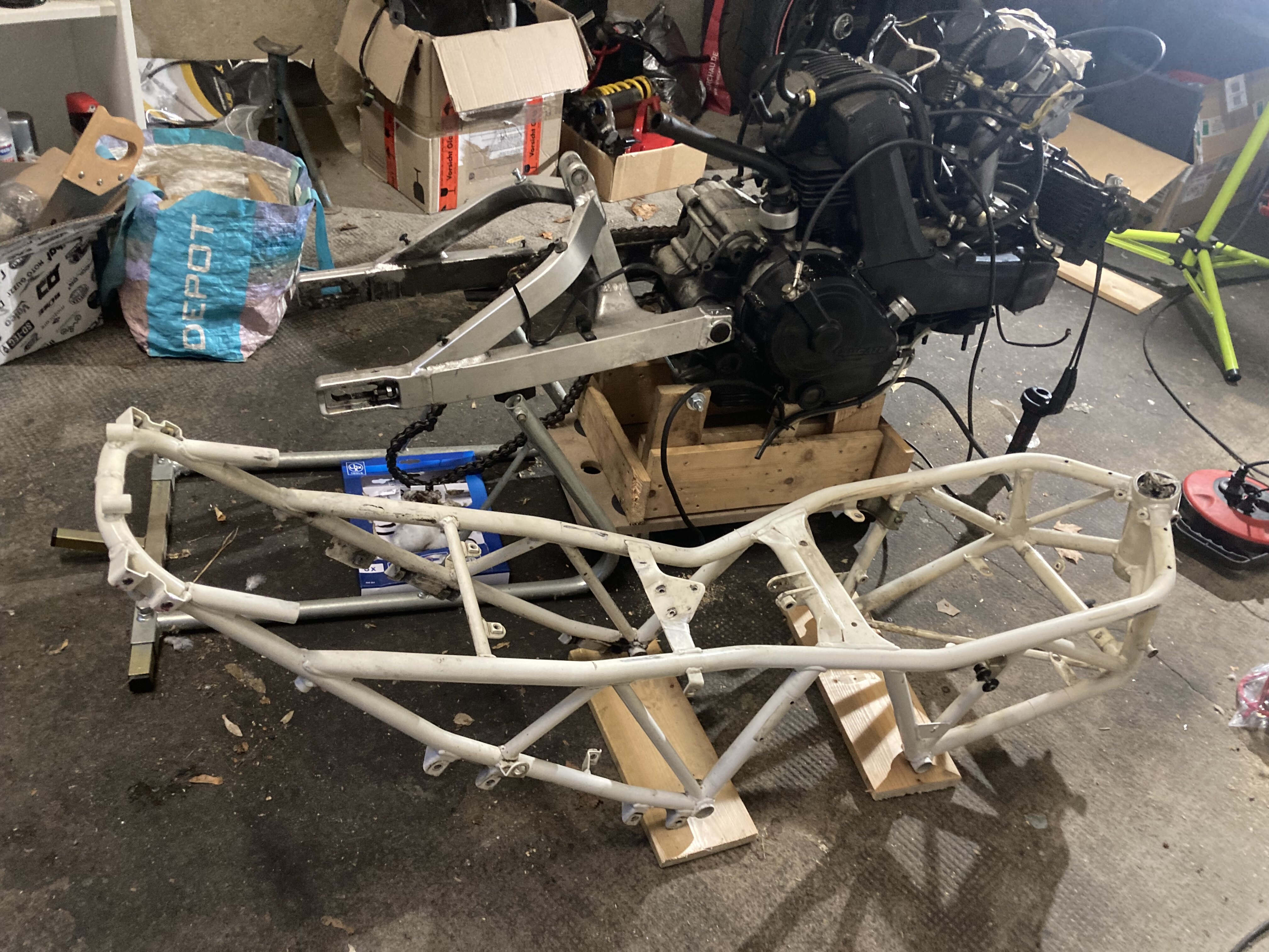

ich baue eine 750SS BJ92 auf. Aktuell ist sie zerlegt, da ich den Rahmen neu pulvern lassen habe.
Bei der Demontage waren auf der linken Seite Distanzscheiben zwischen Motor und Rahmen montiert. Offensichtlich ist der 750er Motorblock schmaler als der 900er.

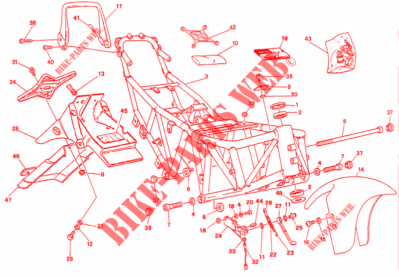

Die Frage ist nun, ob die Distanzen auf der linken Seite korrekt angeordnet waren. Das Bucheli gibt dazu nichts her -außer dass man auf die Scheiben achten muss- und im Ersatzteilkatalog sind sie auf der rechten Seite eingezeichnet, was natürlich nichts bedeuten muss.

Anbei ein paar Impressionen samt Zeichnung (Nr. 6).

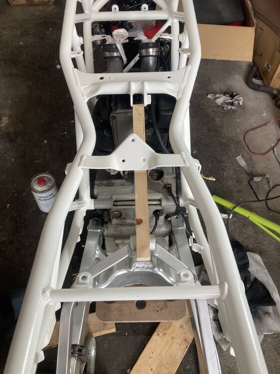

Steck die doch einfach locker zusammen , ist ja schnell gemacht. Dann kann man es evtl am Federbein (der Ausrichtung in den Kugelköpfen) sehen.

Danke für die Hinweise. Speziell den mit der Federbeinaufnahme werde ich ausprobieren
Hallo zusammen,
am Wochenende hatte ich endlich mal wieder Zeit und habe mit der Montage des Rahmen nach Neubeschichtung begonnen.
Wie empfohlen, habe ich zunächst lose zusammengesteckt, die Distanzscheiben rechts platziert und die Flucht des Federbeins mit einem Präzisionsholzstück überprüft, welches zufällig saugend in die Aufnahmen passt.
Im Ergebnis passt das perfekt so. Die Distanzen bleiben also auf der rechten Seite. Einer meiner glorreichen Vorbesitzer hatte demnach die Seite vertauscht, wie vermutet.
