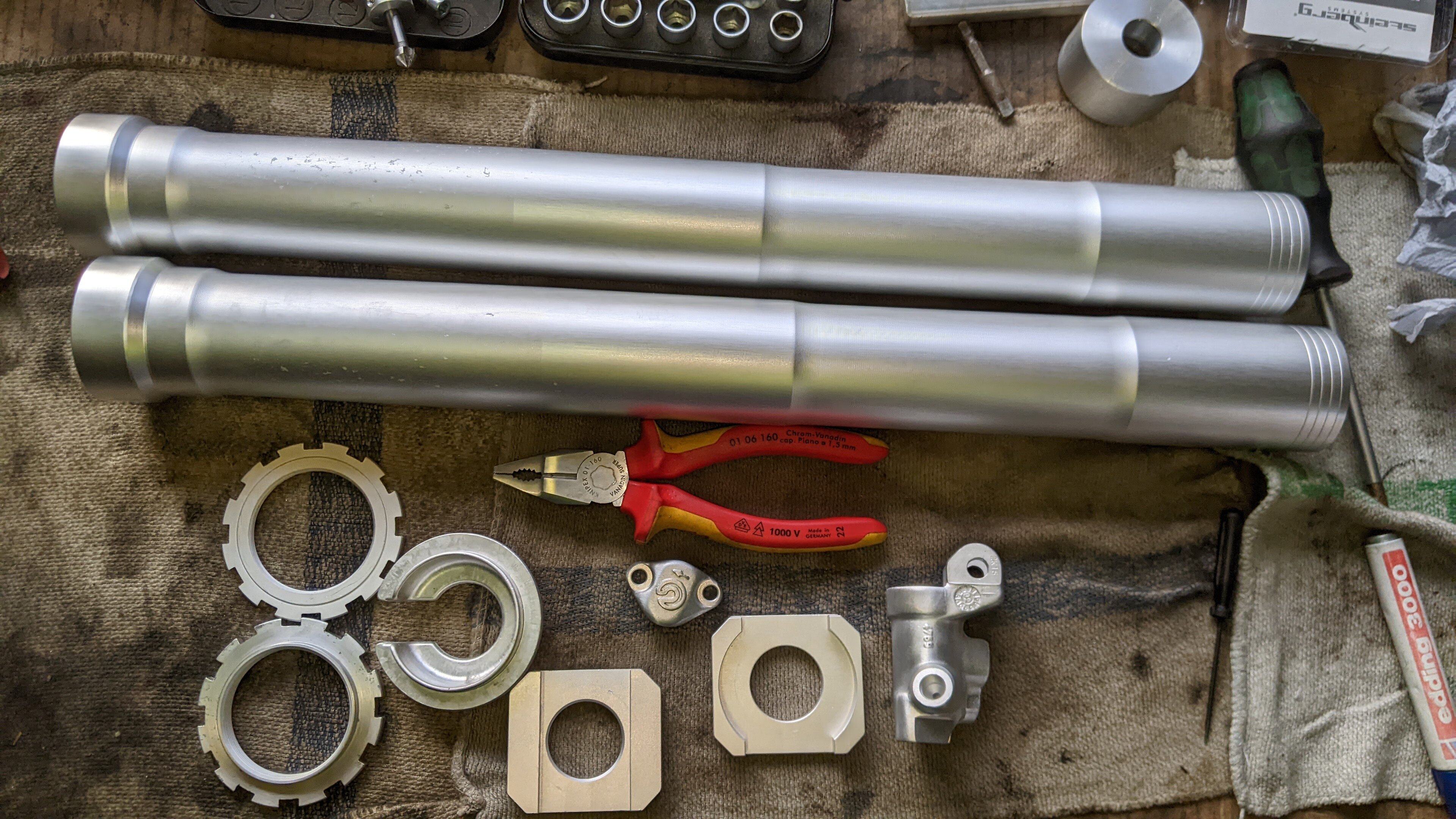

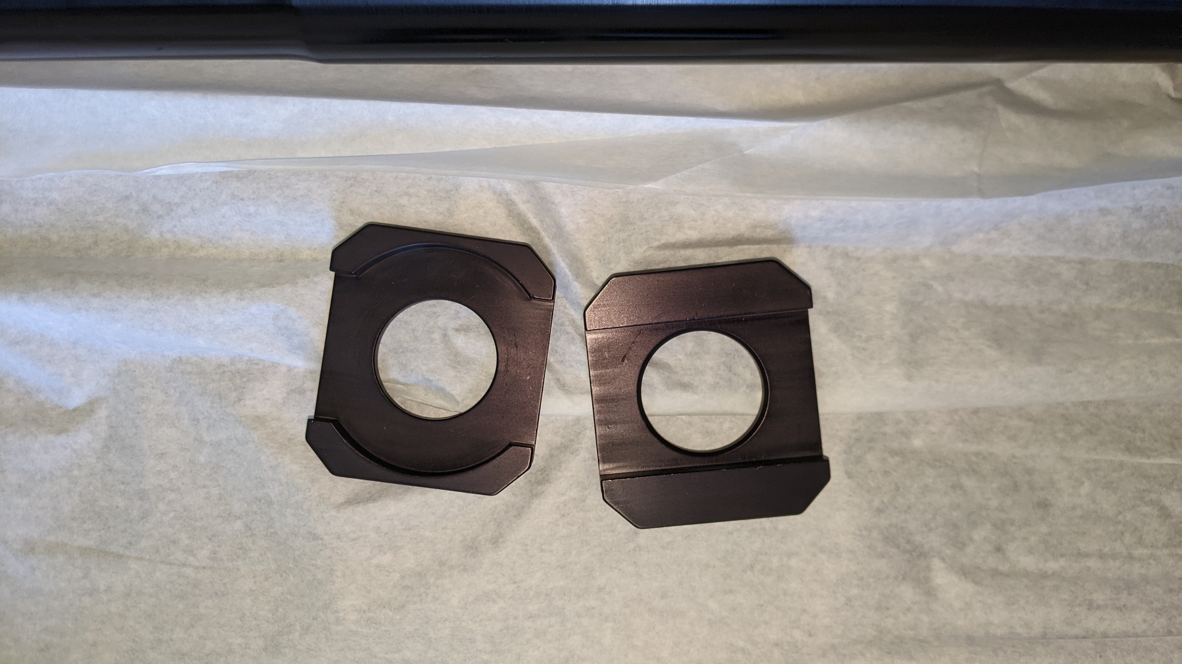

Die Rohre und ein paar Kleinteile (Federbein usw.) wurden vor Ostern erst einmal enteloxiert, das dauert beim Fachbetrieb ca 1-2h je nach Menge/Material/Farbe => siehe Bild 1

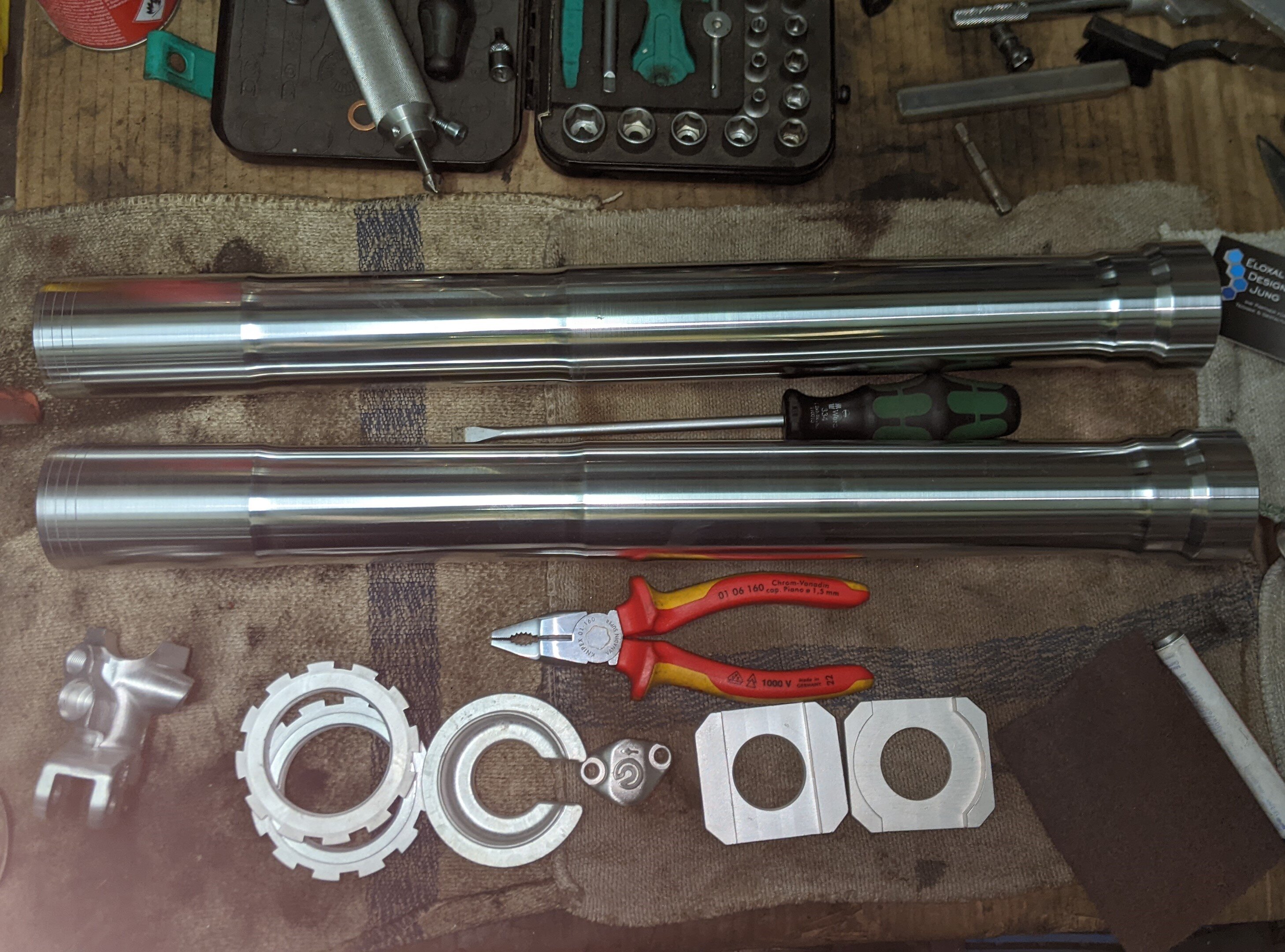

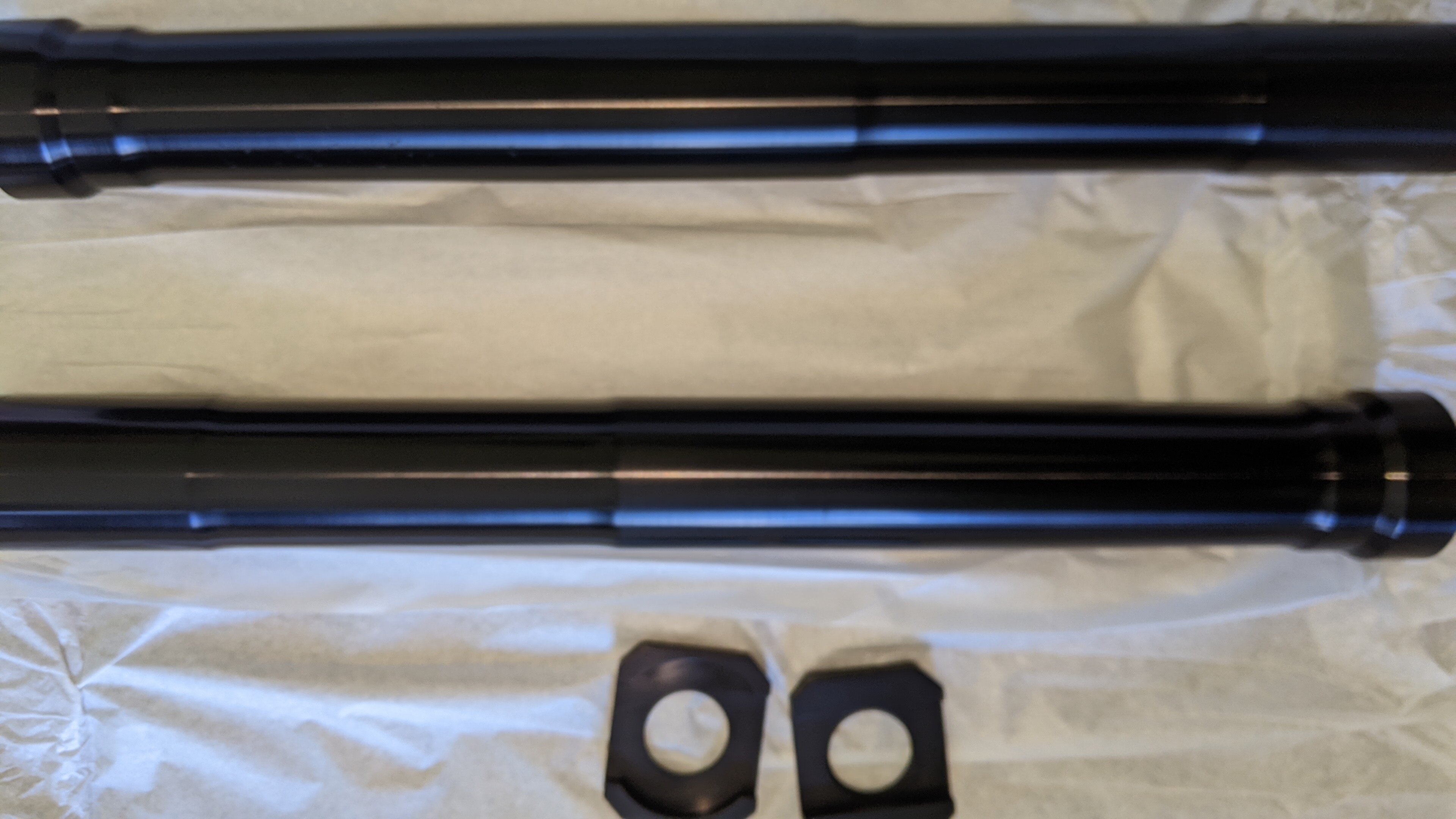

Danach die Rohre auf die Drehbank gespannt, um Steinschläge und Scheuerspuren weitestgehend zu beseitigen. Die sieht man nämlich nachher immer noch. Außerdem gefiel mir die geschruppte Oberfläche noch nie wirklich.
Das Finish erfolgte hier mit 2000er Nasschleifpapier, denn durch die polierte Oberfläche wird die spätere eloxierte Oberfläche nicht so matt alla Fensterbank/Bosch-Profil. =>siehe Bild 2
Ganz wichtig!: Beim polieren darauf achten, dass das Material nicht zu heiß wird. Dadurch verdichtet sich die Oberfläche und es ist kein Farbeintrag mehr möglich!

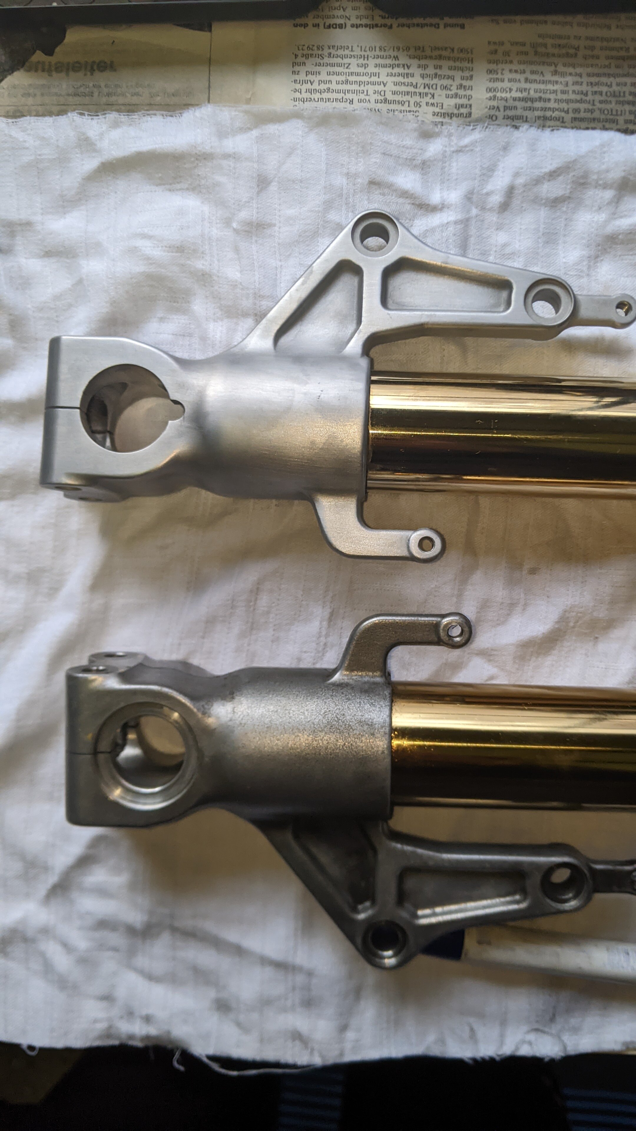

Weiter wurden auch noch die Gabelfüße aus Guss aufgearbeitet, genau wie mein Kettenradträger (hatte ich hier auch schon gezeigt). Kurzfassung: Gussgrat/-oberfläche mit Feile & Schleifpapier bearbeitet, Feingestrahlt mit Quarzsand, endgültige Oberfläche mit Schleiffließ/-watte, "Versiegelung" mit Bienenwachs.

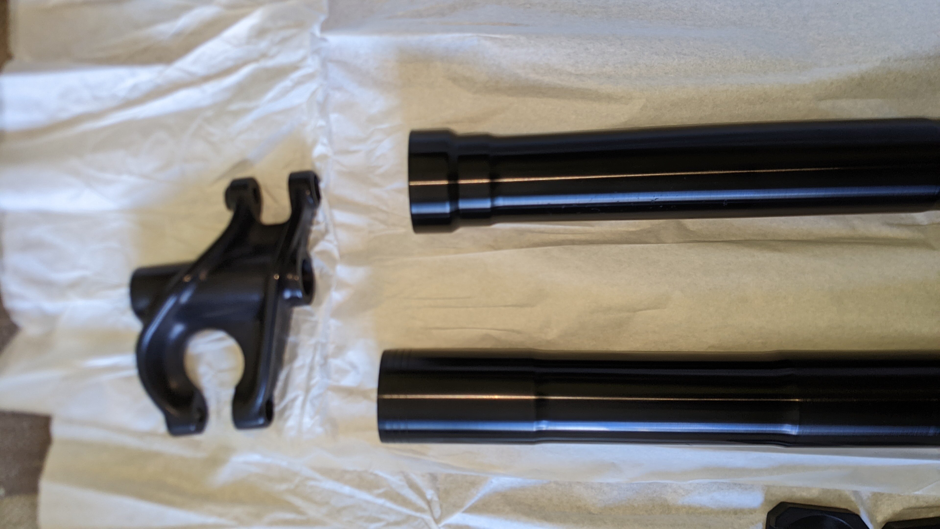

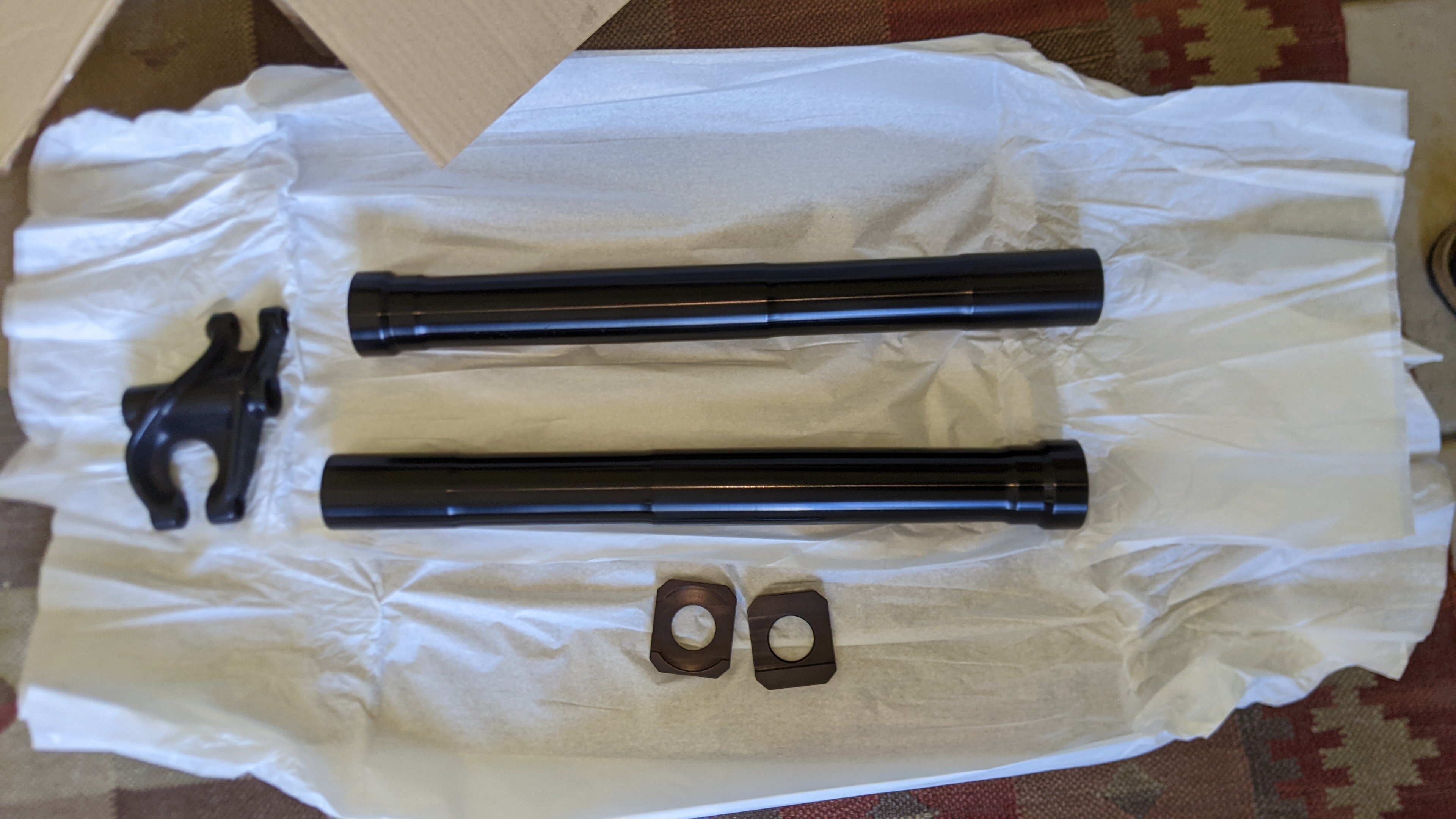

Soo gerade eben war der UPS Mann da und hat mir ein Paket mit den sehnlich erwarteten Teilen gebracht. Ich bin mit dem Ergebnis mehr als zufrieden. Dann bin ich jetzt gespannt auf das Aussehen im montierten Zustand 🤩.

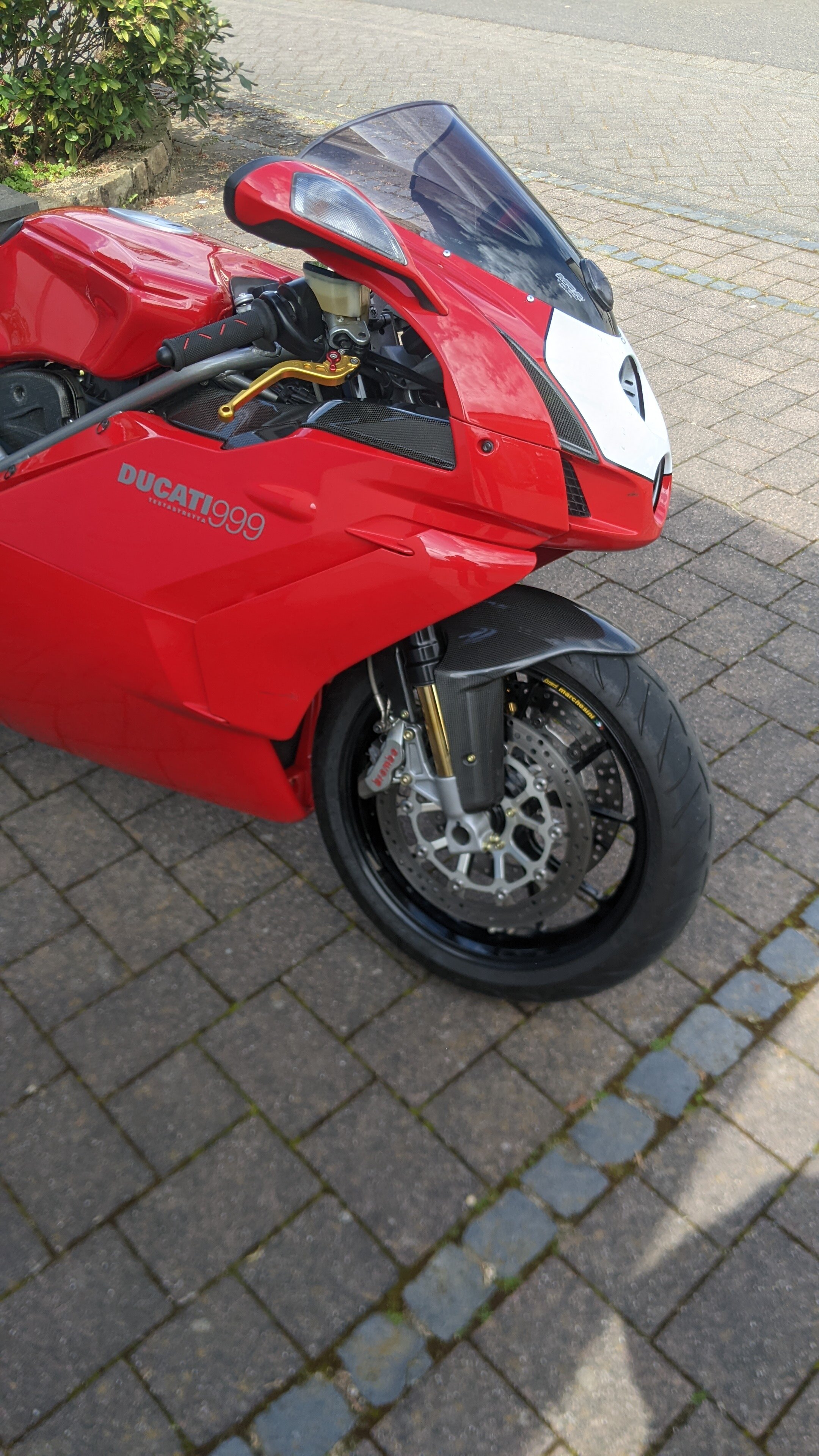

So sieht das ganze jetzt eingebaut aus, mir gefällts super. Ich war bisher der Meinung, dass es kaum auffällt, aber man sieht doch shcon einen Unterschied... Das silberne hat doch sehr stark rausgestochen. Die Investition hat sich auf jeden Fall gelohnt,  da braucht man nicht unbedingt 1000€ für Schwedische Produkte bezahlen.
