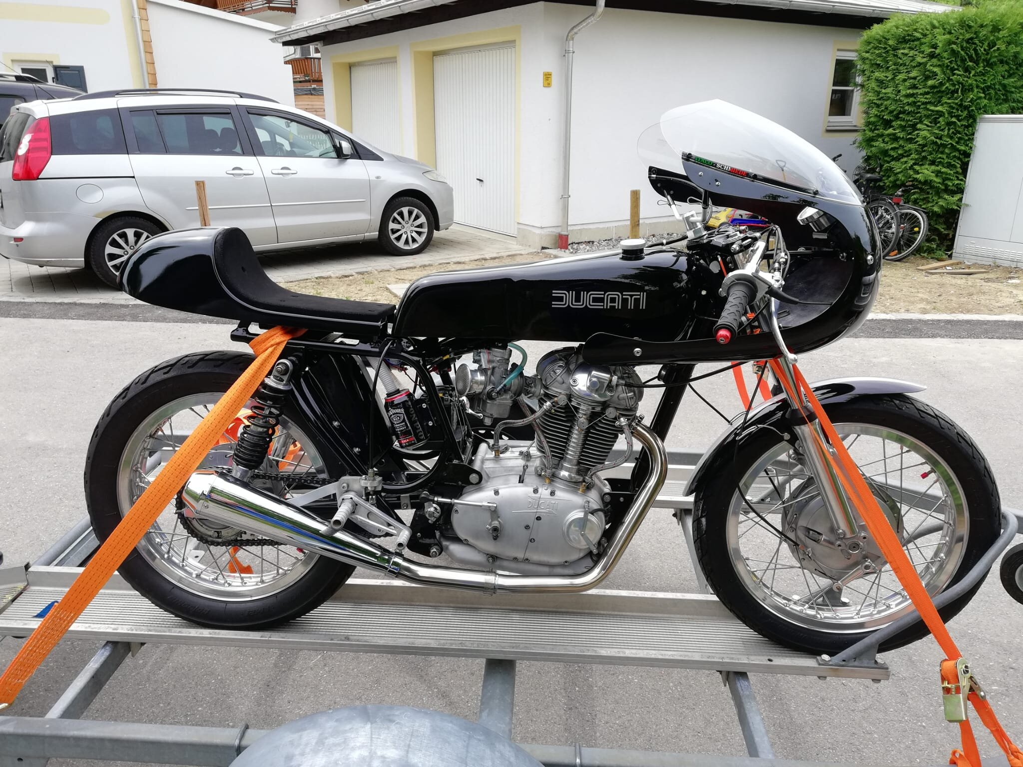

Jetzt werde ich doch noch KöWe-Besitzer.😁

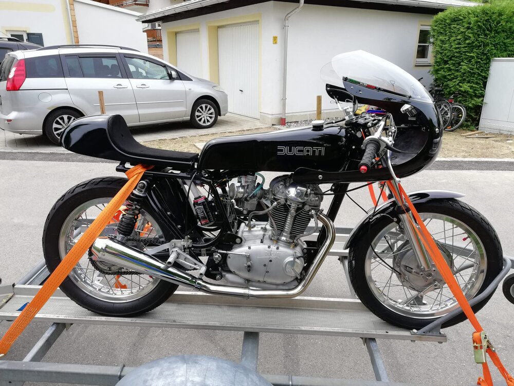

Morgen flattert diese Schöne ins Haus. Da keine Papiere mehr vorhanden sind, ich sie aber wieder auf die Straße bringen will, könnte es sein, dass ich den ein oder anderen Rat von Euch brauche.

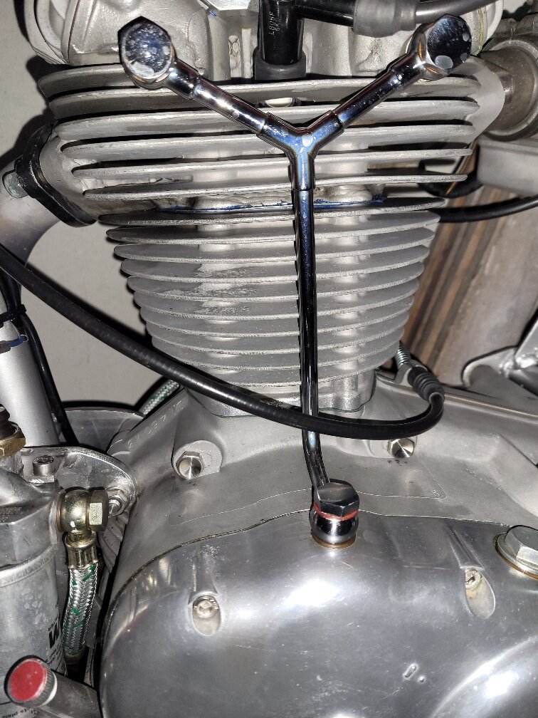

Du bist ja technisch ein Fuchs. Meinst da wurde ein 450er Zylinder aufgepflanzt? Wenn ja, wie verhält sich das dann mit der Königswelle. Muss dann ja länger sein und die von der 450er passt ja aus genanntem Grund nicht.
Blöd wenn man mit dem Vorbesitzer kein Wirt mehr wechseln kann und ins Blaue hinein eine Bastelbude kaufen würde ich nicht wollen.

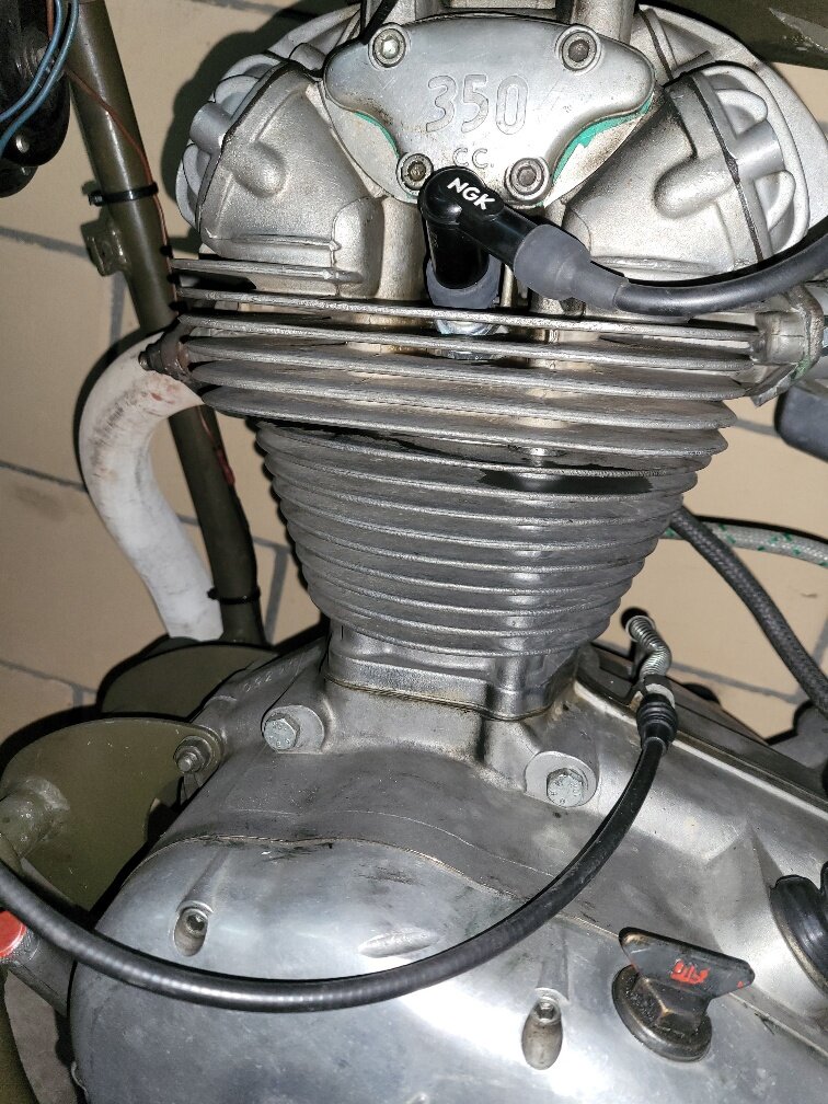

So, habe eine Auflösung für das Verwirrspiel gefunden.
Nach einiger Recherche konnte ich ermitteln dass die Firma MotoTrans aus Barcelona den 350er Motor bis 83 in Lizenz für die Ducati Vento weiterbaute. Genau dieser Motor ist hier verbaut. Man erkennt ihn auch an den größeren Kühlrippen des Zylinders und hier, verwirrenderweise, mit der Anzahl 10, welche eigentlich nur die 450er Zylinder hatten.

Habe gestern mal einige Infos aus dem Netz gesaugt und mich mit Werner Kaiser (WeKa-Racing) ausgetauscht.
Hieraus ging hervor dass MotoTrans-350er keine DESMOs sondern Federmotoren sind.

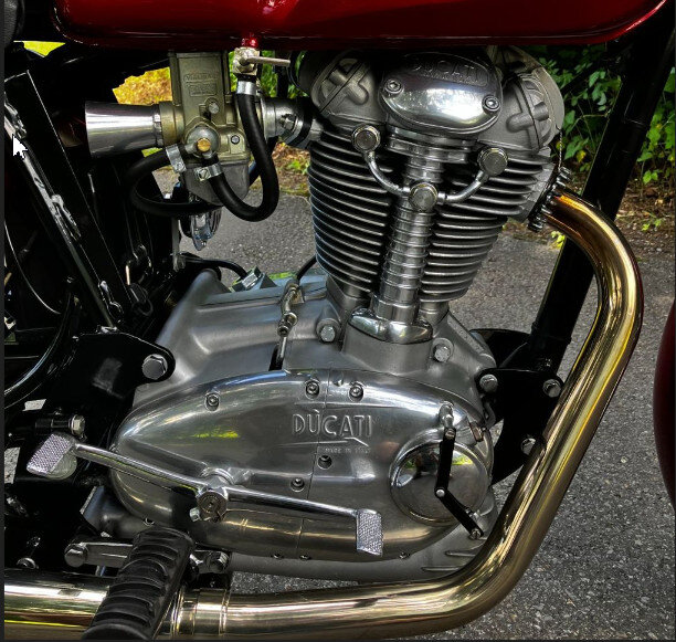

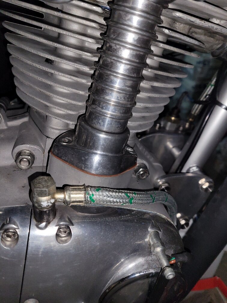

Ich häng mal das von mir gesammelte hier dran. Auf den Fotos der Maschinen mit dem span. Motor ist deutlich der Unterschied zu den Duc-Motoren an der Form und Anzahl der Zylinderkühlrippen zu erkennen. Der Spanier hat in der Draufsicht eine eher rechteckige Form der Kühlrippen die auch deutlich größer sind als die nahezu kreisförmigen Scheiben des DUC-Zylinders.
Weiterhin haben die Duc-Motoren je nach Hubraum eine typischen Anzahl von Kühlrippen:
250er: 8 Kühlrippen
350er: 9
450er: 10
Der span. Motor hat beim hier gezeigten 350er Zylinder 10 Kühlrippen.
Der im Dokument genannte Christian Kühn aus Kleinanzeigen, bietet dort diese silberne 350er MK3 an und der gab mir den entscheidenden Tipp dass sein Motor aus Spanien kommt.

In diesem Fall hilft das nur bedingt weiter weil der Rahmen ja von Ducati ist und dem einer MK3 entspricht aber der Motor ist von MotoTrans
Der Fall hat sich für mich erledigt nachdem ich gesehen habe, dass der Motor keinen Kickstarter mehr hat. Lima nachrüsten ist kein Problem, das weiß ich aber was beim Nachrüsten eines Kickstarters alles notwendig ist, das kann ich nicht abschätzen. Deshalb trete ich vom Kauf zurück.
Schade denn das wäre ein tolles Moped gewesen.
