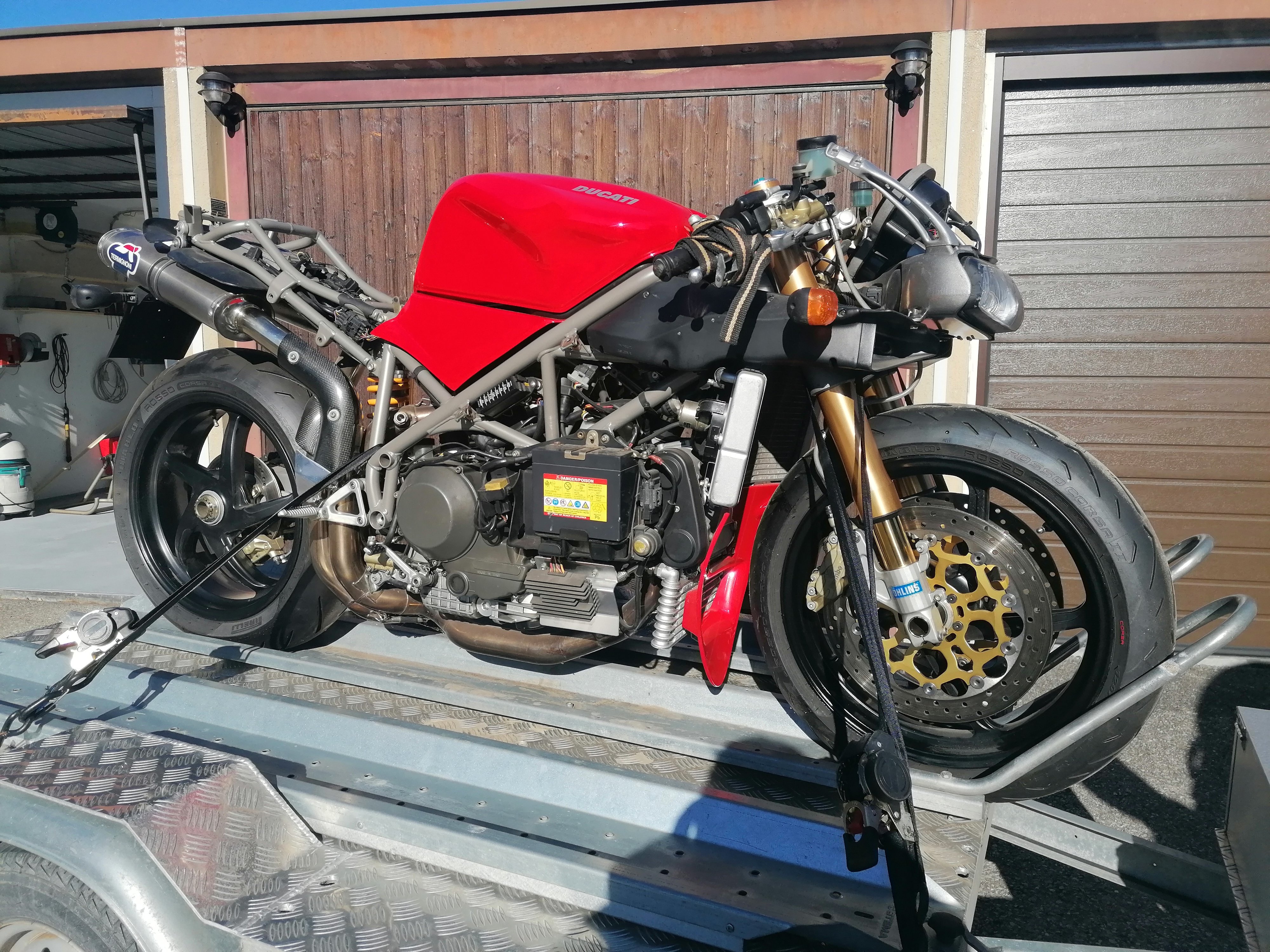

Anbei mal ein Bild.

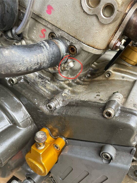

Moin Nico,
ich nutze auch immer die Ablassschraube wie Stolle schon erwähnte. Das gibt nicht so eine große Sauerei.
Um den letzten Rest zu entleeren kann man auch den Schlauch abziehen. Macht Sinn wenn die Brühe echt alt und vergammelt ist.
Diese befindet sich unterhalb der Wasserpumpe → siehe Bild 1.
Beim Befüllen, musst du dann die Entlüftungsschraube am Zylinder rausdrehen und solange Flüssigkeit in den Ausgleichsbehälter füllen bis sie dort austritt.
Die Entlüftungsschraube befindet sich am stehenden Zylinder an der Rückseite des Kühlschlauchanschluss Richtung Krümmer → Siehe Bild 2.
Danach zuschrauben und weiter einfüllen bis max Markierung.
