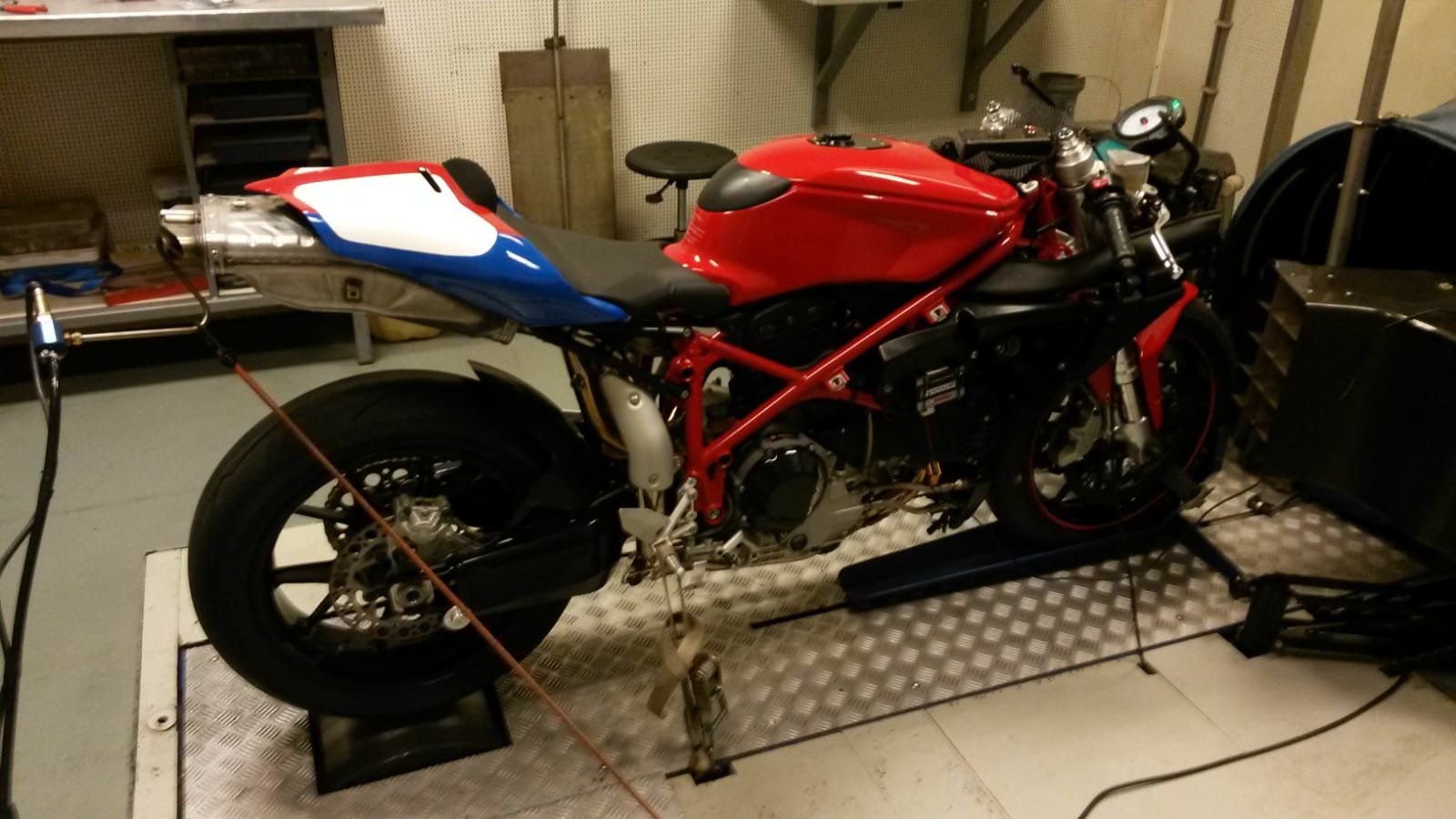

War heute mit einen 749 2006 auf denn prufstand.
originalen motor nur neu afgebautet aber gans original keinen tuning. Nur alles gut vermessen.
Originalen ECU und termignoni slip on schaldampfer mit liegenden rohr horizontalen zylinder den kat geloscht.
Und 12 loch einspritz dusen verbaut. mit offenen luftfilter von termignoni.
Abstimmung wurden wir mit einen PC3 USB machen. Mit zylinderselectieven abstimmung.
Beiden zylinder Hor und vert wurde abgestimmt und leistung ware nahe 100ps am rad vermessen.
Dann haben wir denn db eater verbaut und hatte dan gleich 4 ps dabei gehabt. Aber denn motor hatte jetzt veil zu viel benzin bekommen. lauft viel zu fett
Mit einen zweiten mapping fur denn db eater wurde denn 749 auf 109ps enden. Am rad vermessen.
Mit meinen 999S auf die prufstand hab ich niemahls soviel unterschied gehabt, mit denn db eater montiert lief die 999S nur ein klein bisschen met fett.
Aber nicht zo viel wie mit den 749 (20%) ungefar.
Ware das durch denn auspuff rohr kommen? denn zu groBe rohr fur denn liegenden zylinder und denn kurzen von die stehenden zylinder.
Vielleicht hatte euch vermutungen oder ideeen.

Sinniere da schon länger drüber, habe aber auch keine gute Idee.
Die 20% sind extrem, nur 100 PS OHNE earer aber auch. Es scheint als ob dieses Mapping sehr falsch war wenn ich deinen Post richtig verstanden habe
100 ps ware mit einen neuen abstimmung. aber mit denn db killer mussen wir neu anfangen und einen neuen mapping machen
Denn prufstand ist sehr niedrich, aber wir brauchen sie schon 15 jahre. Ist ja nur zum vergleich.
100ps am Hinterrad hatte unsere damals Std 749 auch. Damals asymmetrische termignoni Rohre
