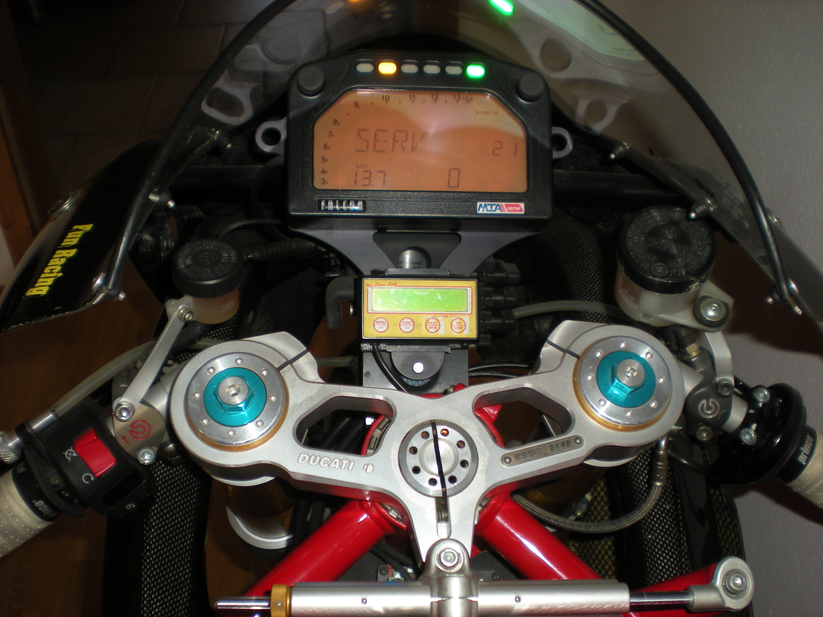

Moin Benny,
das habe ich vor Jahren mal mit der 999 Kupplungspumpe gemacht, von daher sollte es auch mit der Bremspumpe funktionieren.
Ich habe dazu den Winkelanschluß einer "normalen" Bremspumpe mit dem entsprechenden Dichtgummi in die Bohrung
gesetzt und daran dann den externen Behälter samt Schlauch natürlich.
Die originale Entlüfterschraube, die sich bei der 999 ja im Behälter befindet, habe ich dazu komplett entfernt.
Was anderes ist die 1098 Pumpe letztendlich ja auch nicht.
Danach entfiel übrigens das regelmäßige Entlüften der Kupplung, weshalb ich die Ursache dafür im integrierten Behälter der 999 vermute 😉
