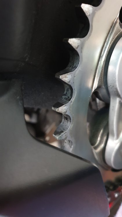

Habe mal ne blöde Frage, woran sieht man dass das Kettenrad solangsam verschlissen ist? Meins sieht jetzt so aus...

Ich wechsel keine einzelnen Komponenten (Ritzel, Kettenrad oder Kette), sondern immer nur komplett im Satz. Der Tausch von Einzelkomponenten führt i.d.R. zu deutlich erhöhtem Verschleiss.
Sieht gut aus. Die Zaehne sind noch Flach. Weiterfahren.
vor 5 Minuten schrieb Andy59:
Ok.👍
Je hoeher der Verschleiss umso spitzer sind die Zaehne. Laufleistung hat damit wie beim  nichts zu tun. Eher der Einsatz und Fahrweise. Laesst sich die Kette von Kettenblatt auf 3 Uhr abziehen, ist die Kette faelig. Dann aber bitte mit Ritzel und Kettenblatt. Gruesse aus HH
