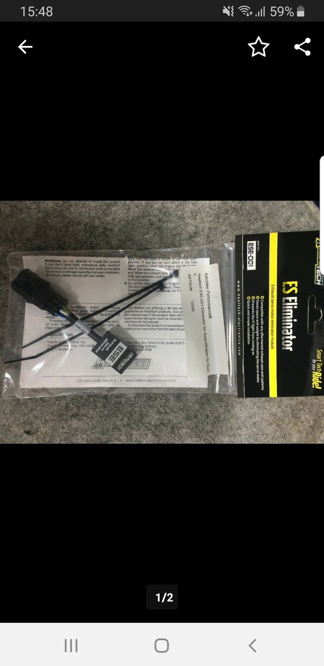

Hallo hat jemand Erfahrung damit die auspuffklappen zu deaktivieren? Habe im Netz so nen eliminator gefunden, taugt sowas?

Hab ich bei meiner Hyper 939 SP.
Endlich kein Auf und Zu der Klappe mehr.
Das hat der Laufkultur nämlich echt nicht gutgetan.
Legal?
Nein.
Würde ich es wieder tun?
Ja, weil's vorher echt nervig war, wenn die Klappe zuging.
Ich hätte die Klappe natürlich auch ausbauen können - auch ohne Flex :D
Aber entweder läuft der Stellmotor dann ohne Belastung, was ihn angeblich früher oder später killen soll.
Weiß zwar nicht, was ich davon halten soll. Aber egal.
Oder man bekommt 'ne Fehlermeldung. Auch doof.
Man weiß ja bei diesen neumodischen Geräten auch gar nicht mehr so genau, was das Steuergerät da so treibt.
Bei der Hyper kann ja schon die Änderung der Übersetzung zu Problemen führen.
Mit dem Teil habe ich nun keine Fehlermeldung und muss, wenn ich das Moped irgendwann verkaufen will, auch nur 1x kurz umstecken.
Das waren die beiden Hauptgründe, dafür entschieden habe.
