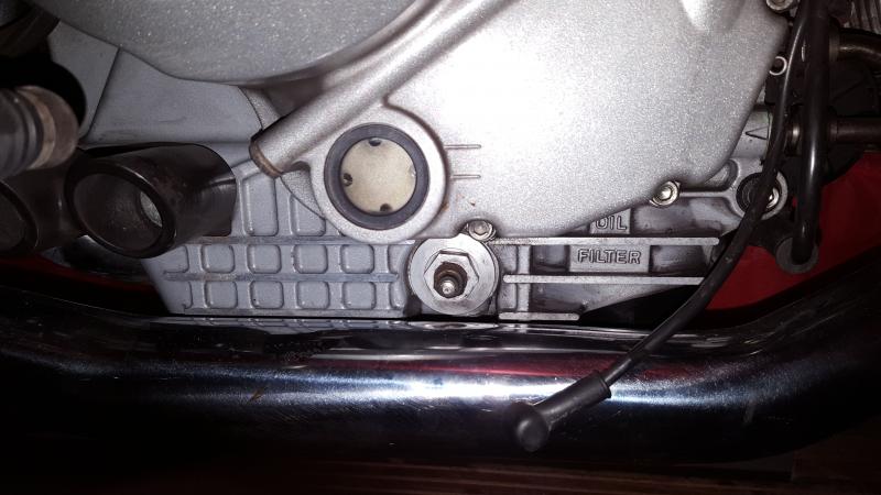

ich habe einen Ölwechsel gemacht und wollte noch das Ölsieb säubern. Leider hatte ich keine passende Nuss und die Arbeit ist noch nicht abgeschlossen.

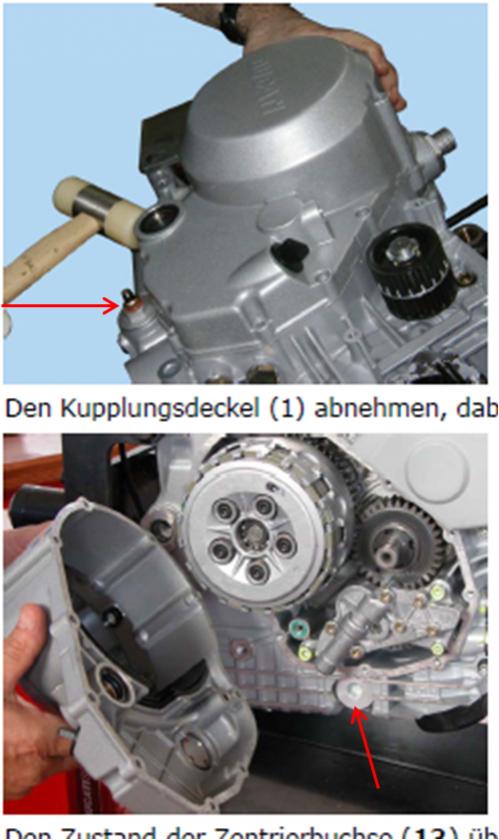

Mich irritiert, dass in meinem Werkstatthandbuch unterschiedliche Schrauben gezeigt werden und bei der Anzugsdrehmomenttabelle von einem Innensechskant geschrieben wird. Ich habe die "Schraube" mit dem Stecker. Siehe Bilder.
Muss ich hier etwas beachten oder kann ich das Ölsieb genau so rausschrauben wie beim Innensechskannt? Leider bin ich noch nicht darauf gekommen was das für ein Stecker ist. :tuete:

Hallo Roman,
bin kein Classic Experte, aber das müsste der Anschluss fürs Ölthermostat sein!
Mit Ölthermostat ist es eine Nuß, ohne ein Innensechskant. Wenn du die raus hast sollte das sieb noch drin sein und das sollte mit einem großen Innensechskant, der sich im Bordwerkzeug befindet, zu lösen sein....
Danke schon mal. Ich versuche das die Woche mal. :thumbs_up:
Lt. den Handbuch ist der Öltemperatursensor an anderer Stelle. Ich sollte doch besser mal am Motorrad schauen. :D
Ist der öltemperatur Sensor
kannst du aber drin lassen und mit einem großen ringschlüssel auf sechskant der ölsieb Verschlussschraube gehen.
