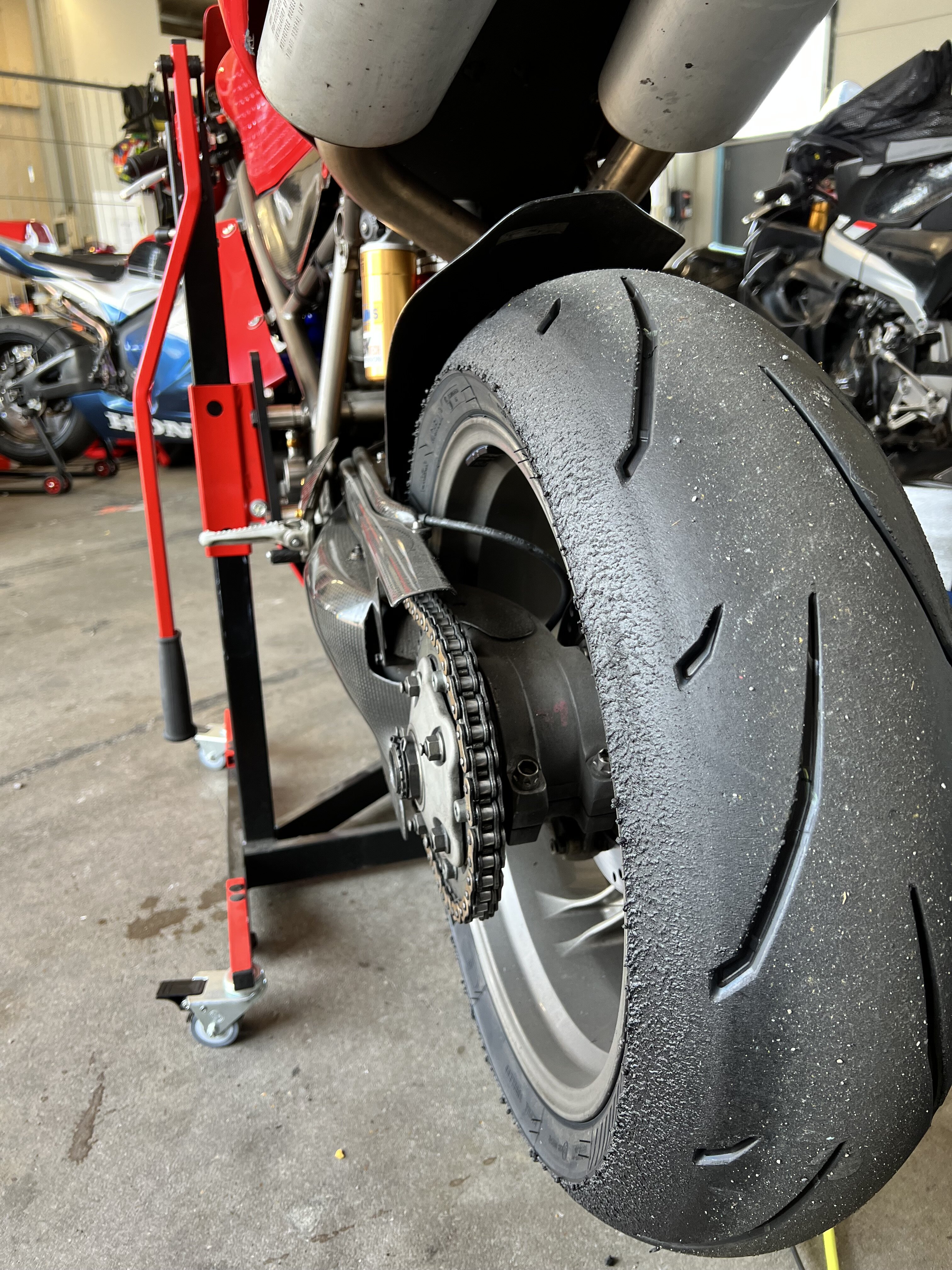

Ich war jetzt 3 Tage in Assen mit meiner 996 und bin nicht ganz zufrieden mit dem Reifenbild.
Michelin schreibt nur einen Mindestdruck von 1.9bar vor bei kaltem Reifen.
Warm habe ich einmal 2.4 bar gemessen nach dem Tourn. Sollte ich beim nächsten Event etwas mehr oder weniger Luftdruck geben?
Oder ist das Reifenbild ok ? Probleme hatte ich nicht.
Ich würde es mit kalt 1,9 bar aber ein bisschen mehr Druckstufe am Federbein versuchen.
Für mich sieht das so aus, als müsse der Reifen zu viel Dämpfungsarbeit übernehmen.
