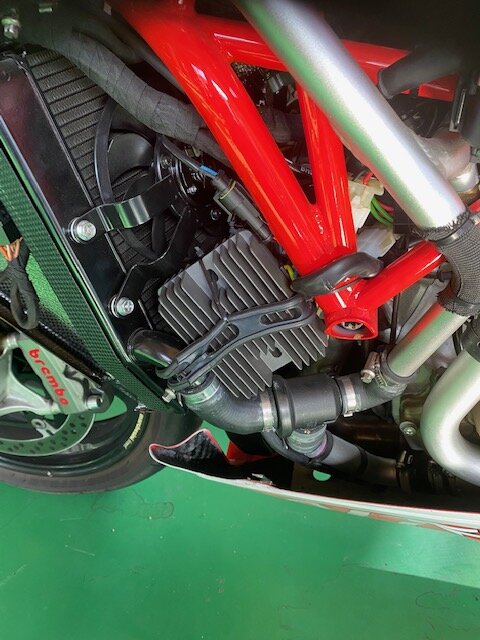

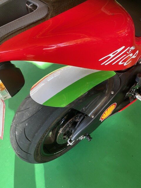

Hallo Duc Freunde,
unten unsere Änderungen / Verbesserungen an der Desmo RR16:
1. Regler ging oben auf dem heißen Kopf defekt. Sitzt nun hinterm Lüfter.
2. Starter +12 V  Pol links angebracht für Starthilfe und Erhaltungsladung. Orig. Duc- Ladegerät war übrigens nicht der Hit.....
3. Lüfter -Einschalter angebracht. 103 ° C war mir zu hoch als Einschaltpunkt. Mit Spannungsanzeige.
4. Kotflügel mit Lackierung angebracht
5. Felge 17 Zoll folgt 🙂
Grüsse
Sedi16          Sept 2023
