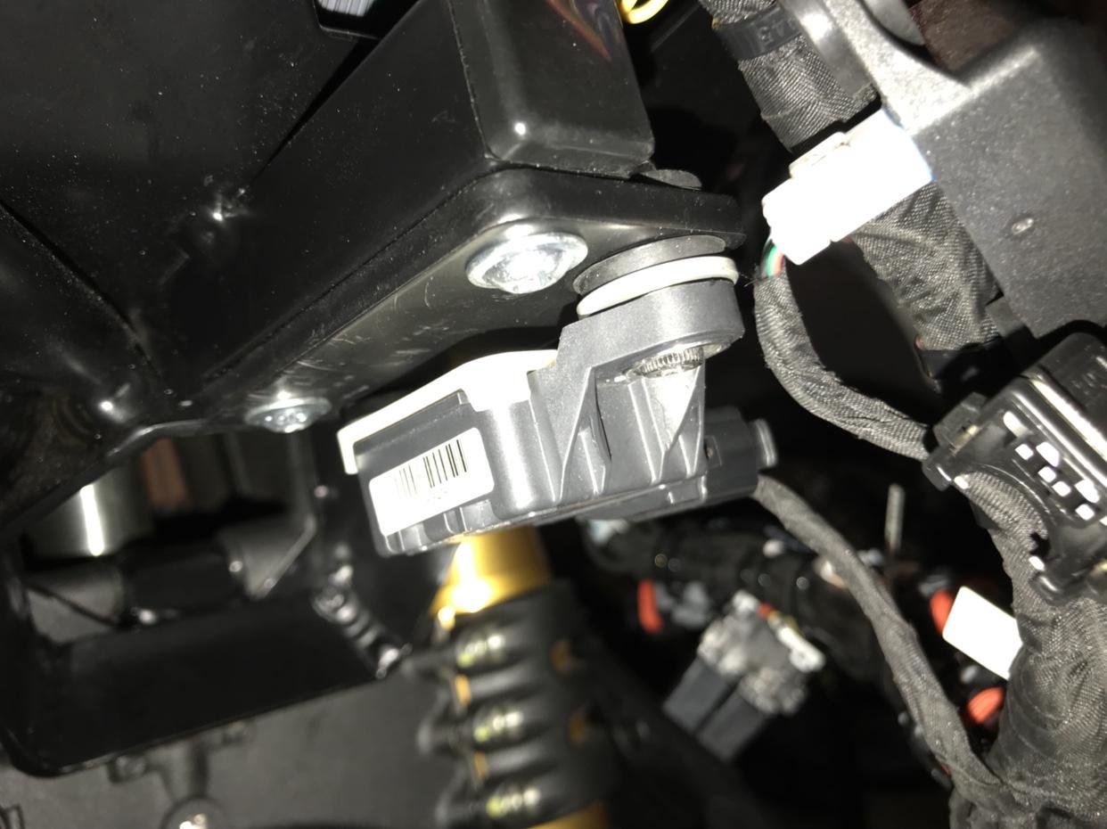

Hab jetzt schon mehrmals gelesen das es Probleme geben kann mit dem Halter des IMU.

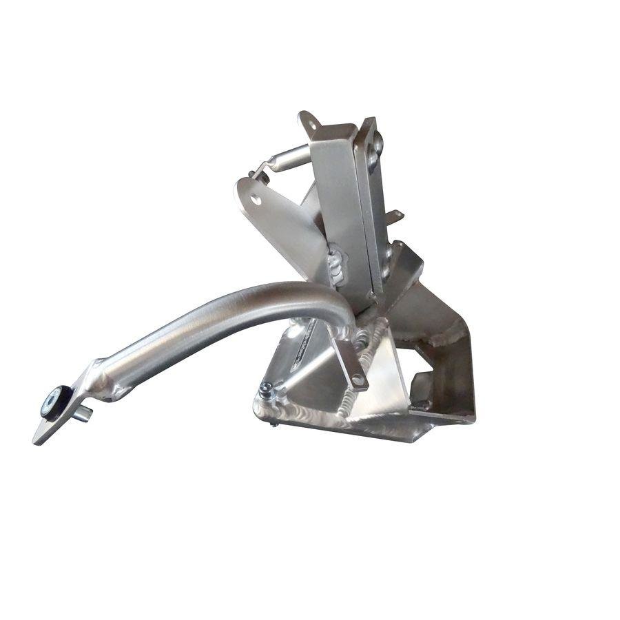

Ich habe mir den von Motoholder zugelegt, funktioniert das hier mit dem IMU oder muß ich da noch was umbauen?
Hätte auch ein Bild inkl. Gummihalter bei diesem Halter gefunden.
01.thumb.jpg.24bc898d5fe4b8dfa2e4f2f4e1ba3216.jpg02.thumb.jpg.a2f8224b4411e0d0098622ca82677c49.jpg
Eine Panigale is mir ja zu wild daher kann ich wir üblich nur mit Ahnungslosigkeit brillierrn, aber welche Probleme kann es mit der IMU geben? Dass die Position neu kalibriert werden müsste oder was?
Raoul
Ja das mit der Position, währe aber soweit kein Problem, da die Position schon sehr gut passen müßte.
Ich habe aber von einigen gehört das man den IMU dämpfen muß, damit keine großen Vibrationen vorkommen.
Mit Sicherheit sogar, aber sind da am Foto nicht eh Gummiabstandshalter zu sehen?
Mit gabz normalen Silenthaltern sollte das ausreichend entkoppelt sein
