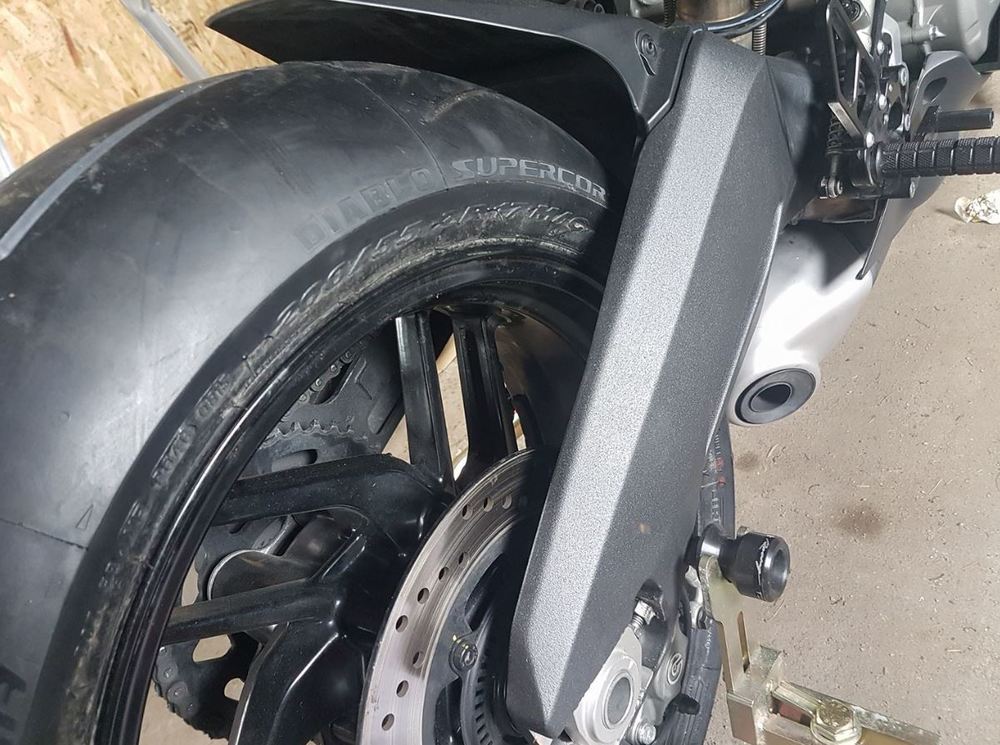

hier noch ein Bild mit einem 200er auf 5,5 Zoll Felge auf der 959er.
