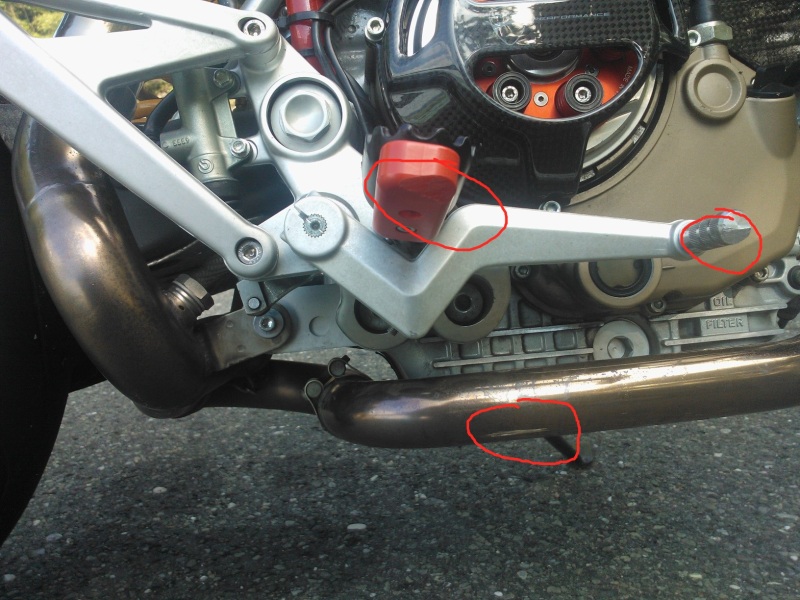

Zeig doch mal nen Foto von der rechten Seite deiner Hyper, damit man sehen kann wie du den Krümmer dran hast.

Hier ein Foto von meiner ersten Schleifer-Ausfahrt (siehe unten). Mittlerweile schaut der Krümmer schon relativ böse aus. Kratzer sind ca. 10-15cm lang...
WP_000425.jpg.f824e5c5422d36e399f1a1ac31
Ums höherlegen kommste wohl nicht herum wenn ich den Bremshebel so anschau ,,

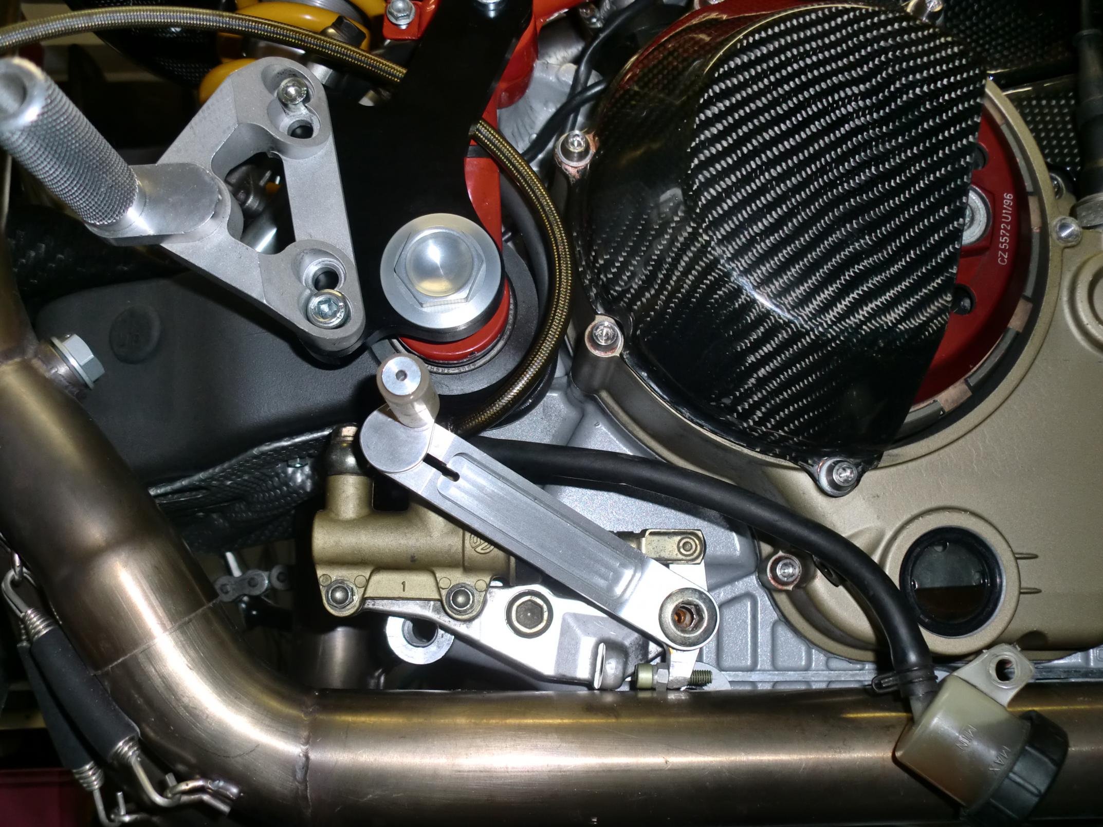

Schau dir mal Joergs Album an in der Galerie. Da siehst du wie der SC Krümmer ganz nah am Motor langläuft. Da schleift dann nichts.

Meiner sitzt etwas tiefer, liegt aber daran das meine Rohre etwas anders gestaltet sind. Warum auch immer. Das weiß nur Mario der Schweisser. Fakt ist, wie Joerg sagt, eng musser an den Motor. Sonst schrabbts.
