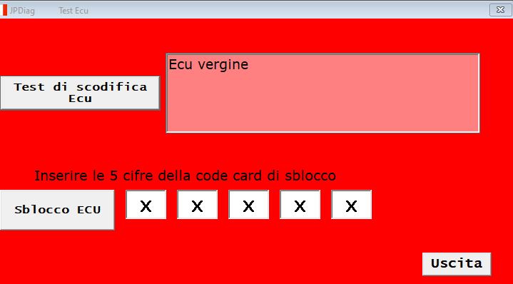

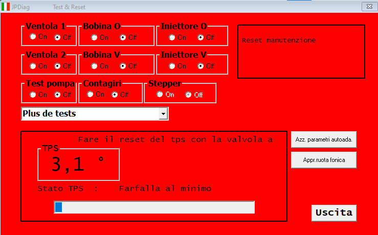

Hallo ich habe meinen Laptop neu aufgesetzt und wollte nun bei der Hyper 2009 den Service zurückstellen. Ich kann mich nicht mehr richtig erinnern obwohl ich das schon mal gemacht habe. Ich habe ein paar Bilder gemacht die ich anhänge. Ich verwende JP Diag und den ELM 327 Adapter. Da kann das Problem nicht liegen da sich die Verbindung Problemlos aufbauen lässt. Es sieht aus als wäre meine ECU nicht entsperrt. Fehler auslesen und löschen ging. Wenn ich nun eine Lizenz anfordern möchte bekomme ich die Antwort dass für dieses Bike schone eine Lizenz angefordert (von mir) wurde. Hat jemand einen Tipp da der Schraubenschlüssel im Display recht lästig ist?

Du hast den Rechner neu aufgesetzt und JPDiag neu installiert?
Hast Du auch den Schlüssel (.cle Datei) zur Freischaltung der Lizenz in das JPDiag Verzeichnis gelegt?
Edited by Duc-Schmidti
Das wäre halt meine Vermutung, da ja offensichtlich eine Verbindung zur ECU besteht, Du aber nur eingeschränkten Zugriff zu haben scheinst.
Daher der Gedanke, daß die .cle Datei nicht im richtigen Verzeichnis liegt oder nicht die richtige ist.
