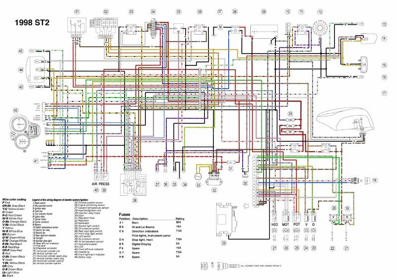

Prüfe in der Reihenfolge:
Am Zündschloss Pin 3 (Weiß) sollte immer Plus anliegen. Wenn nicht:
Teste auf Durchgang zwischen Pin 3 und Pin 87 am Hauptrelais – da sollten zwei weiße Kabel sein.
An Pin 87 sollte auch Plus anliegen. Wenn du sagst "Relais überbrücken" vermut ich, dass du 87 und 30 verbindest. Spricht dafür, dass da Strom ist.
Das Zündschloss auf On verbindet Pin 3 (W) und 4 (YB). Miss das auch nach.
Pin 4 geht auf 85 am Relais.
