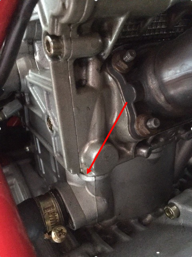

Hallo Zusammen,
Sei diesem Frühjahr verliert meine 999 Öl und ich kann nicht finden wo oder was undicht ist. Das Öl sammelt sich in den Rippen unter dem Stehenden Zylinder. Es ist nicht viel aber nach jeder Ausfahrt sind die Kavitäten 1/3 voll. Feststellen kann ich dass der Zylinderkopf trocken bleibt und der Finger erst ölig wird am Zylinderkopf Fuss (roter Pfeil). Zylinderkopf Dichtung wird nicht sein oder? Kann das Öl an der Abdeckung der Kipphebelachsen verloren gehen?
Für eure Antworten danke ich,
Gruss, Pascal.
Die O-Ringe hinter den seitlichen Deckeln am Zylinder werden einfach nicht mehr ganz dicht sein. Oder die Deckeln vielleicht auvh etwas korrodiert, oder leicht verzogen, oder nicht fest.
