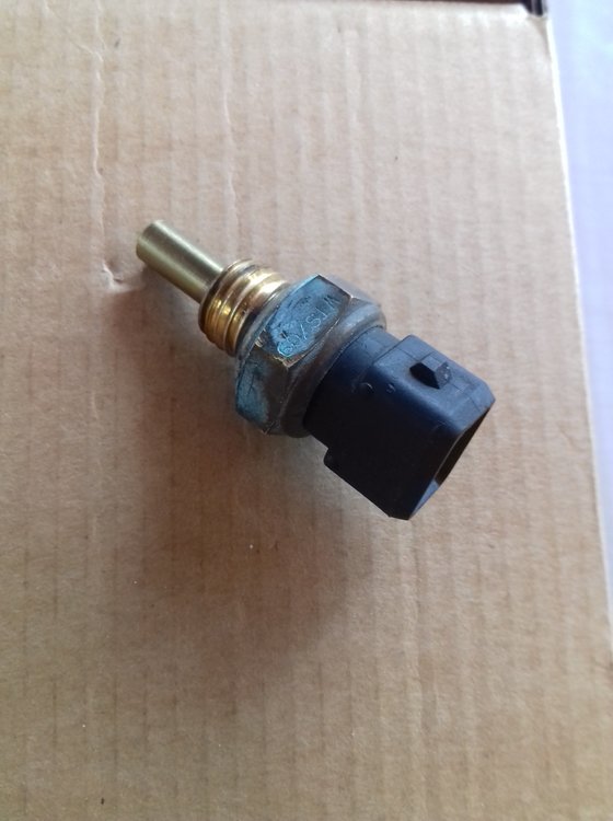

Wenn der Wassertemp-Fühler lt. Schaltplan mehr als nur die Temp-Anzeige befüttert, würde ich ggf. den mal tauschen.

Als nächstes ( weil ich es schon grob vermutet habe dass die Einspritzung falsch funktioniert und die wiederum durch die Temperaturen der Thermostate beeinflusst wird ) den Thermostat des stehenden Zylinders ( da läuft erstmal weniger Sosse raus als beim liegenden ) getauscht und siehe da die Holde liefe als wäre nie was gewesen....
Also einen Thermostat besorgt und seitdem läuft sie wies Lottchen, hoffentlich bleibt das so
