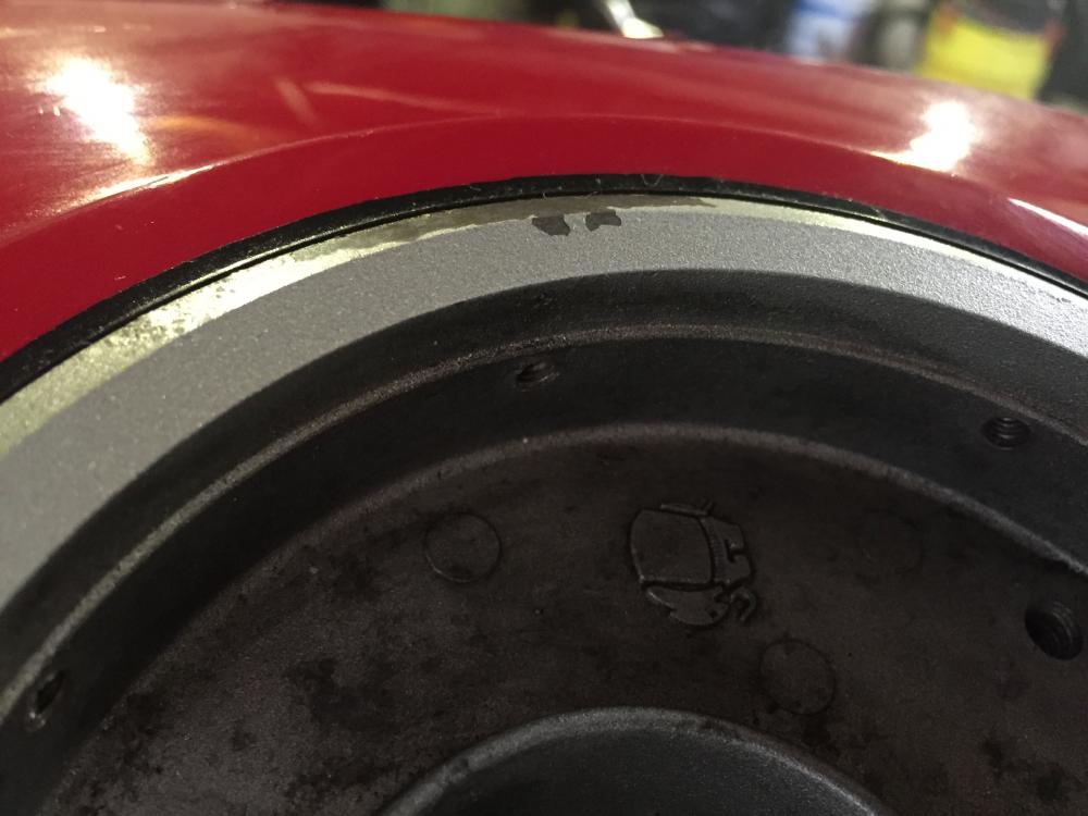

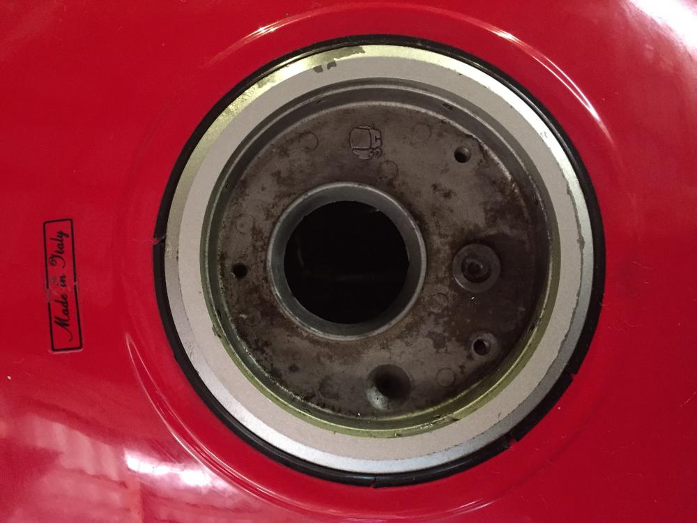

Hallo. Ich wollte heute die Tank Dichtung erneuen da beim fahren Sprit aus dem Tank läuft .
Hab den Verschluss mit den Inbus schrauben gelöst und
dann die kleinen Maden Schrauben gelöst . Dann war Schluss ...
der Rahmen des Tankdeckel löste sich nicht . Wollte natürlich auch nichts zerstören .
Gibt es einen Trick oder eine verstecke Schraube ?
Moder nur kräftig dran ziehen ?
Wäre für Hilfe dankbar .
Grüsse Olli
image.jpg.ebecb1da2d73dfb21f3cfa0eb858b9
image.jpg.9a23b941938e0cbf5be83dc9ce3978
Moin... Ja das ganze geht scheiße raus... und noch viel blöder hinein... zieh einfach mal dran und versuche ein bisschen dabei zu wackeln... Neue bitte gut einfettenund wenn sie einmal passend sitzt geht sie auch gut rein...
Ansonsten blöde Arbeit... Viel Spaß..
Madenschrauben raus und dann anziehen... Kann schon ein wenig klemmen wenns schon länger drin sitzt.
Beide Dichtungen neu und du hast Ruhe und kannst das jederzeit Problemlos raus und reinmachen.
