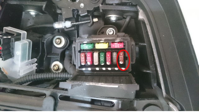

  3. So, jetzt funktioniert alles. Der Einbau der Garmin-Spannungsversorgung war etwas kompliziert, da der Spannungswandler recht groß ist. Aber es passt jetzt.... Hier sind auch noch die Bilder bzgl. der Sicherung : 1. hinterer Sicherungskasten (DSC_0004.jpg) 2. Key-Sense-Sicherung 7,5A (rot markiert; DSC_0005_new.jpg) Gruß Maliman
  4. So, habe noch einmal im Schaltplan nachgesehen. Der Stecker für das Navi hängt an der Key-Sense-Sicherung (7,5A) des hinteren Sicherungskastens und siehe da, die Sicherung ist kaputt. Sicherung getauscht und schon geht es....;-) Gruß Maliman
