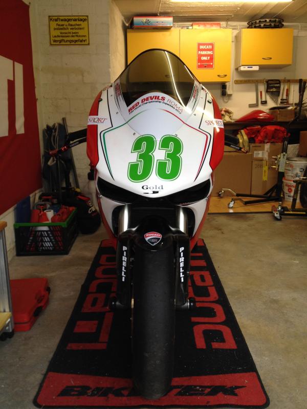

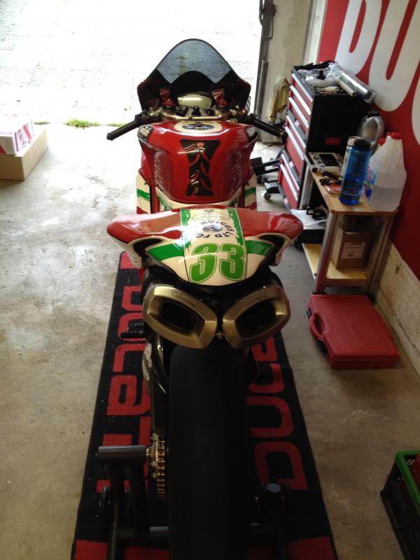

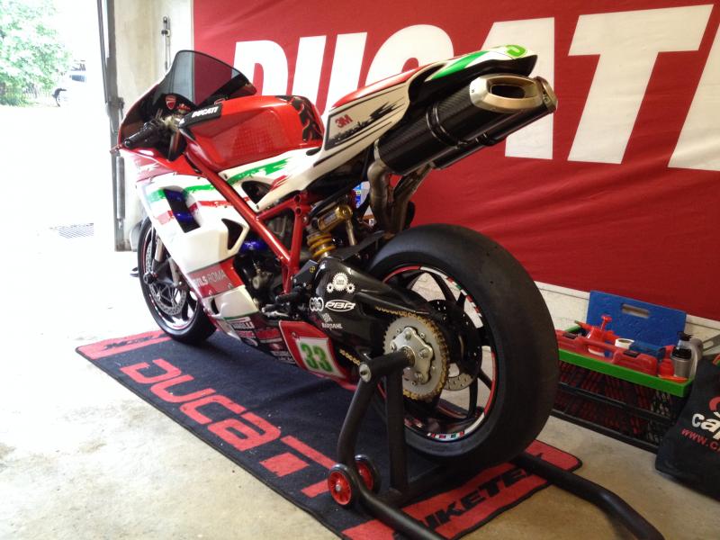

  12. Sodele, die Rennverkleidung ist nun fertig. Bin sehr zufrieden: Heute geht's zum Aufwärmen nach OSL und die Woche darauf dann 4 Tage SaRi :-D.

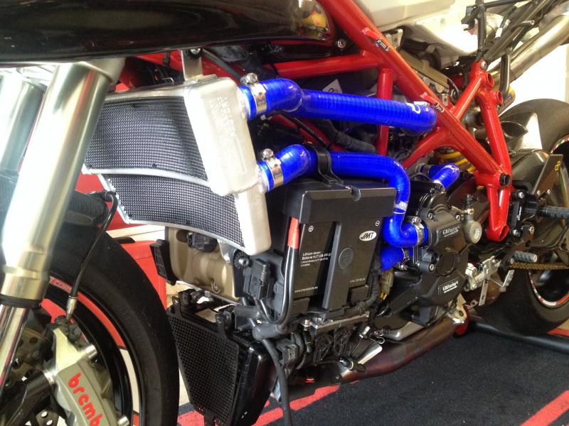

  14. Der Umbau ist fertig: Tamburini Factory Racingkühler mit selbstgebautem Schutzgitter (Racinggitter mit 5x3mm Waben), habe dazu für 70 € die Silikonschläuche von AS3 Performance bekommen (gehen aber teils sehr stramm drauf) und noch eine Lithium-Batterie von JMT. Die Batterie war eigentlich zwecks Standfestigkeit des Kühlers nicht notwendig, da der Batteriekasten NICHT am Wasserkühler hängt. Dieser ist oben am Rahmen und unten 2x am Motor befestigt und bietet nur unten die Befestigungsmöglichkeit für den Wasserkühler. Habe ich leider erst beim Umbau festgestellt. Ich hoffe nun ist aber Ruhe :-).
