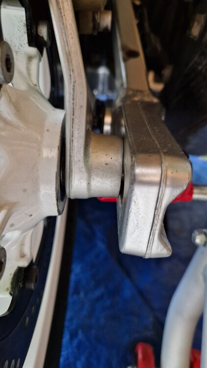

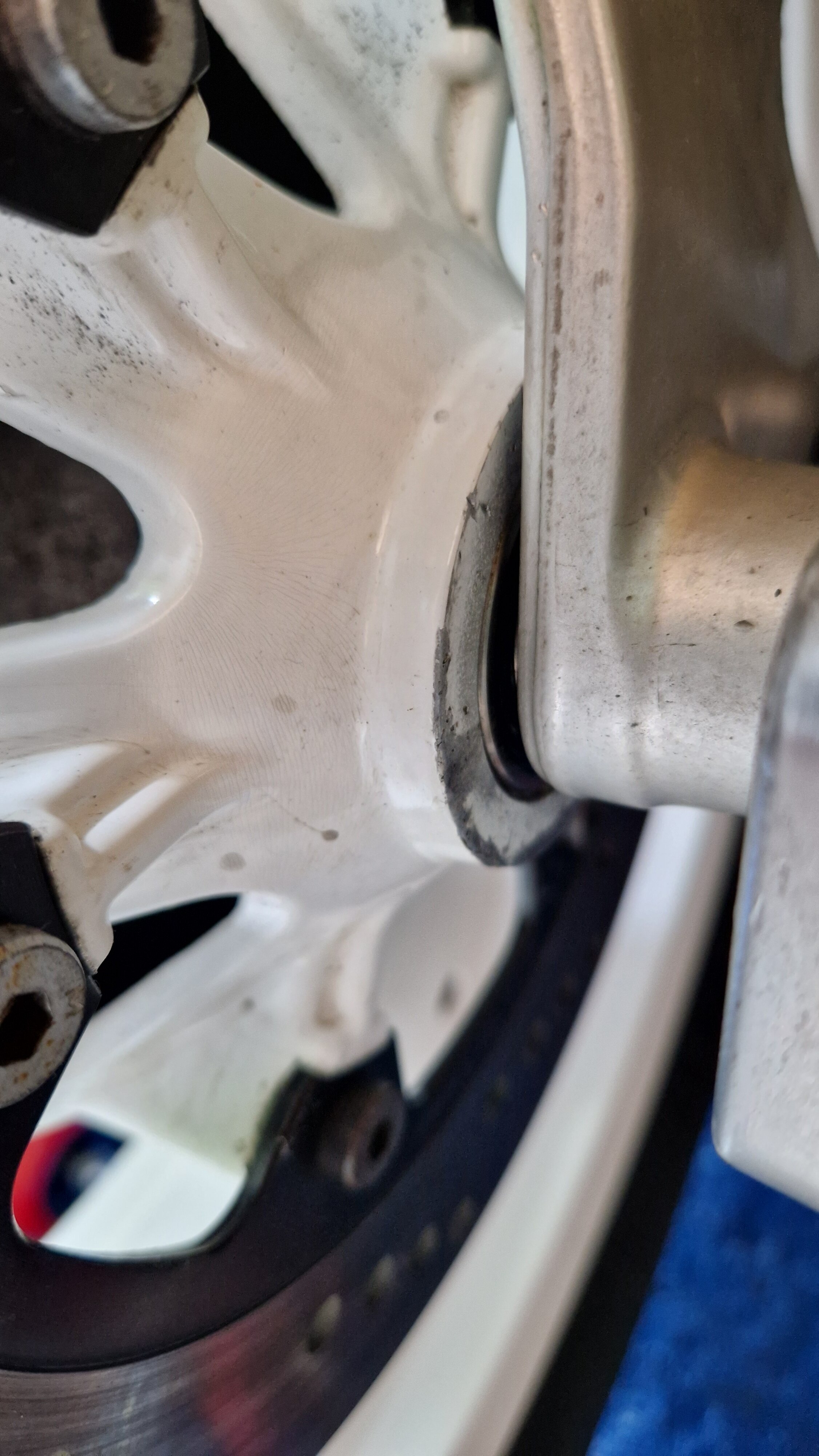

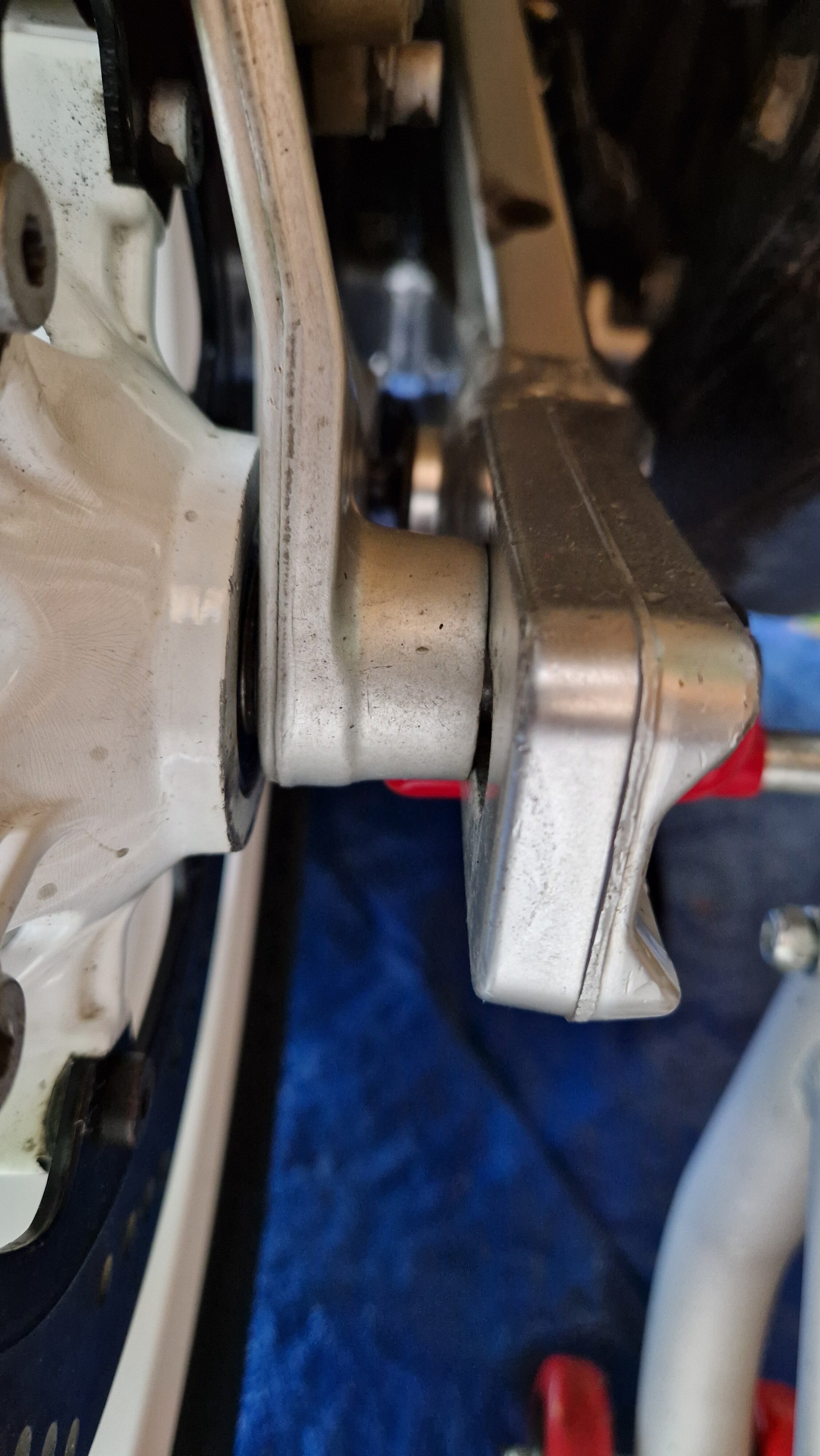

Nach Lagerwechsel am Hinterrad und Einbau aller Teile (lege alle Teile bei meiner Restauration immer in beschriftete Tüten oder Kartons) habe ich an meiner 91er 750SS den Effekt, dass beim Festziehen das Hinterrad festgeht. Nun ist das ein eigentlich profanes Problem. Dachte mir beim Einbau schon, dass es komisch ist, dass auf der Bremsenseite nach dem Lager gleich diese Bremsplatte kommt. Kenne das so immer nur mit Distanzscheibe/Buchse aber in der beschrifteten Tüte war alles raus. Nur links auf der Antriebsseite ist eine Distanzscheibe. Also entweder habe ich da was "verloren" oder ich mache etwas bei der Montage falsch (was?). Oder das Lager schaut zu weit raus - das ist aber die richtige Lagerbreite und es ist auch schön bündig mit der Felge.
Bei Stein/Dinse im Katalog ist auf der Explosionszeichnung auch kein Distanzstück dokumentiert. An einer frühen Monster im Parkhaus habe ich gesehen, dass ebenfalls direkt nach dem Lager die Bremsankerplatte anliegt.
Könnt Ihr mir bitte auf die Sprünge helfen? Ich finde leider auch kein Detailbild von der Stelle im Netz.
Habe das Problem selbst lösen können! Da der Ausbau des Hinterrades schon eine Weile her ist und ich keine Fotodoku dazu hatte war die Ursache der falsch herum eingelegte Distanzring (konisch) auf der Antriebsseite! Ich hatte den "intuitiv" halt mit der schmaleren Seite zur Schwinge eingelegt.
Habe heute nochmal alles ausgebaut und begutachtet und die alternative Lage ausprobiert (hatte auch zwei Abbildungen im WEB gefunden die das so hatten). Wie so oft: kleine Ursache große Wirkung!
