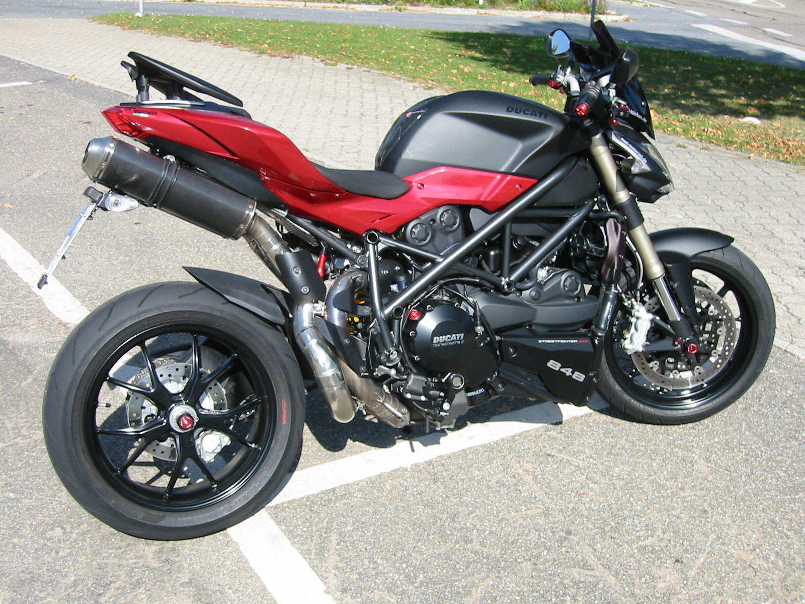

Hallo Leute, meine selbstgebaute Underseatanlage für die Ducati SF 848 wir kontrovers diskutiert,
deshalb hätte ich gerne mal Eure Meinung dazu.

Ich glaube Ducati Berlin war es, die vor Ewigkeiten mit einer Akra-Evo gezeigt haben, wie das richtig geht: Mit dem dazu gehörendem Heck der 1098/848-SBK's
dann ist das relativ einfach und sieht auch passend aus ;)
dass die Töpfe da so nicht dran gehören lässt sich bei deinem Umbau nicht leugnen.

Gebe dir vollkommen recht! Die Töpfe sehen immer aufgesetzt aus, es sei denn, man nimmt das Heck von der 848 oder 1098-SBK's. Der Kostenaufwand ist zwar größer, aber dafür sieht es dann stimmiger aus.
Ich persönlich finde den Fresco an der SF noch immer am besten. Der frisst zwar Leistung, sieht dafür aber verdammt gut aus! :buttrock: Oder halt die selbstgebauten Termis sind auch top!
Finde die Underseat Anlage gut.. Hast du gut gelöst.. Was mal gar nicht geht ist das Windschild alá BMW GS und dieses komische Ding auf dem Heck...

na... das komische Ding auf dem Heck war nur ein Gag, Wobei ich den Windschild eigentlich ganz gut finde.
