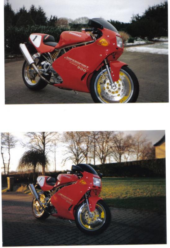

Danke , ja ist wieder ein geiles Gefühl, werde davon auch mal ein paar Bilder machen Das war meine erste das war so um die 1998, meine setzige hat eine Diopa Halbverkleidung , die Vollverkleidung gab es dazu, werde sie auch wieder montieren
