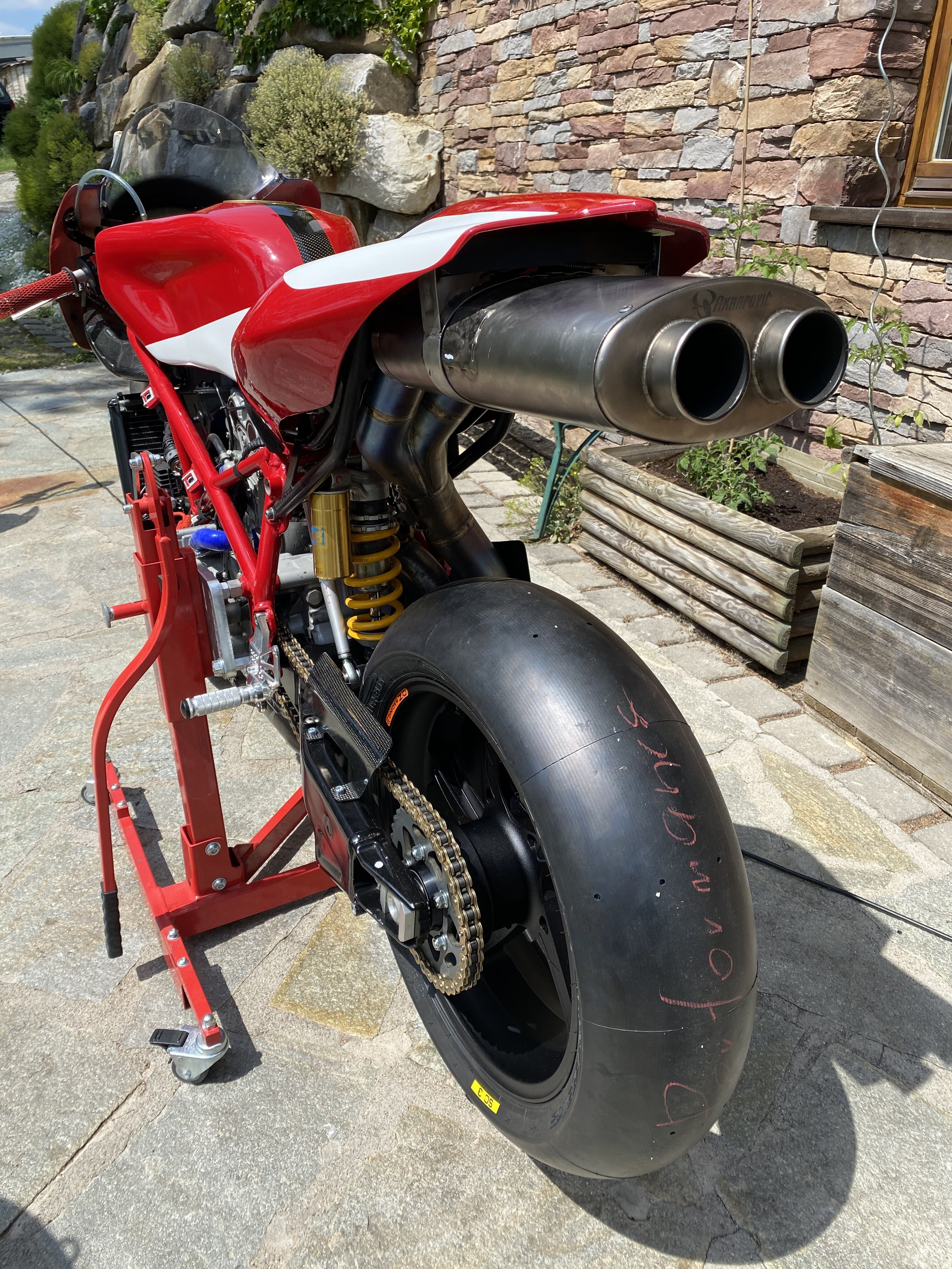

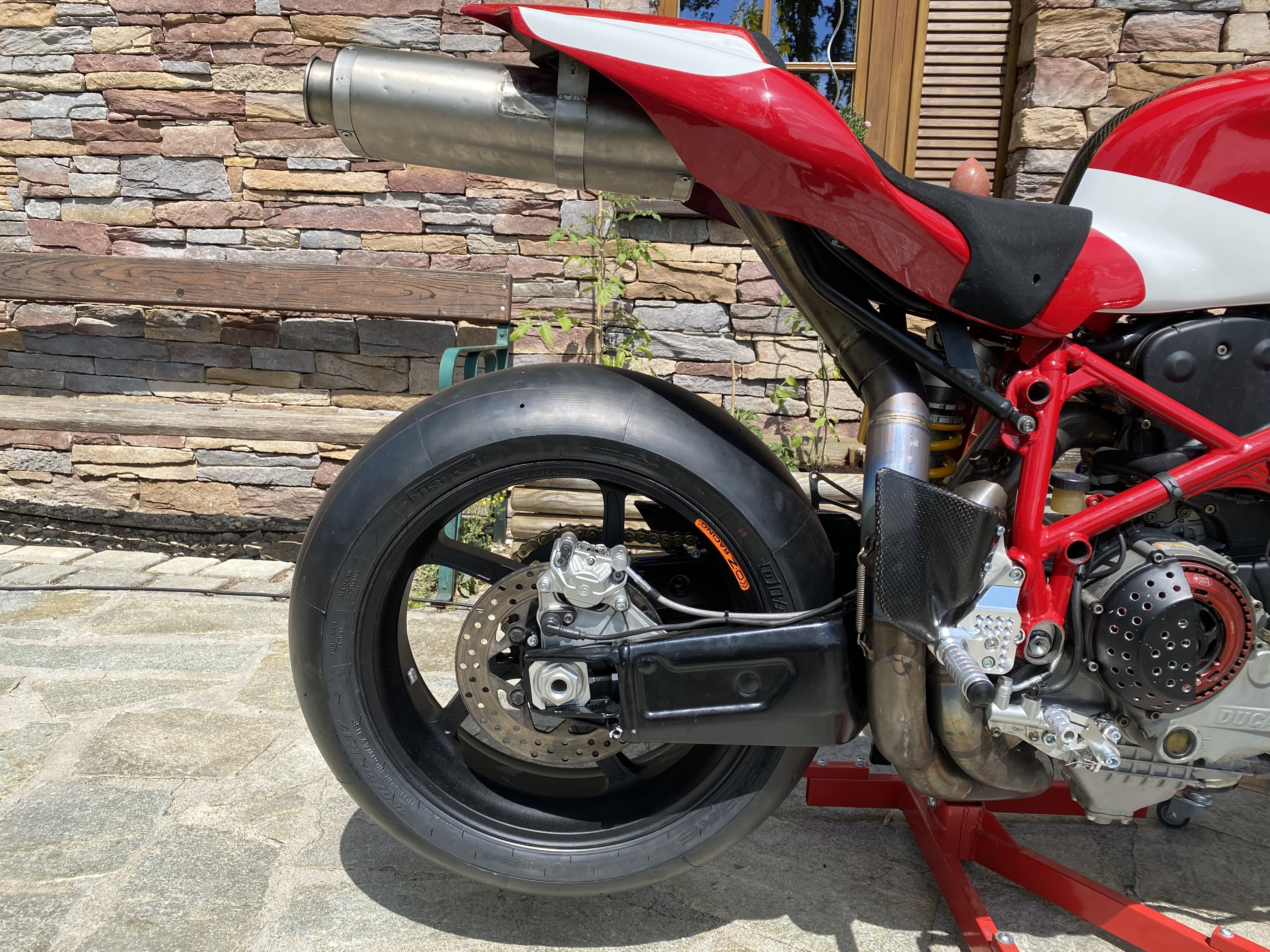

Bitte gern, ich fuhr 5 Jahre lang auf der Rennstrecke mit meiner 999 und habe sie auch als sehr ordentliches Rennmotorrad aufgebaut, ich kann vermutlich bei fast allen Fragen zu dem Thema helfen. Fahrfertig uebrigens 165kg, 51,5% davon vorne
Gabel und FB wurden auf mich abgestimmt, also Shimstack und Federn, das haengt natuerlich von deinen Beduerfnissen und deinem Gewicht ab (ich hab vorn zB eine 9.5er und eine 10er Feder drin, das passt perfekt) Aber grundsätzlich original beides
Schubstange original is 285mm Mitte Auge-Auge
Lenkkopf auf steil uebrigens, hatte ich vergessen
Natuerlich gibt es da mehr Meinungen als sonstwas, aber ich hab mich an Werksrennern orientiert (maximale Stabilitaet) und bin sehr gut damit gefahren, kann mit meiner 999 je nach Veranstalter in die erste Gruppe vordringen (was mir jetzt aber zu gefaehrlich wurde und ich bin auf eine Kraemer umgestiegen)
Gabel plan mit Gabelbruecke
Schwinge maximal lange
Gabelbruecken mit verstellbarem Offset und gefahren mit maximalem Nachlauf
Federbeinlaenge via Umlenkung 3mm laenger als Original
