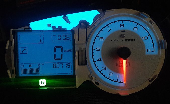

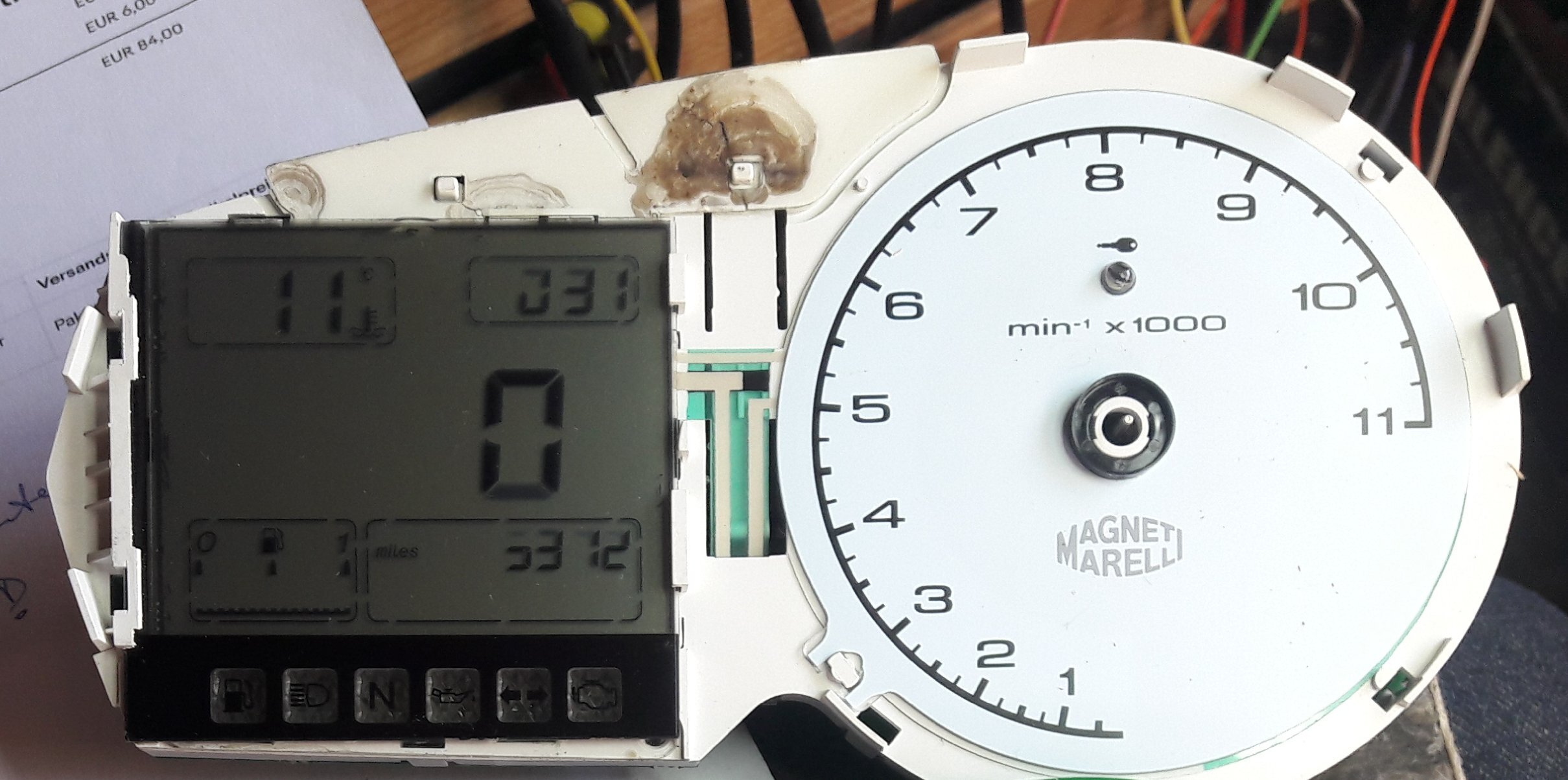

  1. Das Hauptproblem bei den Drehzahlmessern ist der 3 pol. Stecker, die Pins vibrieren hin & her, sodass die Lötstellen brechen. Bei der alten Ausführung können sich die 3 Bolzen lockern, die das Drehwerk mit der Platine verbinden. Die kann man auch leicht nachziehen versuchen. G

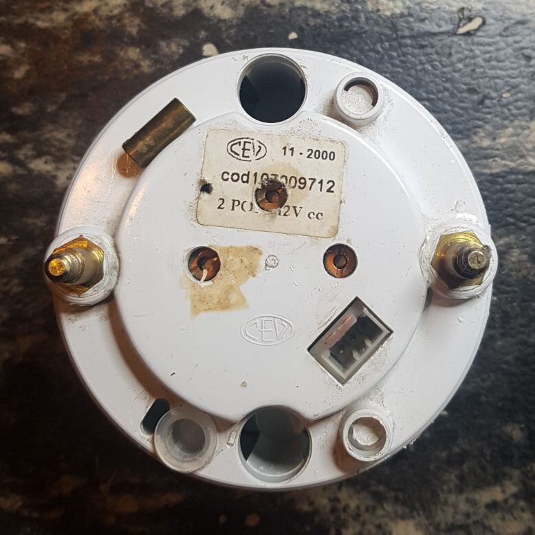

  2. Hi, mit einem Widerstand ist es nicht getan Du musst erst mal klären welchen Typ Sensor du hast, dann welche Eingangsbedingungen der Tacho hat !? Ich hab letztes Jahr mal eine Schaltung für einen Acewell mit einem seltsamen Sensor ausgetüftelt, das war nicht leicht. M

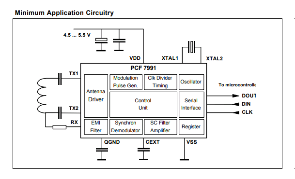

  9. Hi, meinetwegen auch CPU 😉 bei den Modellen im Tacho sieht das so aus , ein Chip von Philips Man sieht die SPI-Schnittstelle die den internen MCU mit benutzt, in der Tat kann das FIAT Kästle eine eigene MCU drin haben. Der Test hierbei wäre dass man die 59M absteckt, und mit versch. Schlüsseln den Blinkcode beobachtet . Bei den neueren ist 1x bl. Richtiger Schl. erkannt, 2x nix erkannt oder Antenne kaputt 3x bl. falscher Schlüssel erkannt, LED aus = richtiger Schl. von 5xM bestätigt. Bei den alten Dingern weiß ich es nicht, habe dazu auch keinen Kabelbaum. G
  10. Hallo Anhalter und Wegfahrer 🙂, das Thema kenne ich bei der ST4S DC011 kann man so viele Bits setzen wie man will es funzt nicht, obwohl JPDiag keine Sperrung anzeigt, der Anlasser dreht, werden keine Zünd bzw. Inj. Impulse ausgegeben Da sind tiefere Eingriffe in die Software nötig. Den Eingang Keylock zu beschalten bringt nichts, weil da der Schlüsselcode drüber läuft, den die ECU intern vergleicht. Eine Immo-CPU gibts nicht, das ist der Transponder für die Antenne der bei den späteren Modellen im Tacho sitzt. G

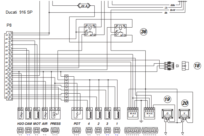

  11. Die P8 hat sogar 2 Massekabel, Pin 1 & 19 ! 🙂. die Relais sind 5 polig, 2x 87. G
